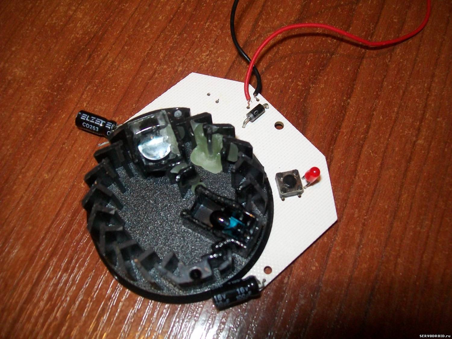

А вот такая лежащая лампочка это что?
Quote (Sul)
-инфрокрасный светодиод вроде. Только странный какойто модуль... Мб это из... Не знаю. smile
Отправлено 17.09.2011 - 22:4819
57 сообщений
Это от пожарной сигналки!
Ха так и думал ! Видимо там щели специально сделаны, что через них дым проходит и начинает отражать или перекрывать луч ик-светодио. И срабатывает сигнализация. А может наооборот, там линза луч ик-СД через линзу выходят и отражаясь от дыма через щели попадают обратно )) smile Ик-СД должно быть очень мощьный.
P.S: без резистора не проверять, и использовать камеру желательно для проверки так как на глаз не увидить ик свет.
Отправлено 17.09.2011 - 23:0621
52 сообщений
S-T-A-L-K-E-R(А), обычный ИК-светодиод, проверено даже без резистора, мы такие выпускали
кстати на "Первом" они же установлены )))
Quote (luxx)
- и как эта хрень работает ? )
Отправлено 17.09.2011 - 23:1123
52 сообщений
S-T-A-L-K-E-R(А), вообще то с верху крышка еще надевается, пока дыма нет, нет сигнала от ИК СД на ИК фотодиод
Отправлено 20.09.2011 - 12:1324
57 сообщений
Именно так и ещё сетка по бокам!
