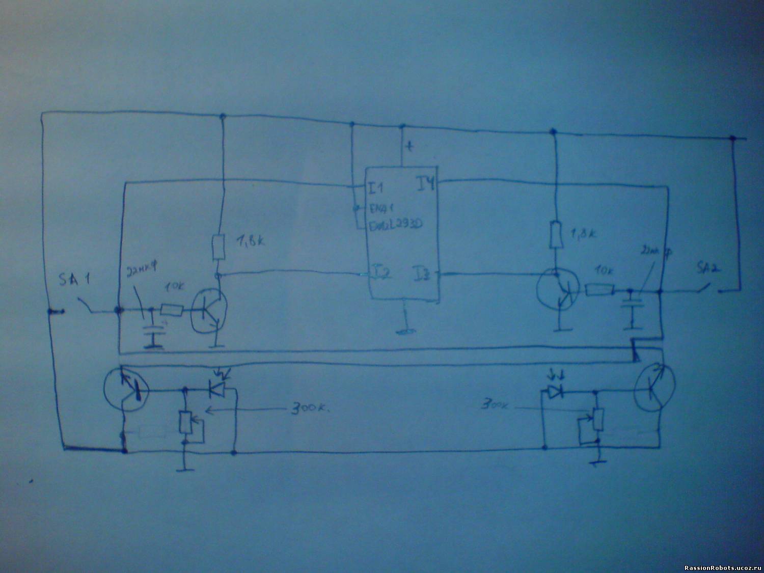

Пока что скрестил робота из этой темы с роботом, следующим за фонариком.
В sPlan'e нарисую окончательный вариант.

Отправлено 11.05.2010 - 13:5968
там он будет поворачивать к источнику света, лучше конечно по схеме из поста 62 не делать, транзисторы, которые усиливают сигнал с фотодиода надо непосредственно к L293D подключать, иначе неинтересно будет.
Все ! Робот собран. Осталось только порог срабатывания настроить
Отправлено 11.05.2010 - 16:0970
ТЫ про схему из поста 62?

Отправлено 11.05.2010 - 16:2374
Просто поставь по больше конденсатор или резистор в цепи базы.

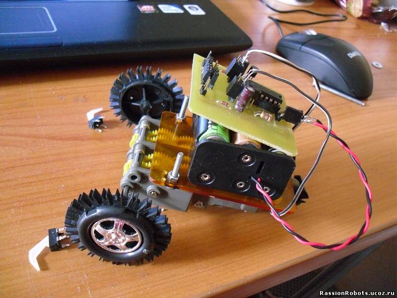

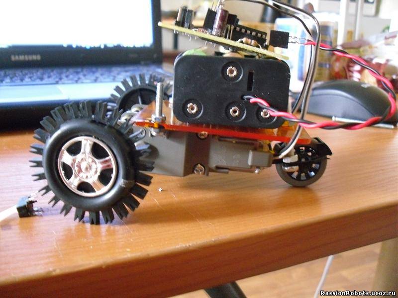

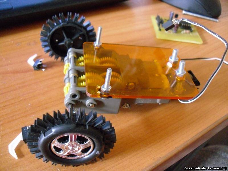

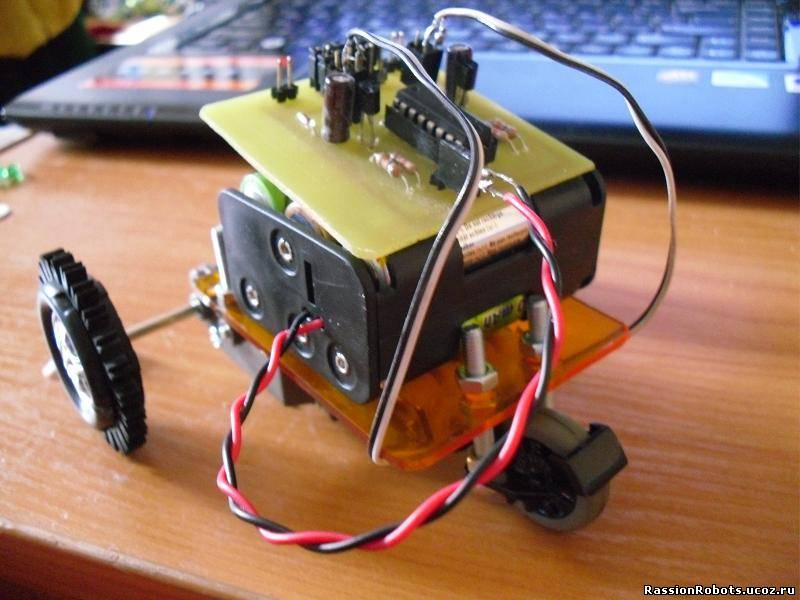

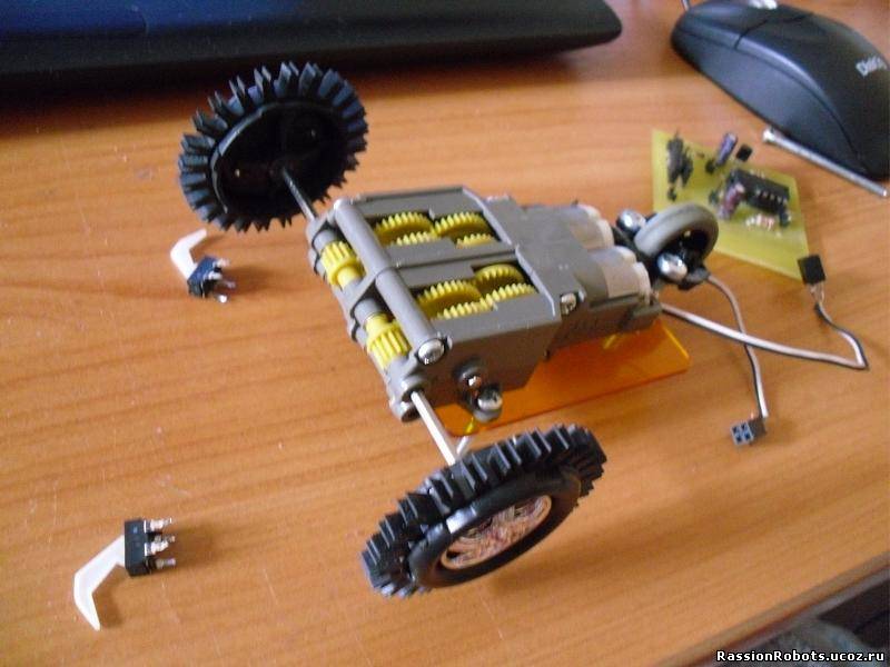

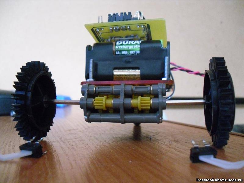

Фотоподборка:
Шасси:
Электроника:
