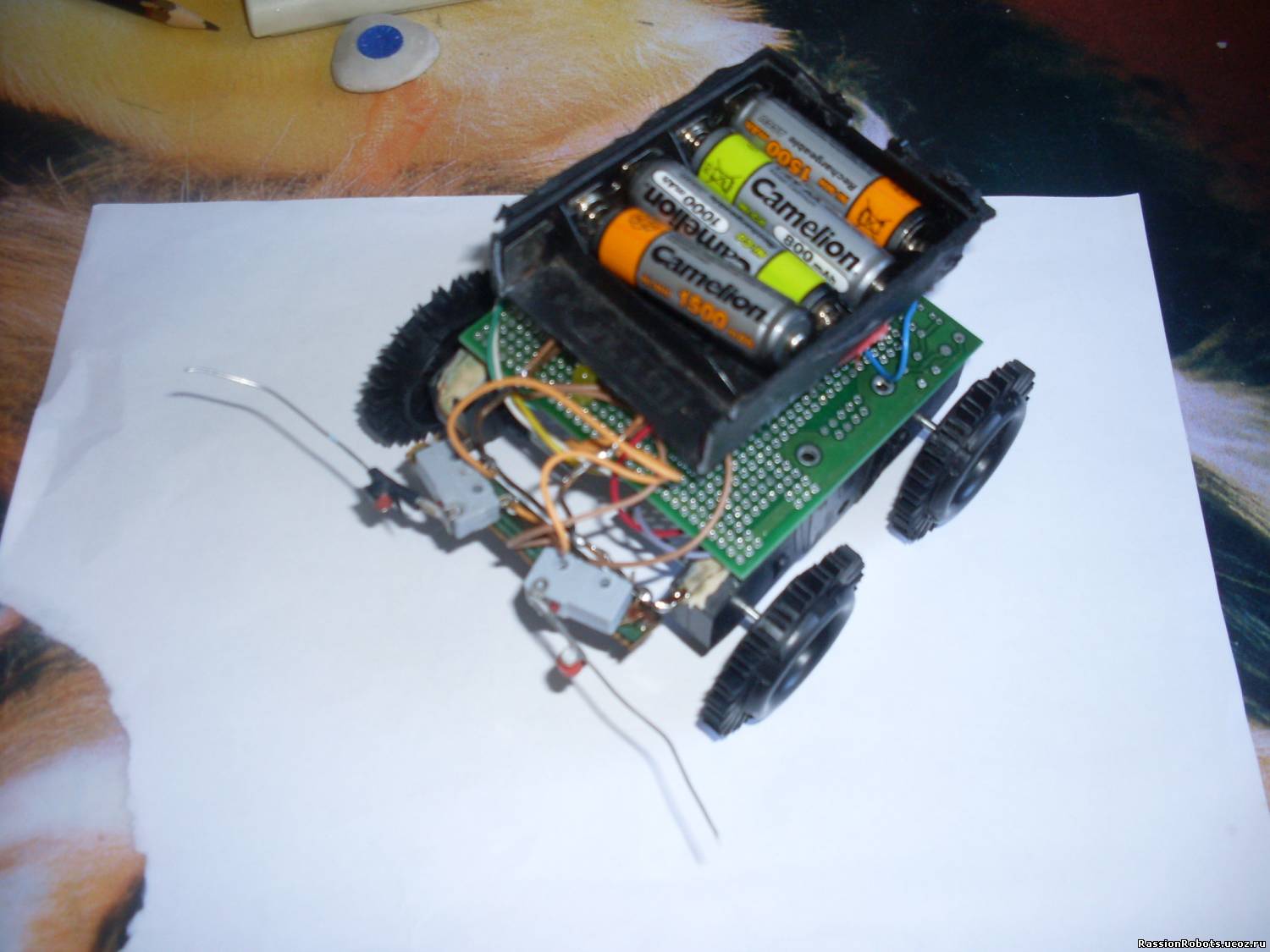

Отправлено 09.09.2010 - 23:41121
но вторая сторона: контакт замкнулся и всё тоже самое что и с другим контактом!
В ту же сторону поворачивает?

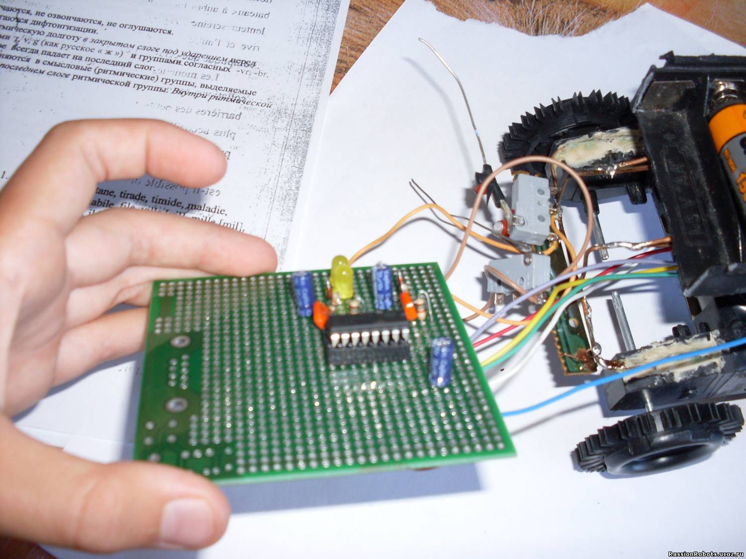

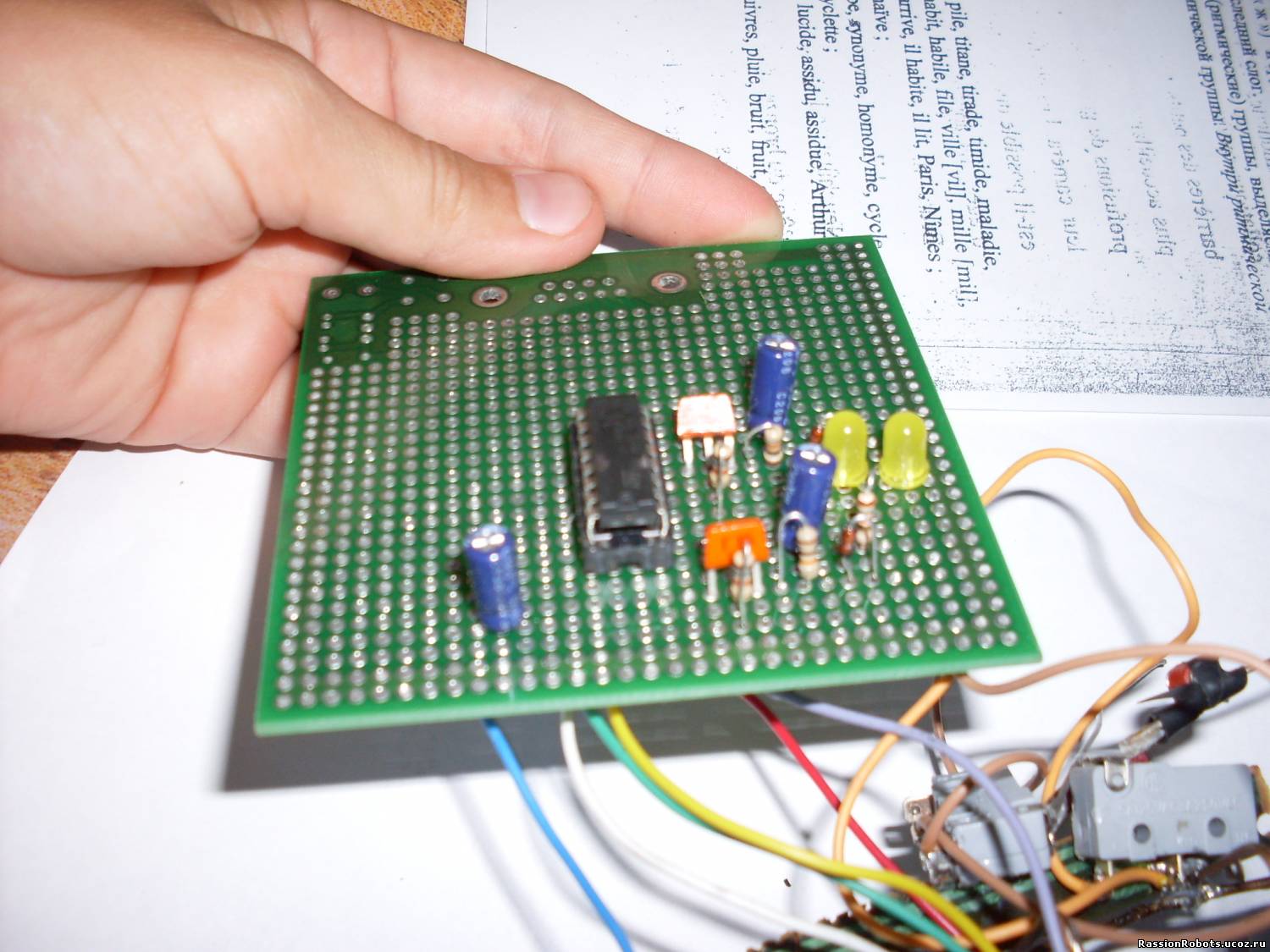

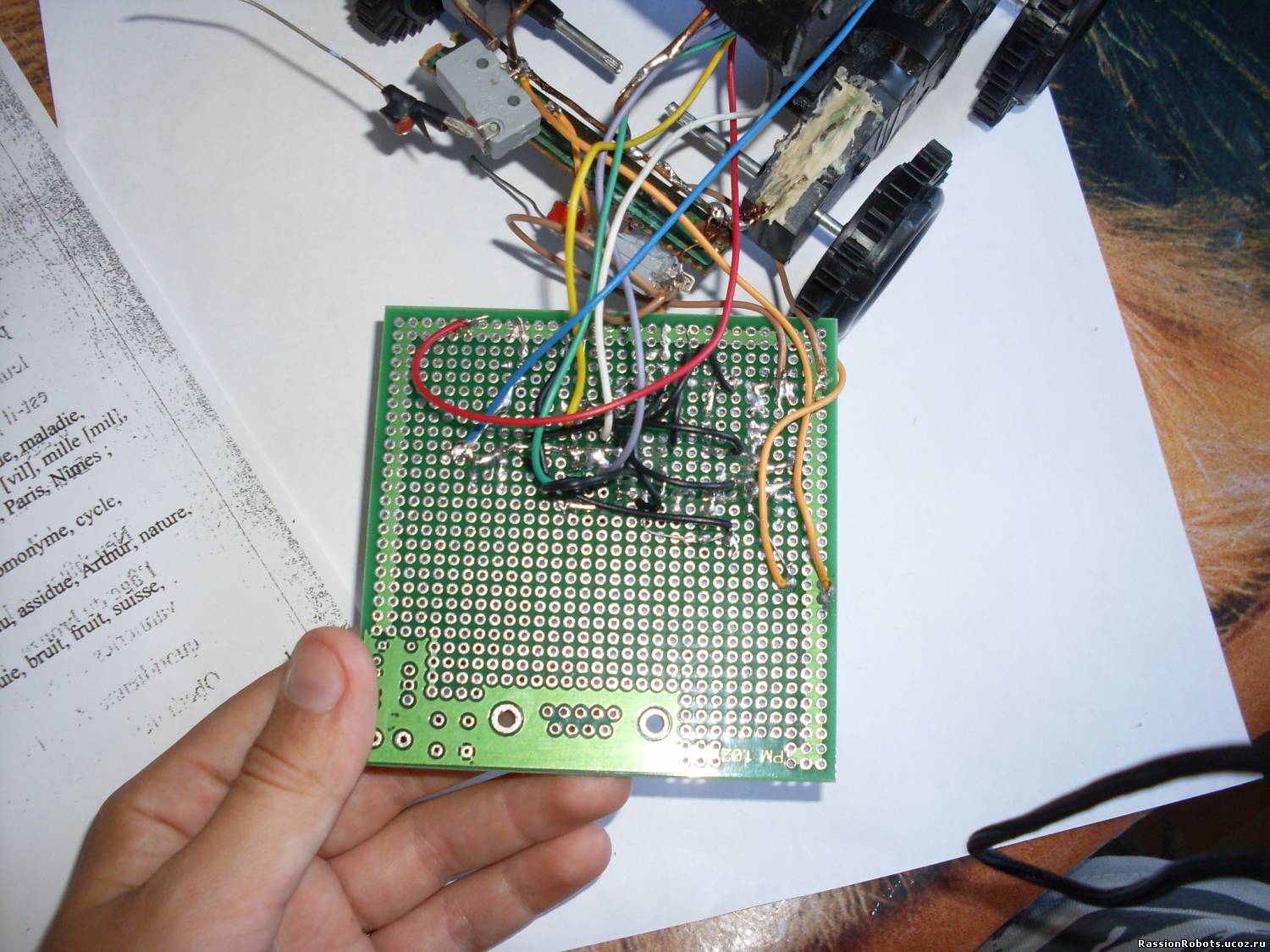

Отправлено 10.09.2010 - 13:50123
соединени очень плохо видно из-за проводков wink
8536109.jpg (107.8 Kb) · 4808881.jpg (165.1 Kb) · 3021738.jpg (173.3 Kb) · 2153406.jpg (206.2 Kb) · 1734018.jpg (184.0 Kb)
Отправлено 10.09.2010 - 18:24124
izobretatel_1, схема работает не правильно.
Если при замыкания одного выключателя двигатель останавливается, значит на input1 & input2 либо логич. 0, либо логич. 1, в данном случае еденица, т.е. транзистор не открывается, возможно он дохлый или не правильно впаян.

Отправлено 10.09.2010 - 18:54128
Тогда возможно что транзистор наоборот постоянно открыт, а диод подключен не правильно.
Я вот, лично, специально на видео еще тогда снимал этапы сборки, снимал что происходит при замыкании усиков. Было бы наглядно если ты тоже снял на видео, но это не особо важно... Главное чтоб мы поняли причину неправильной работы. smile
