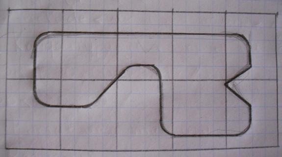

Я делаю такую трассу:
Отправлено 03.06.2010 - 12:1834
хм интересно smile
вот только на одном повороте угол меньше 90 градусов ! там я уверен что несколько ботов будут гдючить,вылетать ... wacko
Это пока рисунок, в градусах будет 90 конечно biggrin

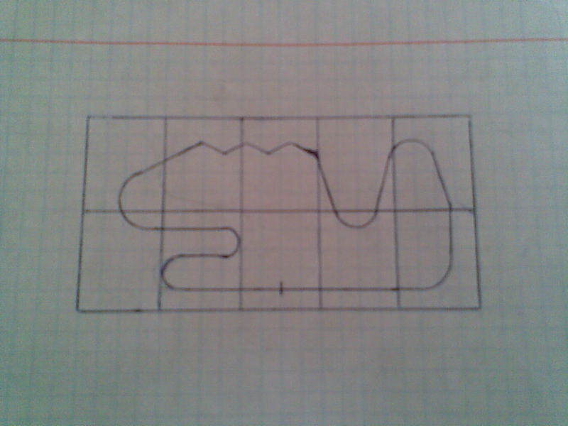

Вот мой начальный вариант:
Skyline,
-слишком много поворотов. wink
Отправлено 05.06.2010 - 12:1245
36 сообщений
А если вместо последней шпильки сделать один большой поворот?
