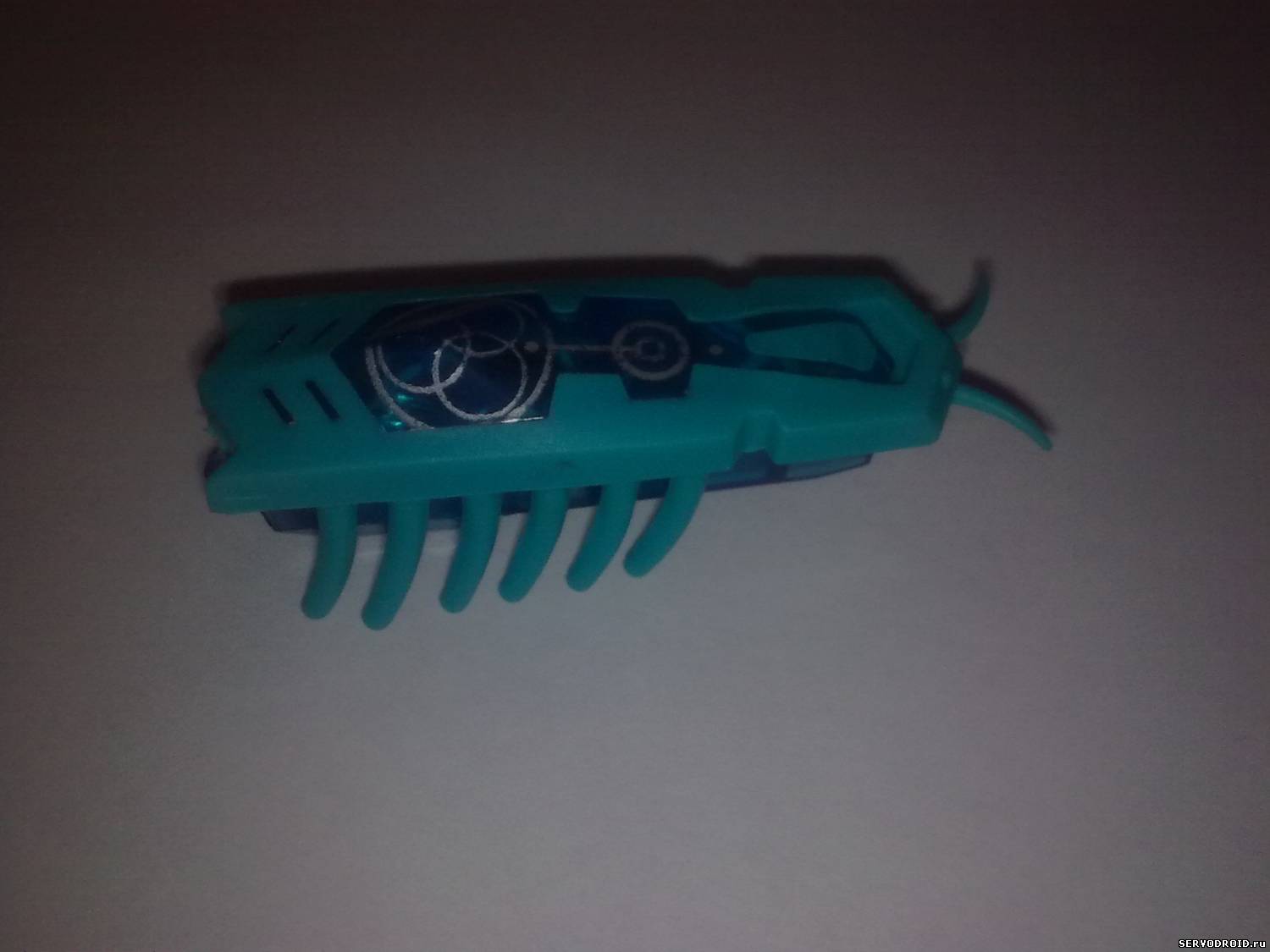

ребят,вибро моторчики можно найти в вот таких шнягах,которые везут в Одессу добрые дяди китайцы)
я не знаю есть ли в России такие фичи
ну должны быть,китайцы везде свой товар внедряют
стоит 20 грн(uah) в рублях гдето 100
+ еще там есть малепусенький включатель,и батареечка
вот сколькими деталями можно разжится за двацал biggrin

- да ну, это извращенство-готовую продукцию ломать )

"я не знаю есть ли в России такие фичи
вот сколькими деталями можно разжится за двацал " - у нас эти "ШНЯГИ" стоят по 600 руб))

А главное: написали блин нанороботы, Какие нафиг нано. У китайцев голова нано, чтоб такое написать))).
