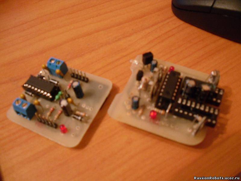

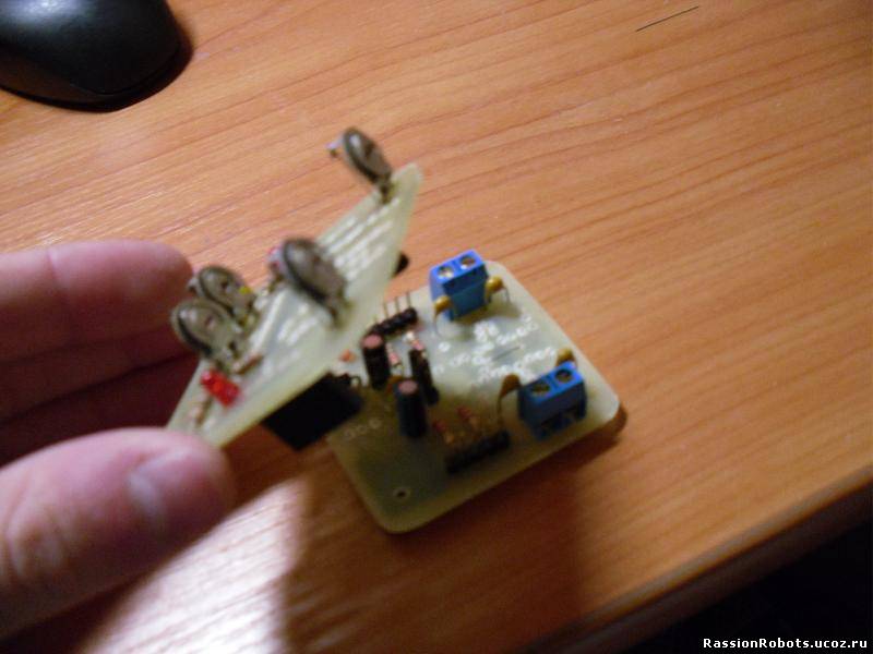

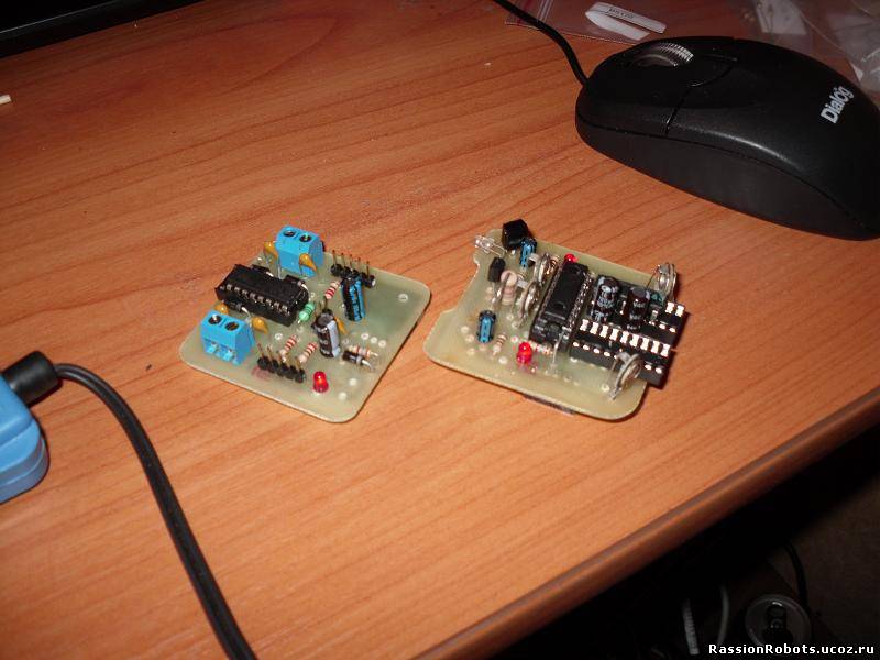

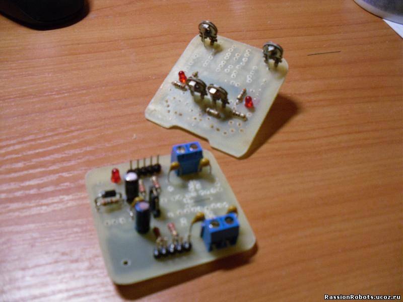

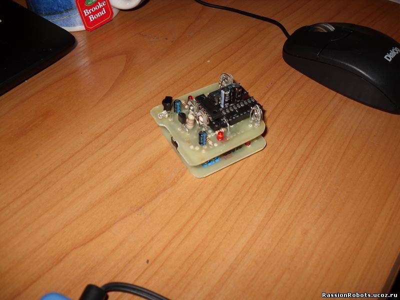

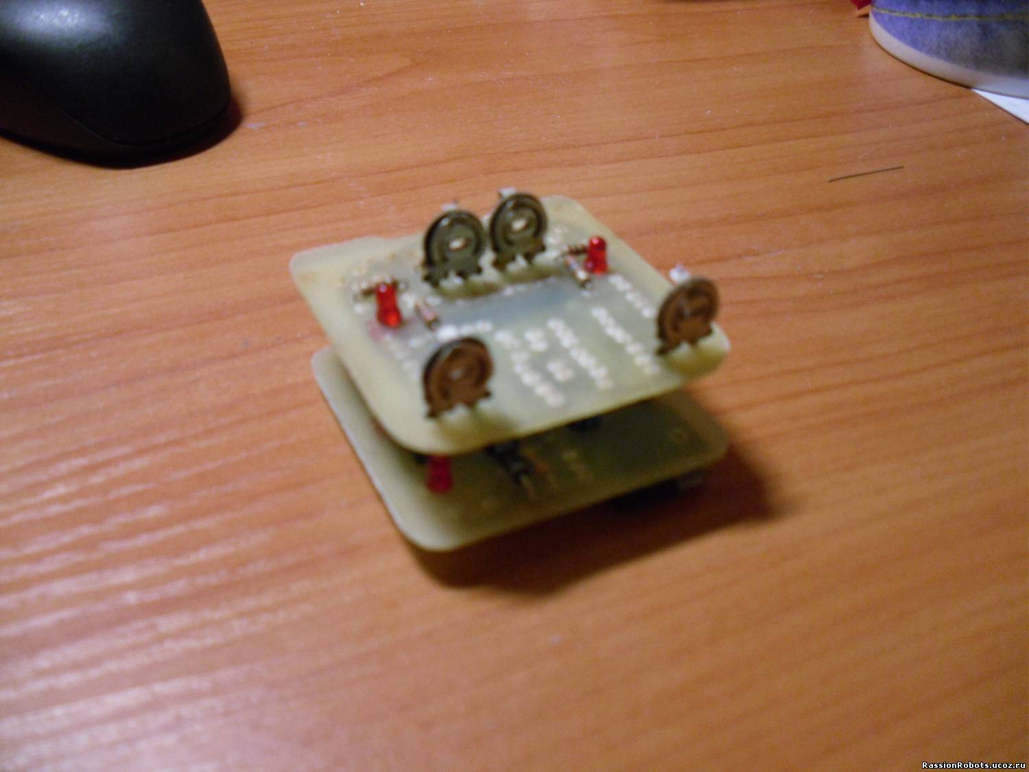

FliM, and All
Робот в процессе сборки, через пару дней будет собран и отлажен
Пока Фото:
Добавлено (09.02.2010, 21:20)
Осталось только найти две логики 155, пару резисторов,тсоп, и все happy
1095544.jpg (105.9 Kb) · 4274819.jpg (393.1 Kb) · 4311101.jpg (390.0 Kb) · 5820310.jpg (387.8 Kb) · 4857764.jpg (403.7 Kb) · 9552420.jpg (398.7 Kb)

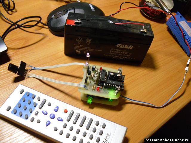

Робот собран и сейчас находится на стадии отладки модуля с датчиками:

а как его налаживать?когда соберёшь эту схемку она не будет сразу работать?
Отправлено 21.02.2010 - 16:5168
Quote (sfgsfbs)
-нет, ее нужно будет настроить. Модуль с датчиками( генератор импульсов и расширитель ) нужно будет "настроить друг на друга"
Настройка, пытаемся отладить работу TSOP*ов:

обьясни пожалуйста поподробнее как делать подстройку
Отправлено 21.02.2010 - 17:0670
6 сообщений
ведь tsop принимает частоту 36 кГц , а генератор импульсов излучает 36 кГц или я чтото не так понимаю?
Отправлено 21.02.2010 - 17:0971
Quote (sfgsfbs)
-Да, это так.
Quote (sfgsfbs)
а генератор импульсов излучает 36 кГц или...
-его нужно настроить(попасть) на эту частоту в 36 кГц smile
Отправлено 21.02.2010 - 17:1472
6 сообщений
вот убей не понимаю как его настраивать
Отправлено 21.02.2010 - 17:1973
sfgsfbs,
- зачем убивать то ? В схеме есть подстроечные резисторы, одни для настройки частоты ик-диодов, другие для яркости излучения ик-диодов, третьи для "удлинения" коротких сигналов. (см. статью). wink
Отправлено 21.02.2010 - 17:2074
6 сообщений
S-T-A-L-K-E-R, спасибо за обьяснение всё понял smile
