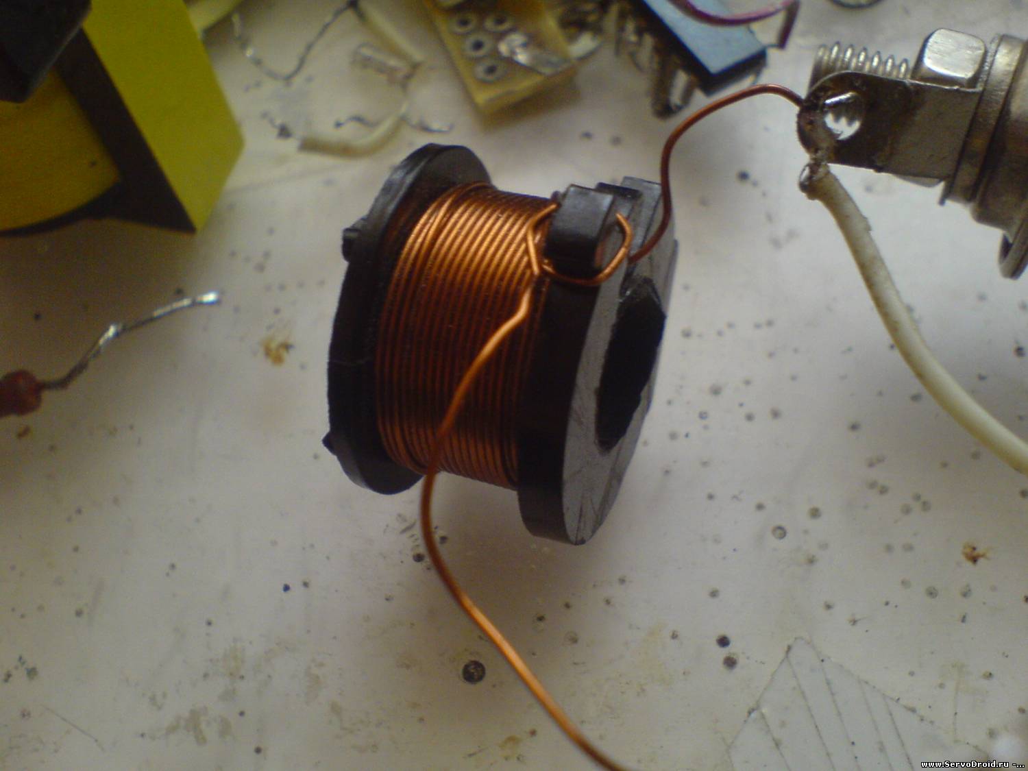

Весьма офигенно стреляет вот такая катушка из автоматических предохранителей типа "пробка":
Внутренний диаметр катушки 10 мм.
Внешний диаметр: 25 мм.
Длина катушки: 15 мм.
Намотана медным проводом ~0.8-1 мм толщиной.
Емкость конденсаторов - 1210 мкф, напряжение 31 вольт.
Снаряд - подшипник из кулера.
Дальность полета - 50 см.
Конденсаторы разряжаю через тиристор КУ201Л (плохой выбор).

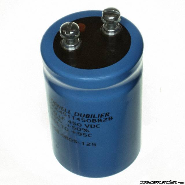

Представляю как полетить подшипник если увеличить емкость до 2400 мкф и зарядить конденсатор до 450 вольт happy , кодненсатор вот этот:

круто smile откуда токую бабину взял?))
Отправлено 12.12.2010 - 13:5439
Там же написано откуда я её вытащил.

Блин, седня такую банку в руках держал, она стоит 200 сотки !! И тиристоров кучу видел всяких, а вот фотик мне предложили за 300 сотки, причем еще говоря типа "ну я не могу проверить работает он или нет". Пп...плохо что не может... Короче нечего не купил ((

Представляю как полетить подшипник если увеличить емкость до 2400 мкф и зарядить конденсатор до 450 вольт , кодненсатор вот этот:
Круть, у вас продаются конденсаторы от Cornell Dubilier?
