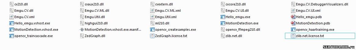

kl0un, код правильный, ошибок быть не может.
Я еще раз говорю, скинь все что находится в папке bin от Emgu CV в папку своей программы. И все заработает. wink
Чтобы в папке с дебагом твоей программы было столько файлов
Отправлено 22.10.2011 - 22:1725
9 сообщений
скопировал абсолютно все что было в bin и заработало)))))
спасибо Вам))
kl0un, просто когда такое происходит-значит чего-то не хватает. Что именно не хватило в нашем случае можно выявить путем удаления по библиотеке, и после каждого удаления запускать. Если запускается, значит то что удалили действительно лишнее, если не запускается-значет это важная библиотека, ищем другую... И так пока не выявим )
