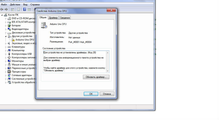

Ладно. Бутлоадер подождет... Я оказывается собрал ардуино уно ХЪ.
УРАААААААААА!!!!!))))
Теперь не понимаю, какой драйвер оно хочет. Драйвер-ли программатора или ардуиновский драйвер. Ардуиновский он не согласился принимать. поищу драйвер программатора.
Добавлено (15.08.2012, 17:16)
или нет. Это он так программатор видит... но все равно. драйвера.

Спасибо) С дуней я имел много дел) И опыта достаточно) а с самопальнойдельной ардуино только первый опыт) Так вот. Когда я вставляю в робота программатор. То никаких устройств не обнаруживает диспетчер. А отдельно программатор находит. Парадокс.

TOmilkos239, я когда полулли получил - тоже так пробовал. Вставил программатор сначала, он определился и дрова стали, потом подключаю робота, и все, ни чего не меняется и не показывает, потом в авр студио программа и прошиваю, в авр определяется программатор. Потом когда нажимаю записать открывается прогр, и определяет МК.
Драва на нормальных устройствах, если имеются в сборке всегда встают автоматом. Но у дуни вечно все нетак ))
