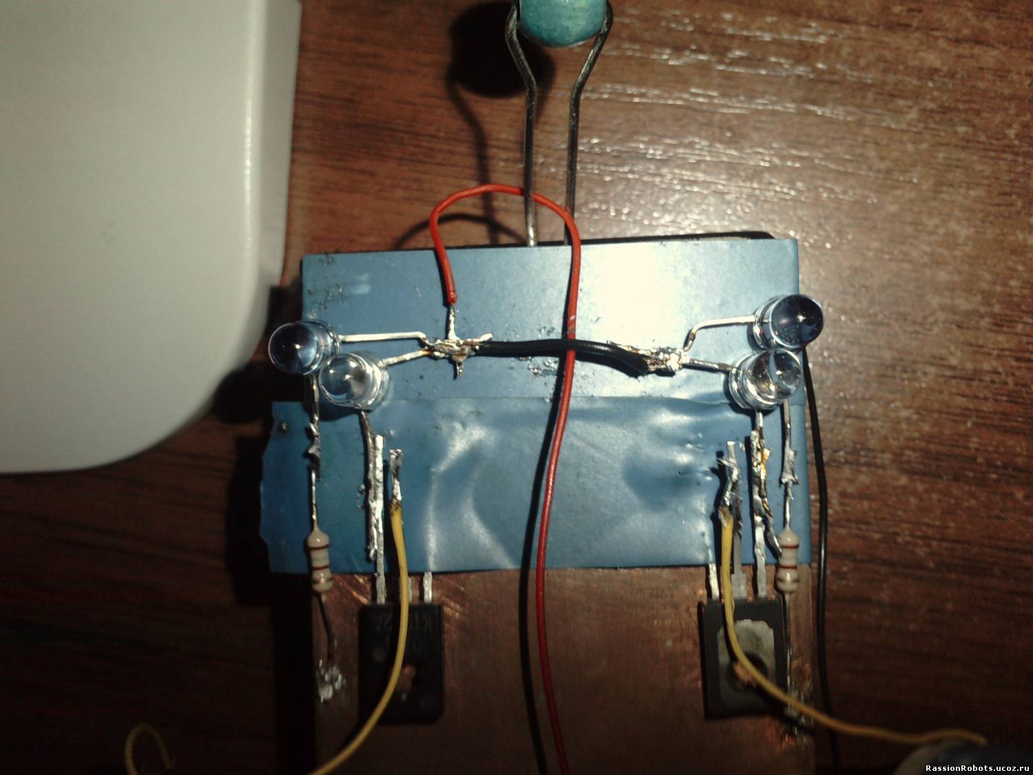

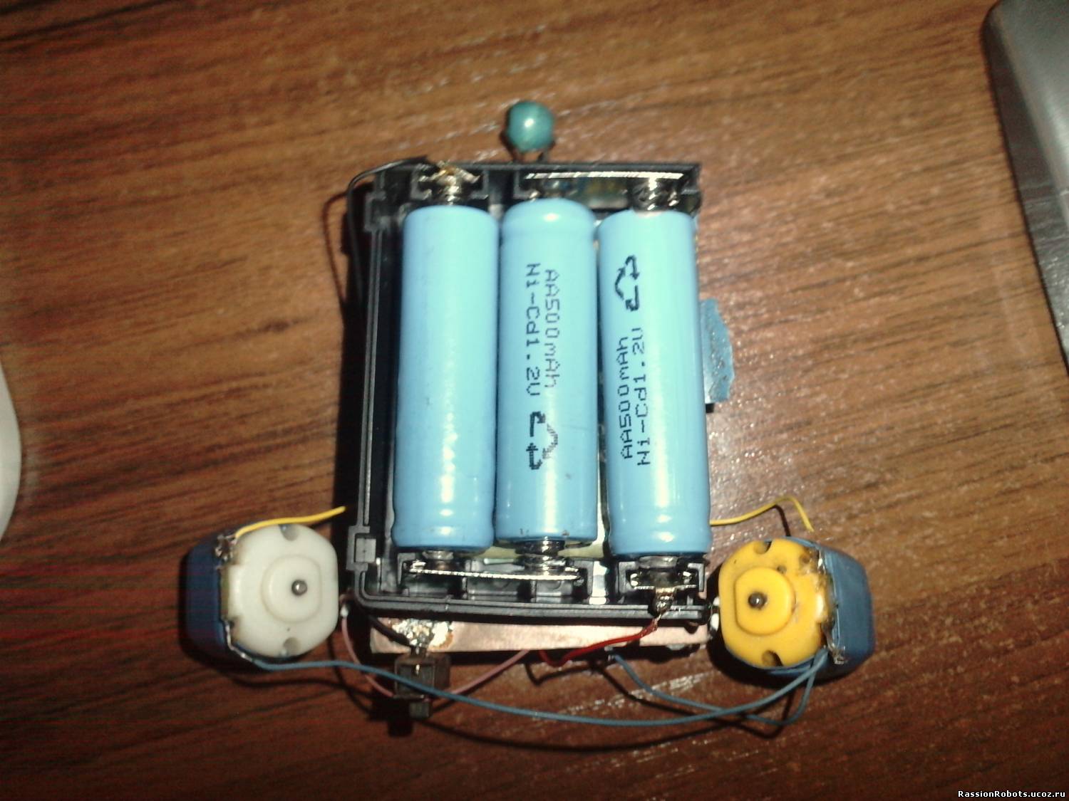

Скинь фотку того что у тебя в данный момент с роботом обстоит.

вот

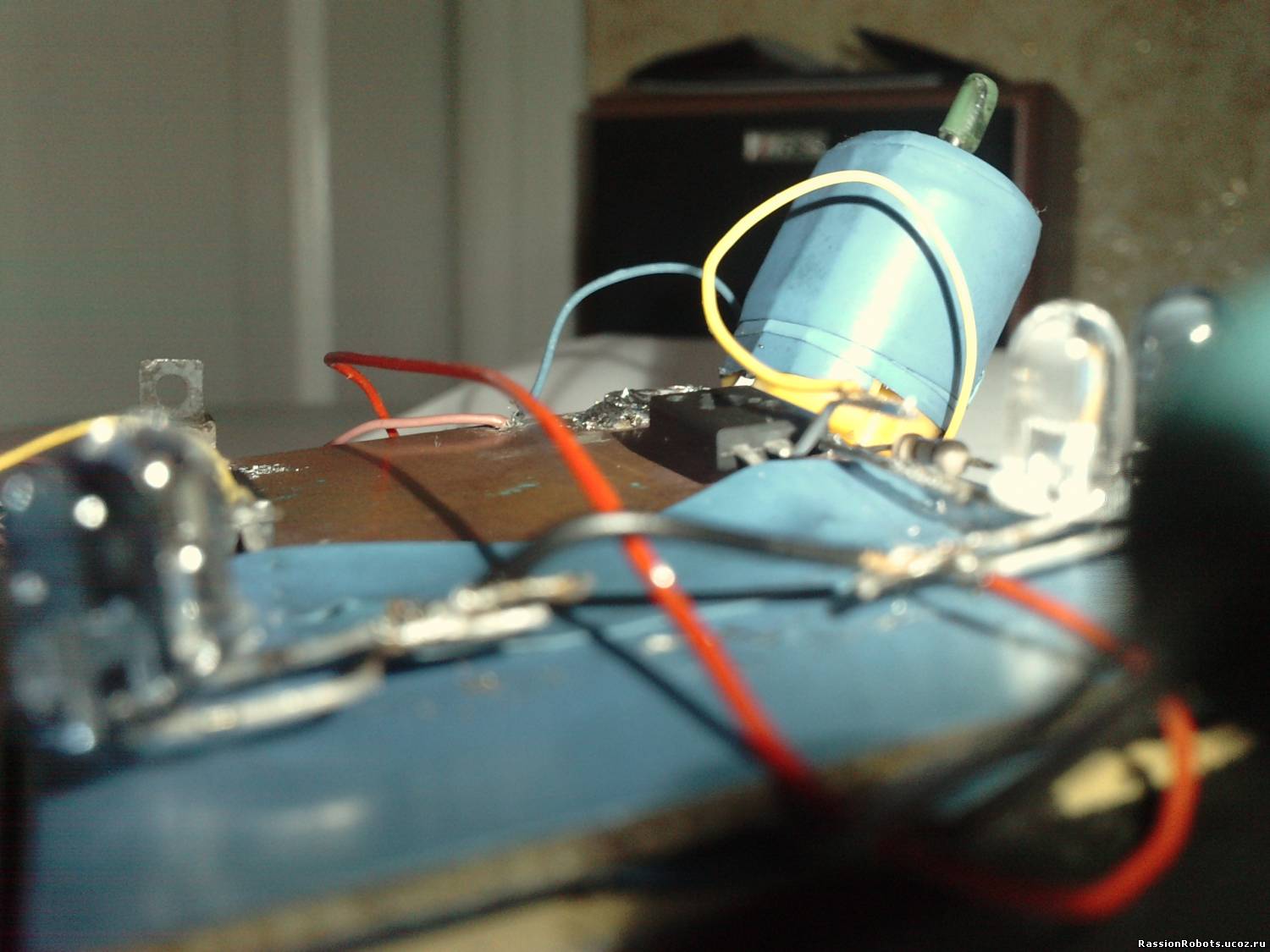

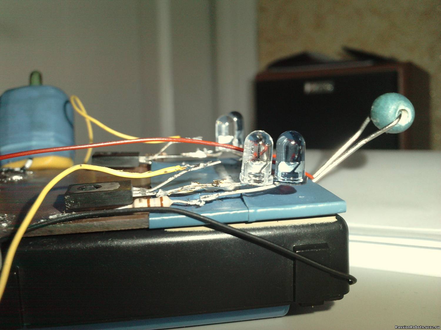

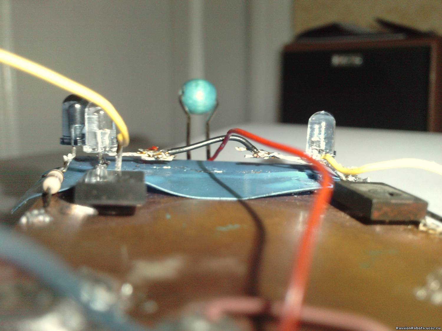

Бумагу нужно поднести над фотодатчиком, чтоб свет от излучаемого ик-диода отразился от бумаги и попал на фотодатчик ! (сделай еще фотку сбоку фотодатчика, мне с верху не видно правильно ли ты его подключил...

держы
fm,
Вроде причина понятна, в статье допущена ошибка... Плюс с фотодатчика должен идти на базу, а минус на плюс питания... То есть тебе нужно наоборот припаять ножки фототранзистора. wink
