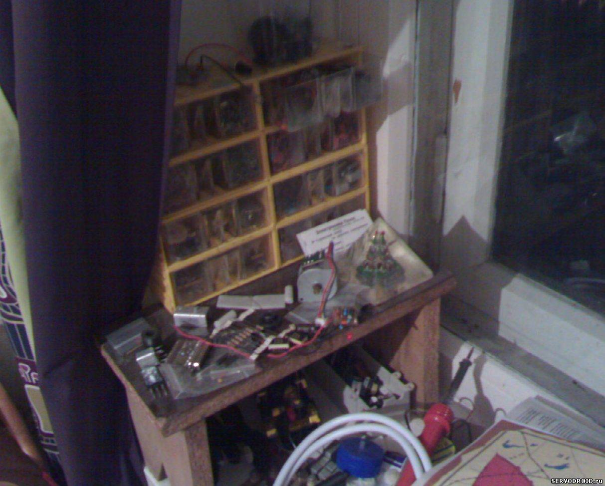

1) У меня одного сайт корячит в ширину?

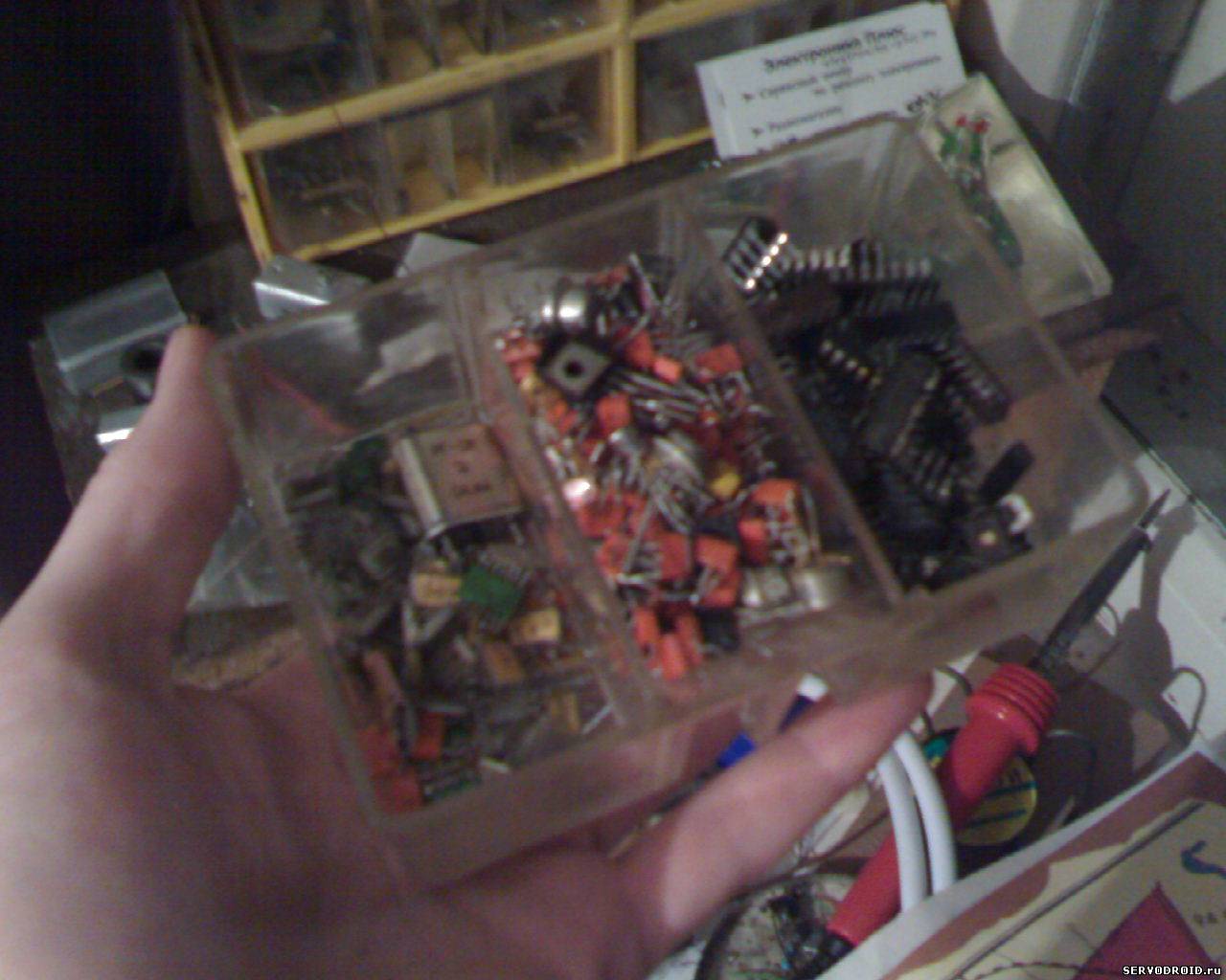

2) Смотри что сделал я:
Всё выпаял, аккуратно, не перегревая (если деталь горячо держать пальцами, притормози) и раскидал по внешнему признаку. А патом когда стал немного понимать что к чему уже разложил по функциональности. Скинул в старый ящичек для снастей. Пользуюсь всем этим в двух случаях: "что-то нужно? а вдруг у меня есть?" или "а что это? и куда это можно присобачить". Копаца часами в инете в поисках документации и схем подключения очень разминает мозг wink Так что Игорь, выписывай в гугл то что на писано на деталях и смотри что это и зачем. Тебе самому будет интересно, плюс очень развивает навык ремонта електроники (я тебе по собственному опыту говорю)

Pe40rA, у меня тоже в ширину корячит,а вообщем ты прав,я так и сделаю:)
Добавлено (01.12.2011, 08:56)
Pe40rA, у радиолюбителя в 90 случаях из 100 б-е-с-п-о-р-я-д-о-к!!!

[offtop]
Тс-с-с! Просто у меня рабочего стола нет cry [/offtop]

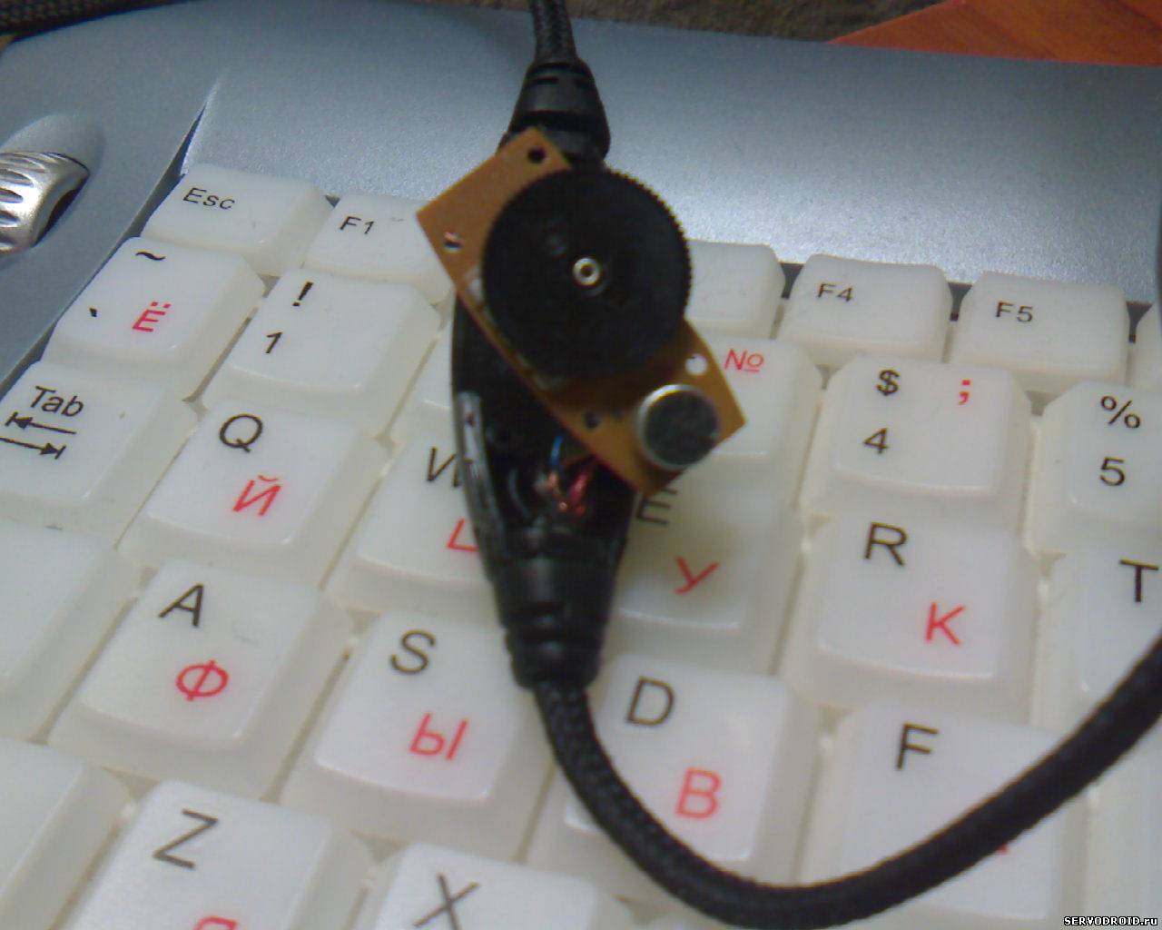

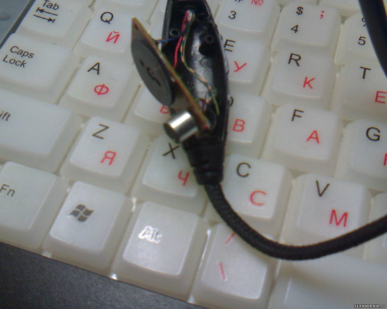

Помогите опознать микрофон.
На обратной стороне, на текстолите написано "+MIC-" и больше ни каких опознавательных знаков. А! Ещё в паралель стоит кондёр, тоже без маркировки. Этот микрофон мне нужен для вот этой схемы:
Почему только один микрофон? Сюрприз!
Можно его ставить в эту схему или нет?

можно, я ставил и не такие и именно на эту схему, правда схемка не очень мне понравилась. При срабатывании одного микрофона, на выходе сигнал шел сразу на два канала, все испробовал, не получилось, так и лежит дожидается своей участи

Pe40rA, судя по схеме, Вам нужны электретные микрофоны, а они практически одинаковы в своей массе. На фото микрофон как раз электретный, я не думаю что Вы его опознаете, но поставить его в эту схему можно, работать будет.
