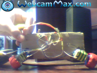

итак,у меня проблема с роботом все работает,НО он не едит,объясню тоесть когда направляеш на сет моторы крутятся,а когда ставиш бумагу то он не едит, поднимаеш от бумаги моторы вращаются!!!

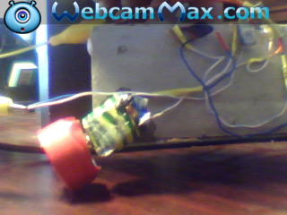

-ВОТ ОН

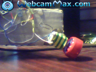

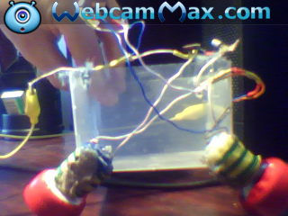

вид полностю
Добавлено (29.09.2011, 13:35)
может-быть я моторы неправильно поставил???

Он не едит, т.к моторам не хватает тяги. Убери эти крышки с моторов оставь голые валы и надень кембрики на них. Ездить будет.
Добавлено (29.09.2011, 13:57)
Угол наклона подкорректируешь и все будет работать.

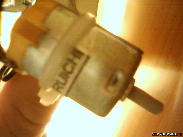

я не послал а сказал ДА-НУ ВАС и причина не в том а в другом и я ее нашел!!! у меня не стоял диод и поэтому на моторчик шла нарастающая энергия,а теперь нормально cool
Добавлено (29.09.2011, 20:50)
диод не стоял между коллектором и мотором tongue tongue tongue

я поставил еще по керамическому кондеру (103) на каждый мотор и дал 12w500ma он носитьтся как угарелый теперь надо придумать как от 3х батареек запитать есть решение,но надо транзюк менять!!! а так с блоком питания tongue
