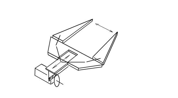

Моя идея,
смысл довольно прост. По червяку ездит один подвижный захват(как у человека челюсть работает). На захвате есть контактный датчик, который контроллирует отключение
захвата, чтобы избежать перегрузку мотора. Нужно еще добавить датчик на саму подушку, это может быть простая кнопка, которая активируется при достаточном нажатии.
Жду комментов, и других мыслей.

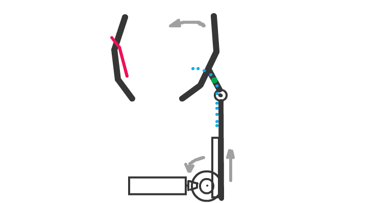

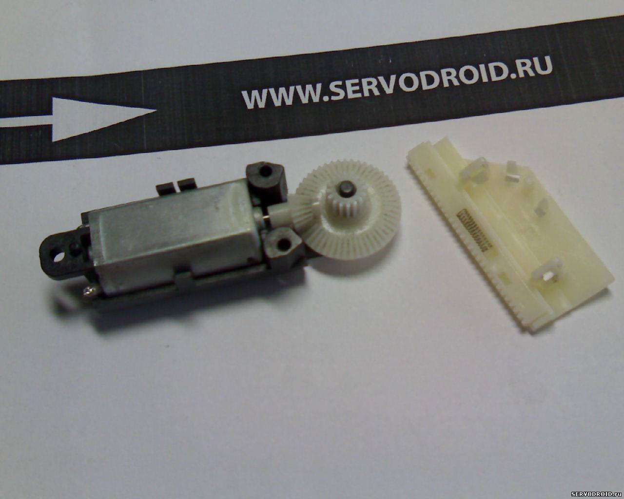

От идеи уважаемого S-T-A-L-K-E-R(А) вынужден отказаться, средства у меня не те... Имею след:
И вот что планирую сделать:
Одна сторона клешни стачична. Мотор и зубчатая рейка с фотографии. Зелёная точка - кулачок кот будет двигатся по направляющей (синий пунктир). Красная полоса - ус от микровыключателя.
На вопрос: "Но такой конструкцие ни чего не поднять!" Отвечу: Мне и не надо, клешне достаточно будет обхватить объект в свои тёплые объятия, сам объект будет волочится волоком по полу biggrin
16
Отправлено 05.11.2011 - 12:167
Pe40rA,
По моему не то у тебя нарисовано. Тебе нужно использовать вариант как Алексей предлагал, где активные обе части клешни, управляющиеся одним рычагом.
И придумать как осталось закрепить мотор.

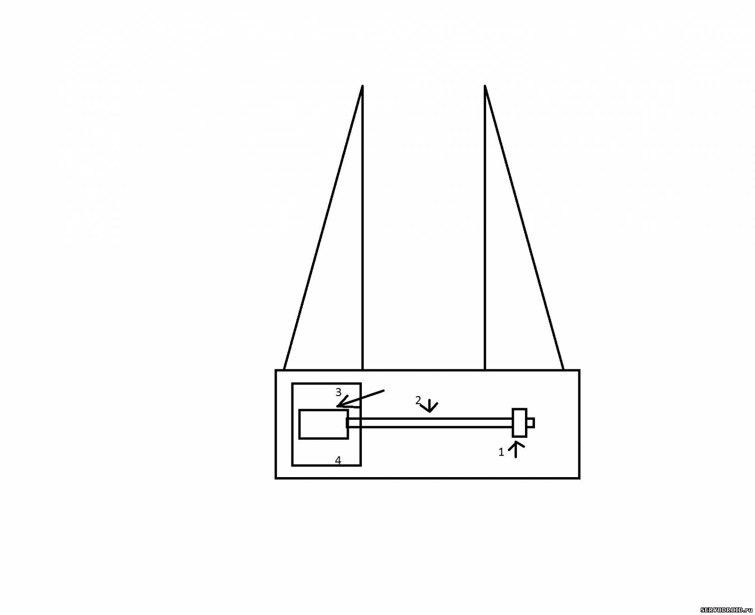

Отправлено 25.01.2012 - 19:278
2 сообщений
А что если мотор будет тоже двигаться и тянуть одну из клешней.
1. Крепление правой клешни.
2. Червячный вал.
3. Мотор.
4. Платформа для мотора она же крепление левой клешни.
Извиняюсь но чертежи делать увы не умею.

Отправлено 25.01.2012 - 19:349
Lis-sp,
по принципу гаечного ключа ? Или как он там называется... smile
Можно и такой вариант, но, еще нужны тут две направляющие как минимум, иначе, при захвате груза, ось мотора под нагрузкой искривится.

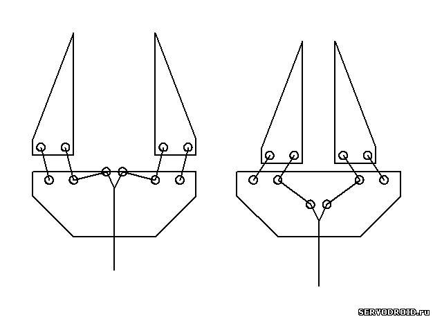

Отправлено 02.11.2012 - 19:3114
78 сообщений
Женщина
с помощью шестерёнок!мотор (крутится вправо например) одну шестерёнку крутит (влево) а тадругую(влево) и к каждой шестерёнке клешню приклеить.
Добавлено (02.11.2012, 19:28)
вот так.
Добавлено (02.11.2012, 19:31)
клешни приклеены к шестерням.мотор крути шестерню она другую и воаля
Ну да, что-то в этом роде.
