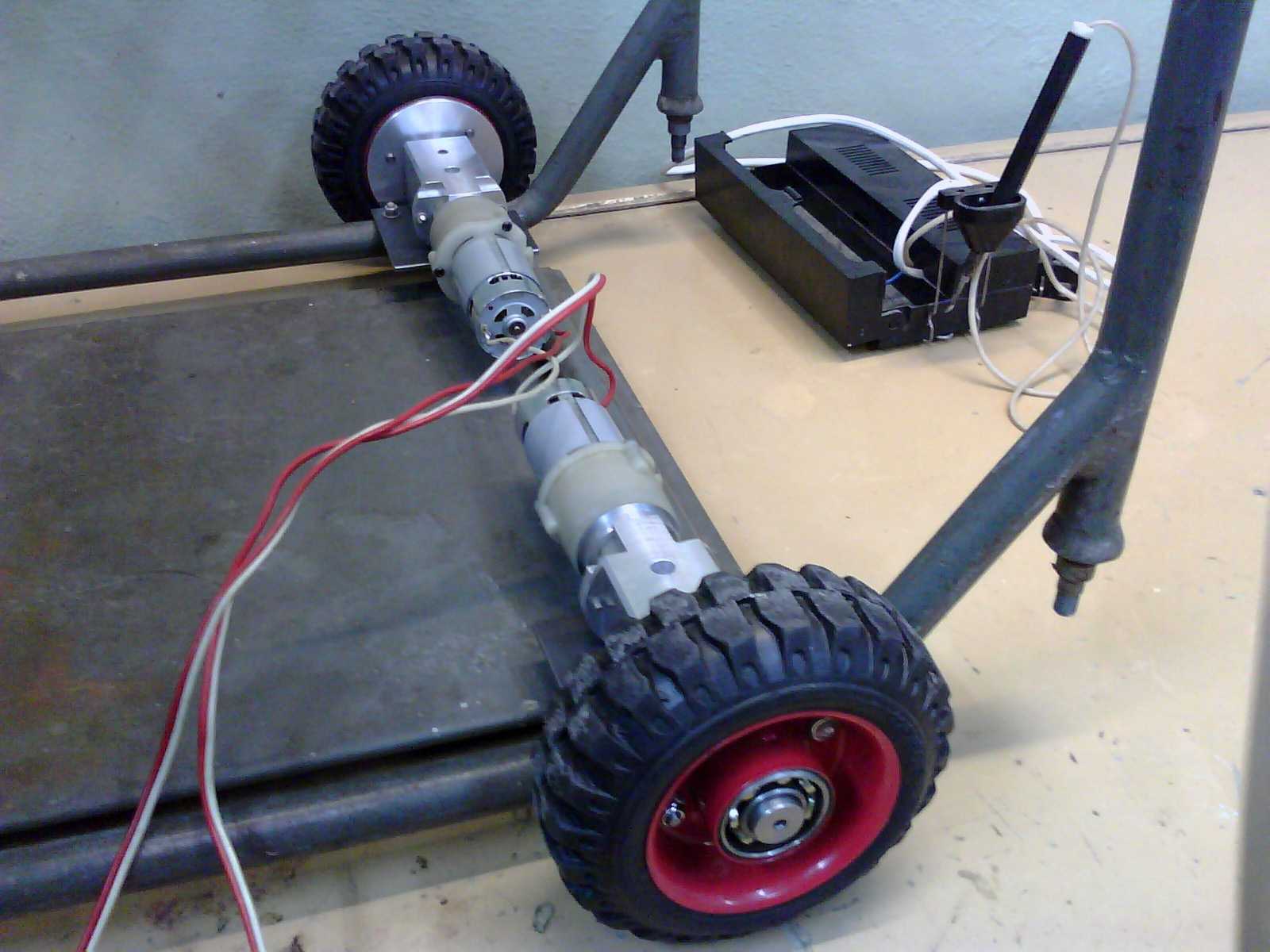

Здравствуйте!
Я сейчас занят созданием самоходного "робота" с управлением через WiFi. Встал вопрос как всё это приводить в движение. Где-то на просторах интернета нашел интересную идею привода в движение колесного робота с помощью двигателей от шуроповертов напрямую двигатель - колесо.
Мне идея понравилась, хочу реализовать, однако не совсем понятно насколько мощный шуруповерт нужен. Вес моего робота будет весьма внушительный - до 20 кг (полностью собраный и с аккумулятором 12V).
Самый недорогие и слабенькие шуруповерты имеют крутящий момент 7 - 12 Н*м, чуть подороже уже до 30-40 Н*м.
Так вот вопрос: хватит тяговой мощности двух шуруповертов на 12 Н*м для тяги этой конструкции? Поделитесь, пожалуйста, опытом. Диаметр колеса можно подобрать соответственный, но думаю не меньше 10 см.
Заранее спасибо за дискуссию.
P.S. кстати, в качестве корпуса хочу использовать мангал - очень практичная и легкая вещь.

Вот, собственно думаю взять такие 2 шуруповерта:

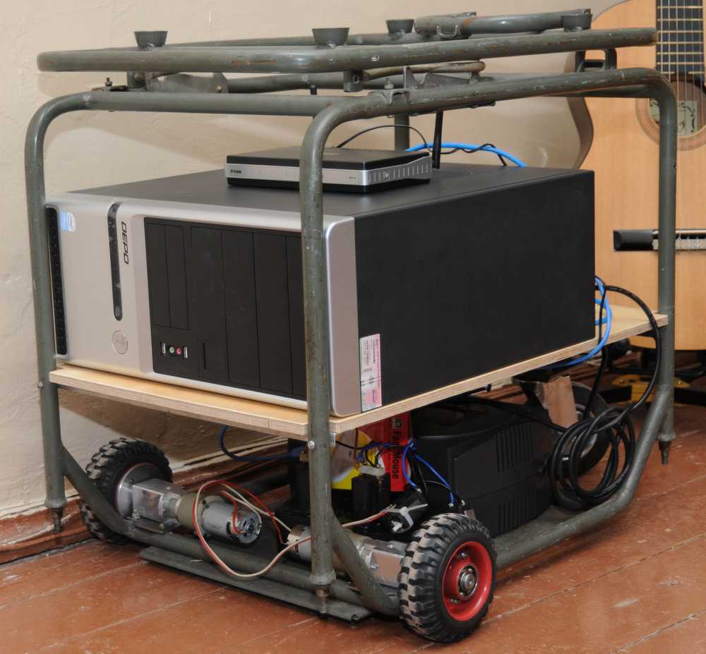

Кстати, вдохновился таким творением:
Добавлено (17.02.2013, 09:29)
Отправлено 17.02.2013 - 14:3112
Ужас, а не творение.
Цитата (nightmare)
Ужас, а не творение
- согласен на 100500%. Во-первых куча лишней массы из-за такого громоздкого профиля из металла небось - если и делать такое, то используя квадратный профиль с просверленным дырками по всей его длине для облегчения конструкции. Во-вторых ставить на робота системный блок это вообще ужас ! Есть специальные, как у меня, MiniATX материнские платы разных сортов и напряжением питания в 12В а не в 220 !!!! Потом, накой компа корпус то брать ? Сделал свой или вообще без него обошолся. Да еще там моторчики такие что через пару тройку заездов просто не выдержат массы аккумов преобр-ей и прочего хлама... Модем еще вифи внешний, это просто капец, - есть платы вайфая для PCI разъема...
