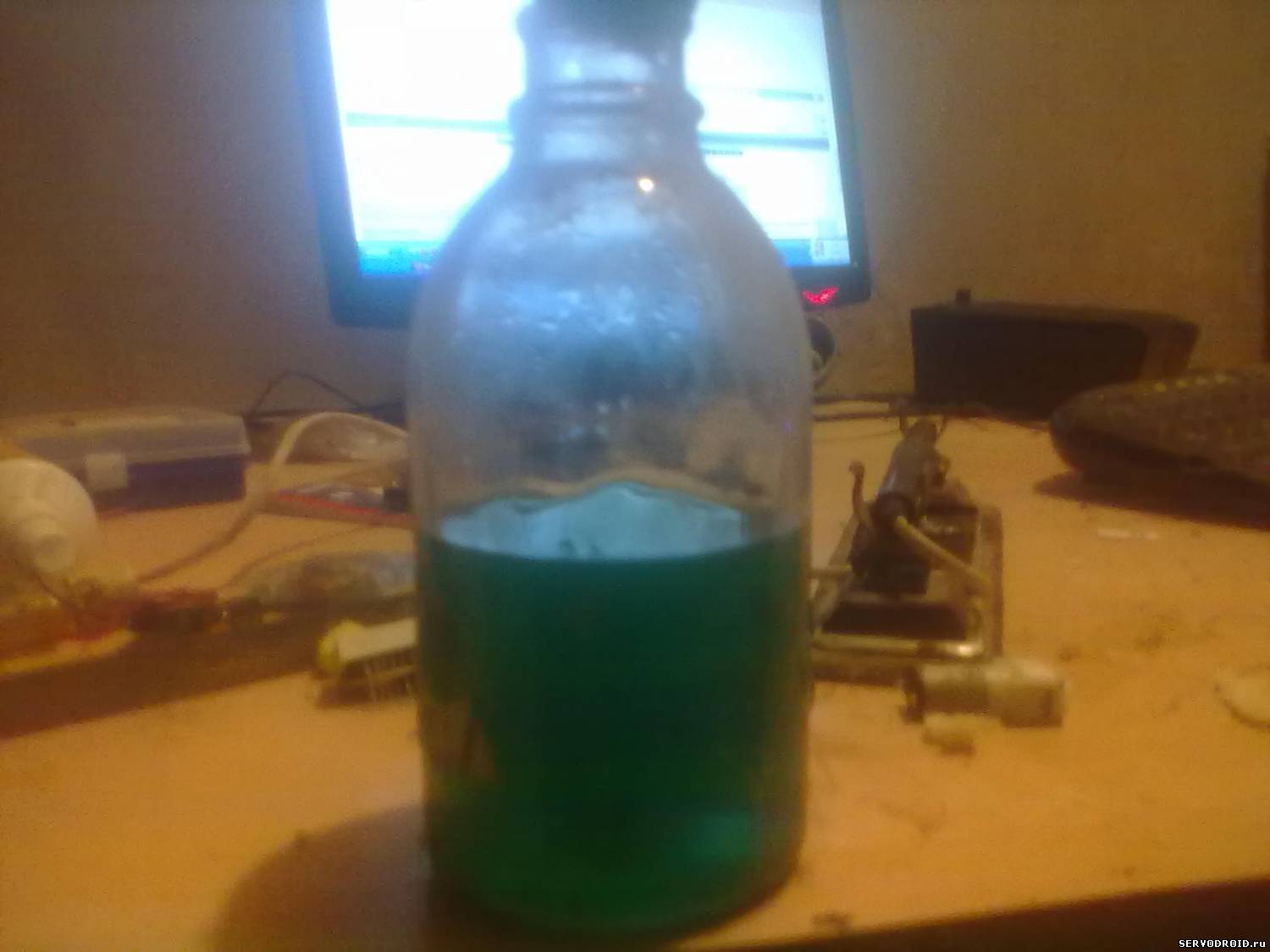

фотографии могу выложить рра, ттлько он использованый, стал голубого цвета. щас
Отправлено 08.09.2011 - 23:445
19 сообщений
фото раствора и платы им сделаной, раствор слил в бутыль
