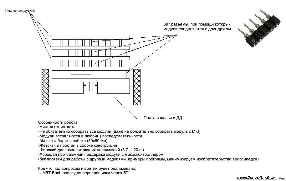

Давненько подумываю о мелком многофункциональном роботе, поэкспериментировал со своим мелким роботом, сделанным из двух макеток и понял, что модернизировать его не удобно. Немного подумав, решил, почему бы не сделать робота модульным и максимально упростить крепления между модулями.
Возникла следующая мысль - сделать крепления между модулями как в Arduino, только расположить разъемы не с двух сторон, а с четырех для большей компактности и прочности конструкции.
Таким образом можно разработать кучу модулей из которых, как будто из конструктора, можно собрать робота для какого-то вида (видов) соревнований, при этом совершенно не замарачиваясь с креплением этих модулей к шасси и тп.
Для удобного программирования робота будут написаны специальные библиотеки для работы с модулями, постараемся не спускаться на уровень работы с регистрами микроконтроллера, т.е. упростить процесс программирования, ведь довольно много проектов роботов останавливаются намертво на этапе программирования, т.е. не понятно как соединить этот готовый кусок кода с тем, что записать в регистр и тп.
Схемы и платы модулей - конечно же в свободном доступе.
Иллюстрация этой модульной структуры "пирамидка" biggrin :
PS: аккумулятор крепится на самом нижнем этаже, ближе к "носу" чтобы центр тяжести по ниже был и робот не перевернулся.
Кто что думает по этому поводу? Будет ли людям интересен такой робот?

3.7 - 20 В оО
Насчет дешевизны... врятли. СМД компоненты стоят не дешевле ДИПовских, это еще при том что у нас в городе есть этот магазаин и нам не надо переплачивать за доставку через ИМ по почте smile
Потом, эти маленькие мотор-редукторы самим можно сделать, но это лишит этот "конструктор" простоты... Следовательно только под заказ по почте... Тоже дорого. Так как не везде моторы и эл. компоненты вместе продаются...

Никаких SMD, новичкам удобно будет их паять?
На плату чуть меньших размеров чем 80х80 умещается счетверённый компаратор в дипе, мега 16 в дипе, дд в дипе, несколько кнопок, стабилизатор напряжения в ТО-220 и кучка мелочёвки, в несколько этажей места будет ещё больше :-) . Вместо моторредукторов подумываю поставить микросервы, ты их юзал, как считаешь, потянут?

Насчет тех серв, что я на ОСЕ юзал, их в топку ! Лучше заказать либо сервы на металлических шестернях, либо такие как ты на микромаус юзал. Металлические хоть программно не сломаешь а пластмассовые, увы, собственный опыт- да, запросто...

-Модули вставляются в любой последовательности - про это можно забыть, проблемы с покупкой разъемов в россии.
SMD всё же придется применить, ибо удобно, но SMD'шки крупные - SOIC.

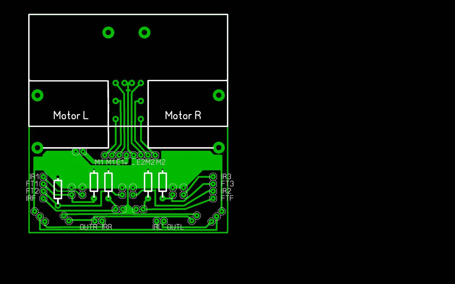

1. Сделан первый вариант платы на которой крепятся двигатели и остальные модули.

Я же говорю, их заказывать придется... И смд тоже. В радиомагазинах их не найдешь, только в специализированных, типа "Чип и Дип" и тп. А у большинства в городах только радиомагазины, например в Мурманске. sad

Можно и без SMD сделать, чуть по хуже будет и по дороже.

1. Разведена новая плата - шасси, на котором закреплены 3 датчика линии (аналоговые, поэтому и 3), 1 дальномер и 2 тсопа (и 2 TSAL'a).
Подруливающее колесо закреплено не спереди, а сзади, нагрузка в основном приходится на "зад". С такой конструкцией робот должен жестче проходить трассу по линии.
PS: удобно получилось - все земли сходятся в одной точке

Что-то не совсем понятно, что где! Компоненты впаиваться будут не посредственно в эту плату или модули подключаться будут? Если в плату, то обвязки для TSOP'ов и TSAL'ов маловато!
Отправлено 27.01.2011 - 19:4415
На картинке 5 разъемов для модулей, обвязка будет на плате, которая вставится в эту плату. На этой плате вся обвязка не умещается, делать решил без SMD.
Мозг робота будет в двух версиях - BEAM и на мк.
