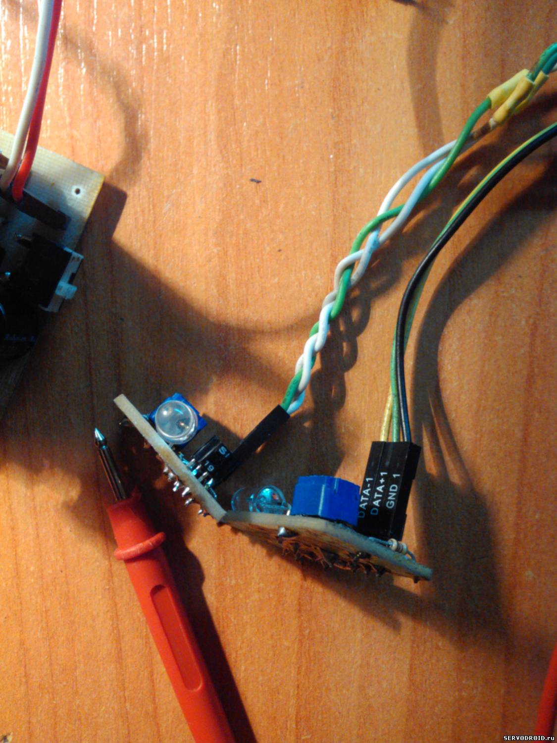

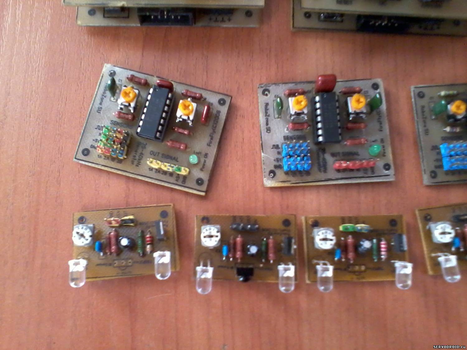

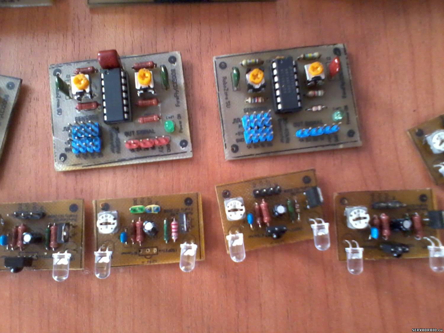

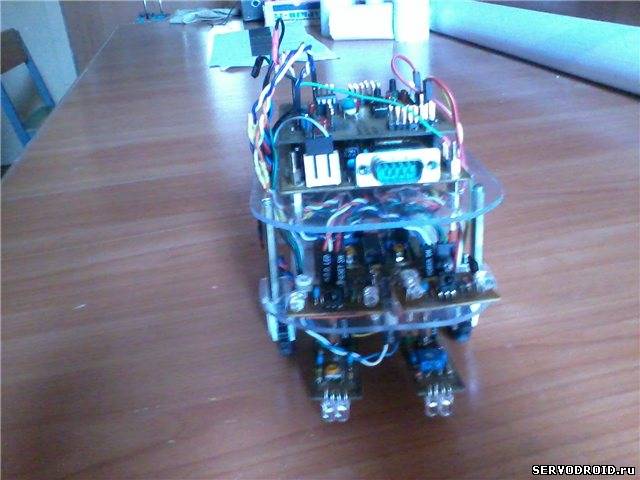

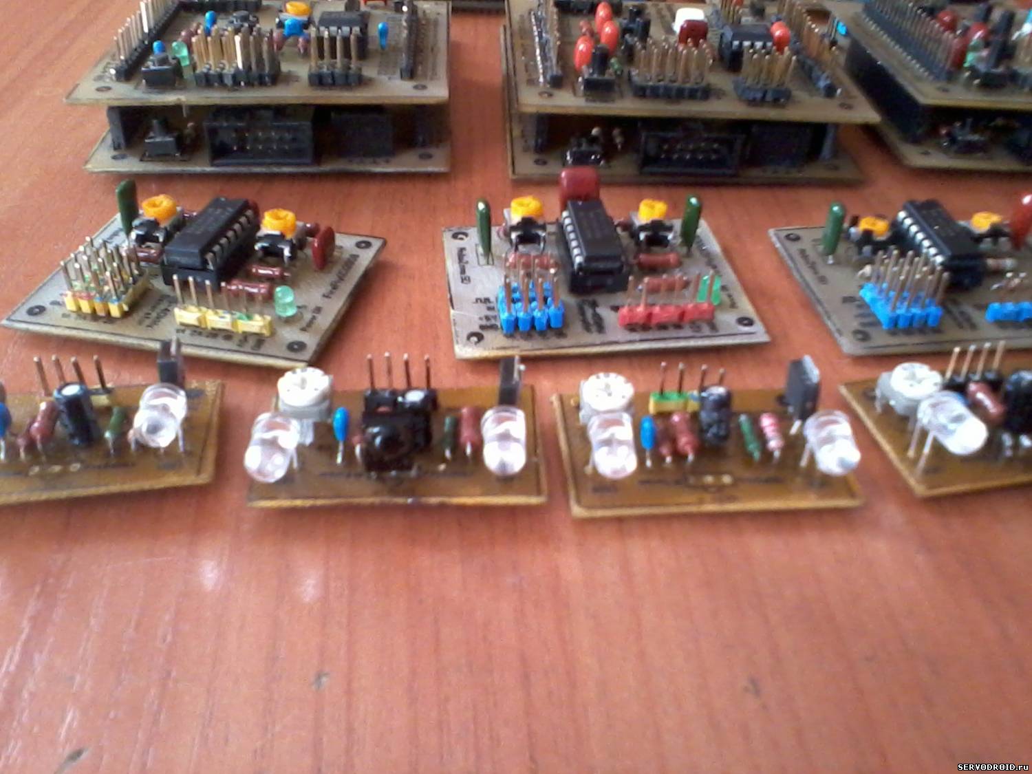

Датчики препятствия, вернее стоит аналоговый датчик приближения.
Отправлено 26.12.2012 - 20:30107

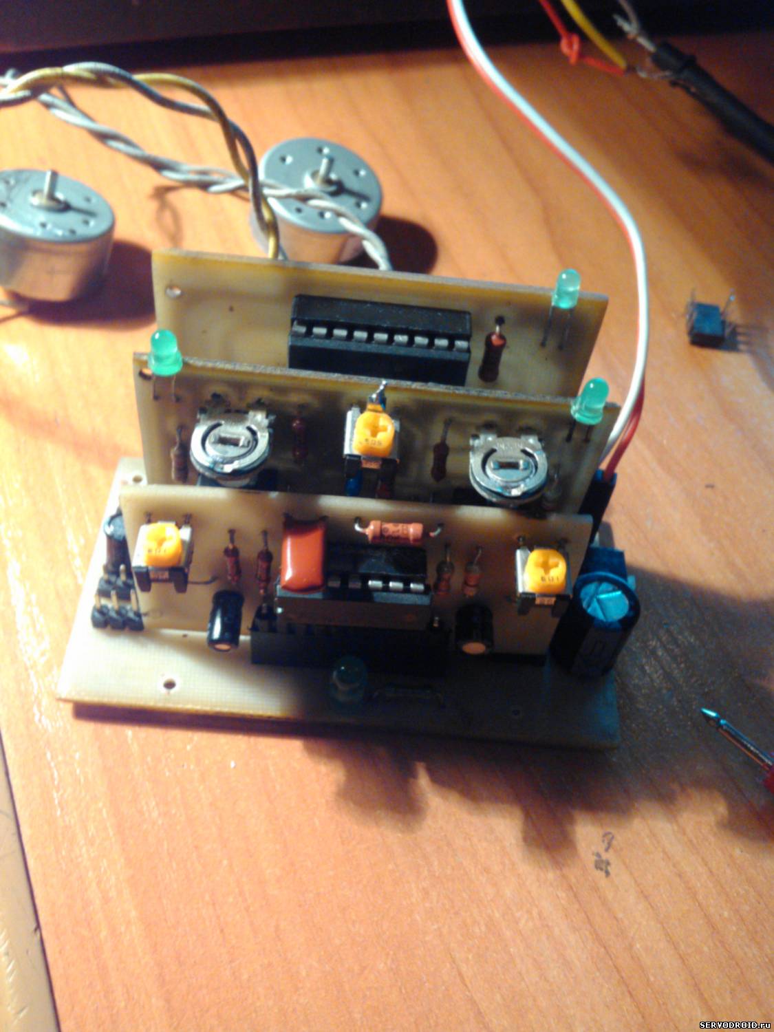

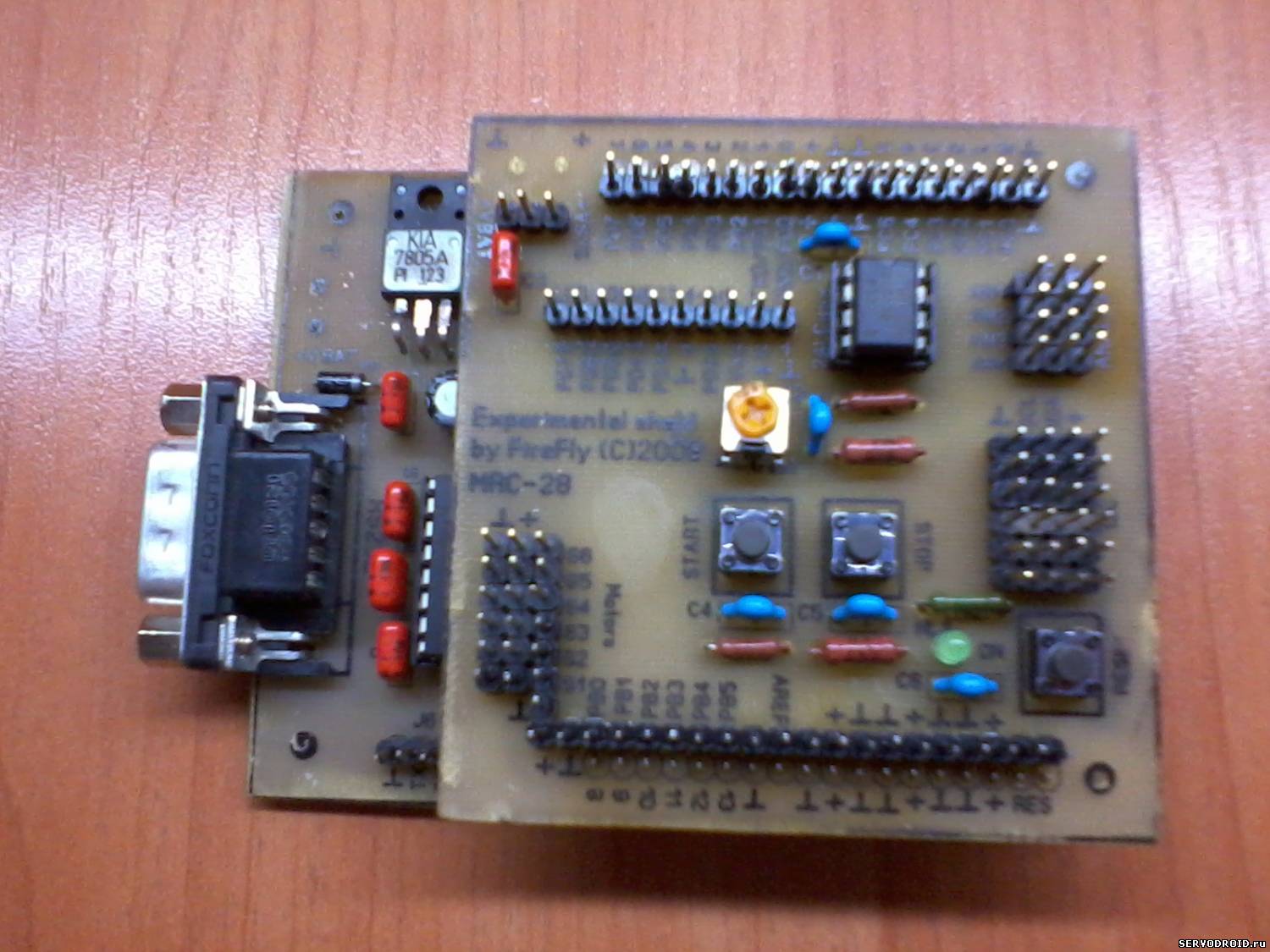

Первая плата, отвечает за скорость двигателей и так же на нее приходят сигналы с датчиков приближения, за счет чего происходит ускорение определенного двигателя или обоих вместе.
Отправлено 26.12.2012 - 20:32108
Вторая плата - плата которая задает время переключения движения двигателей вперед и назад.
Отправлено 26.12.2012 - 20:39109
Третья плата - плата управления самими двигателями с реле, так же на нее приходят сигналы с первой платы.
Отправлено 26.12.2012 - 20:41110

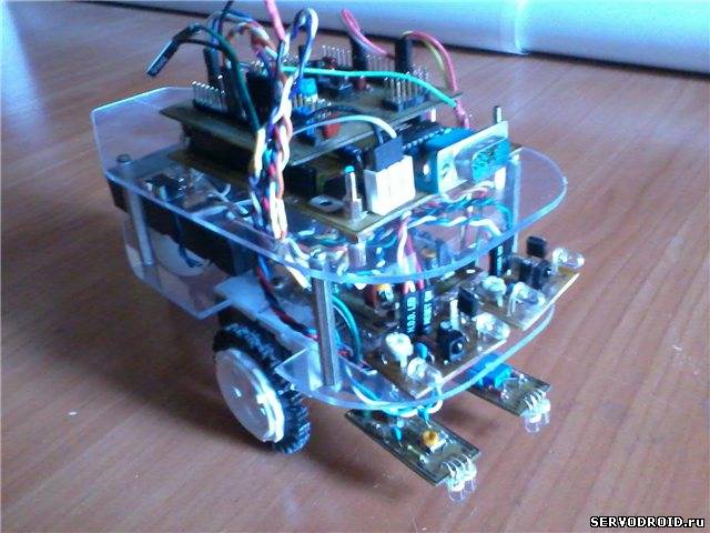

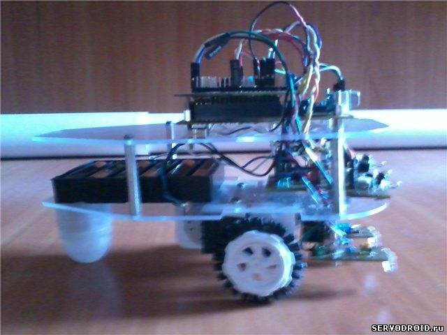

Ну и вот что получается, правда еще не запускали. (хотя вся схема работает).
Красотень !! А размеры укладываются в 10х10хN ?
Отправлено 26.12.2012 - 23:54112
Да, 9.5 х 9.5 , ну а высота не ограничивается, вес еще не мерял, аккумуляторы поставлю посмотрим.

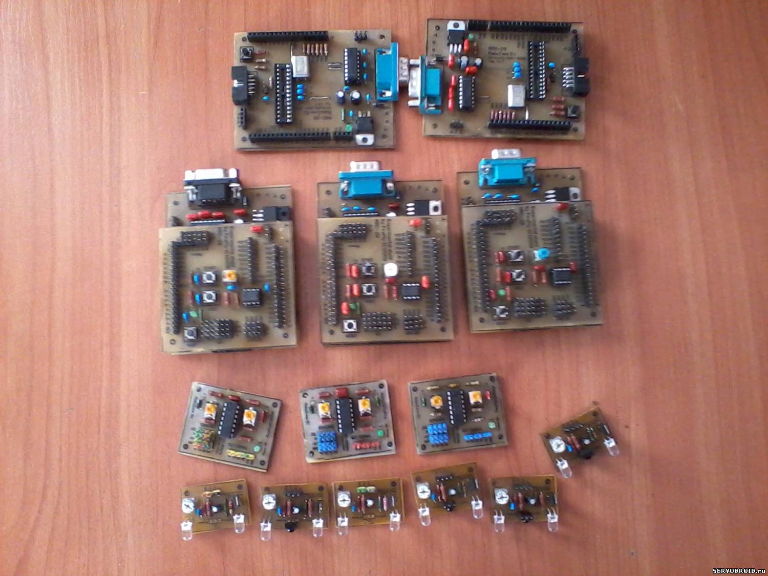

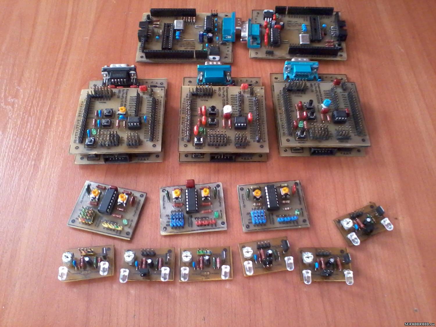

Вот второй робоконтроллер, правда еще не подключено ни чего.
Отправлено 03.01.2013 - 18:44116

Что в строительном магазине не нашлось маленького опорного колесика ? )) Можно было бы и даже половинку от шарика от пин-понга вставить. Отечественные детальки еще юзают однако ^ ^
Отправлено 03.01.2013 - 21:16118
Да нет, все нормально, я просто вынул все кишки и вплавил туда подшипник. Крутит шикарно. А заменить на более меньший это не проблема, как только магазины откроют.
