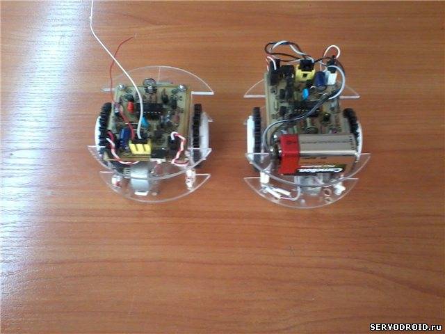

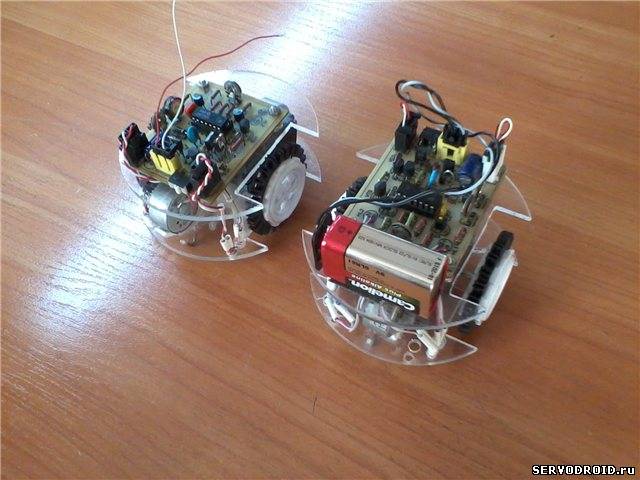

Вот два робота - это цифровой модуль.
Отправлено 29.05.2012 - 19:493

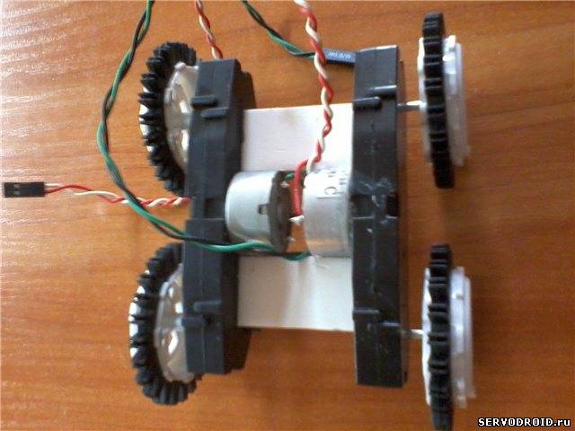

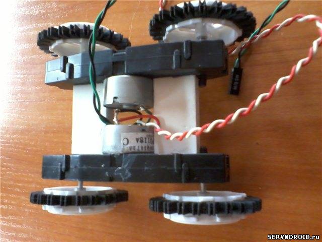

И дихотомический. Сделали правда на четырёхосной платформе.

Очень талантливо и аккуратно у вас получилось. Мои первые были тем еще отрепьем с кучей проводов торчащими в разные стороныы, моторами 9в(других не находил)
Молодцы ребята ! Мое признание.
Отправлено 29.05.2012 - 20:106
Спасибо. Признание мастеров - лучшая награда.

Первые два очень даже шустро бегают, а дихотоническому все таки шасси надо другое, видно что потенциал еще не раскрыт. kind
Отправлено 29.05.2012 - 20:209
Если его настроить должным образом - он побъет рекорд существующий по следованию по линии (политеха). У нас было время ~12:сек
Потенциал действительно огромен !
Отправлено 29.05.2012 - 20:4110
Да согласен, трасса не та для него. Хотя S-T-A-L-K-E-R(А) если подскажите как настроить, будем не против.
Отправлено 29.05.2012 - 21:5511
На цифровом модуле робот собран отлично, на 5+ А вот для дихотомического привод неудачен, слишком громоздкий. Дихотомический при движении выполняет зигзаги. Для массива из шестерёнок в редукторе от танка этот алгоритм передвижения затруднён из-за эффекта инерции. Выходом из положения в какой то степени могла быть замена батарейки 9 вольт на 6 элементов по 1,5 вольта для получения большего тока и соотвественно более жесткого управления редуктором. Но лучшим вариантом будет убрать этот танковый редуктор, для дихотомического он не подходит. Кстати именнно из-за редуктора на видео робот еле передвигается, тоесть теряет почти всю свою потенциальную скороть.
В дихотомическом роботе есть ещё один просчёт, он в конструкции шасси. Всё таки нужно выполнить платформу на двухколёсной системе. Это позволит повысить манёвренность, то есть максимально адаптировать робота к передвижению зигзагами. Исправив выше перечисленные недостатки можно получить приличную скорость передвижения по линии.
Отправлено 29.05.2012 - 22:3412
Понятно, спасибо за пояснение - надо просто поставить на такое же шасси как на первых? Да маленькая скорость - это просто на минимуме стоял резистор скорости.

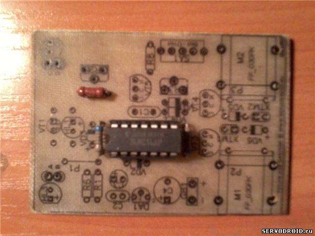

Ну вот , сегодня сделали 4 штуки плат для LineTracer , протравили и просверлили.
