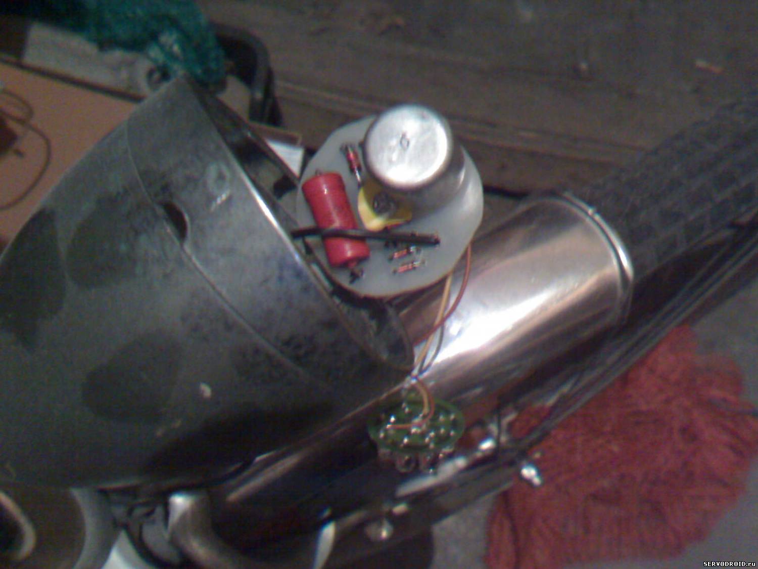

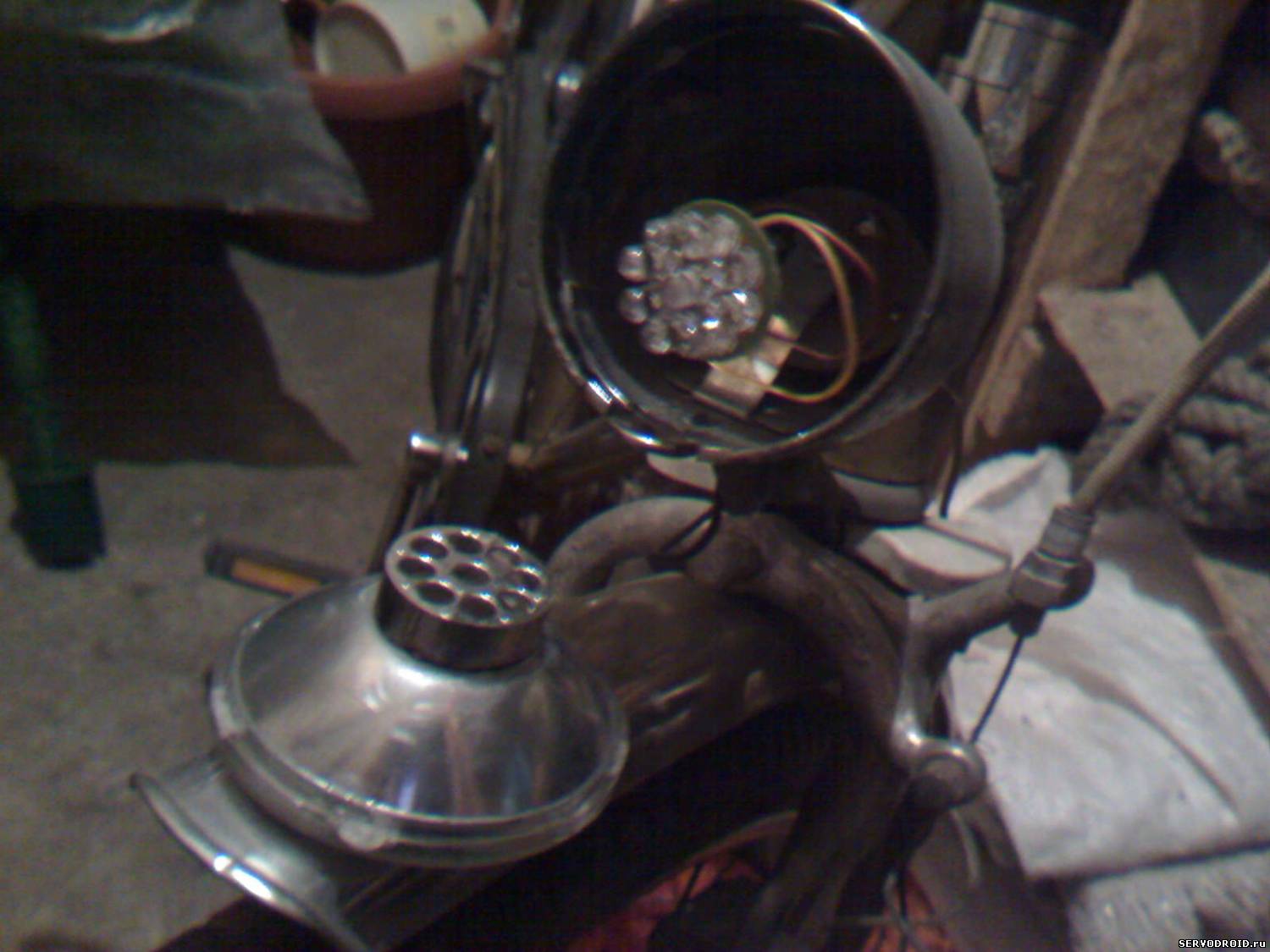

Открываю тему велосипедных апгрейдов с моей Бог знает когда сделаной фары.
Небольшая фотосессия из подвала, где законсервирован велосипед biggrin
Светодиоды оказались в моих руках по причине их неработоспособности в карманном фонаре. Они горели тускло зелёным цветом из-за того что я воткнул как-то в фонарь больно крутые батарейки.
Список деталей наверно писать не беду потому что и так понятно, скажу только что стабилитрон на 10В.
Фонарь работает даже тогда когда просто ведёшь велосипед пешком. Ощутимая разница по сравнению с лампочкой накаливания!
P.S.: Моё динамо выжимает до 30В, так что может хватить на целую светомузыку tongue

Ставил велик к верху колёсами, подсоединял мультиметр к динамо, ставил на переменное напряжение и раскручивал переднее колесо что есть мочи biggrin
Максимально яркое свечение фары уже можно получить где то на 10км/ч (ориентируясь по ощущениям, спидометр на другом дрыне), а дальше работает стабилитрон и резюк на 1.5КОм (в смысле потенциал динамы большой).
