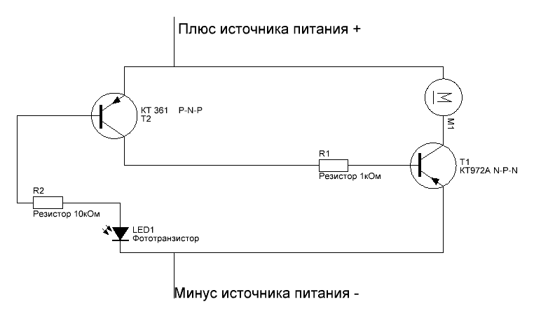

Отправлено 13.03.2012 - 17:35175
Усилитель для фототранзистора (Сам делал) все РАБОТАЕТ!!!
Отправлено 13.03.2012 - 18:11176
игорь, почему LED это фототранзистор? И почему у него такое странное обозначение? У транзистора не правильное обозначение... Исправляй)))
(не помогайте, сам найдёт;)
Отправлено 13.03.2012 - 20:26177
Dimsan, Давай поспорим что она работает?))))
Отправлено 13.03.2012 - 20:43178
Dimsan, А ТАК?
R1 Резистор XX кОм
- думаю всем понятно что такое Rx, и писать что это резистор не надо(так никто не делает). Минус\Плюс (вспомнилось СиПласПлас с инглиша...) указываются схемотически как "земля" и "Стрелка на +Х V" например.
Отправлено 14.03.2012 - 00:38180
Так намного лучше ))
