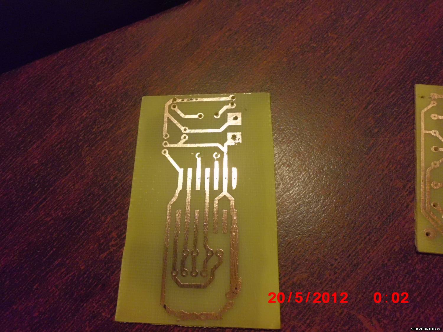

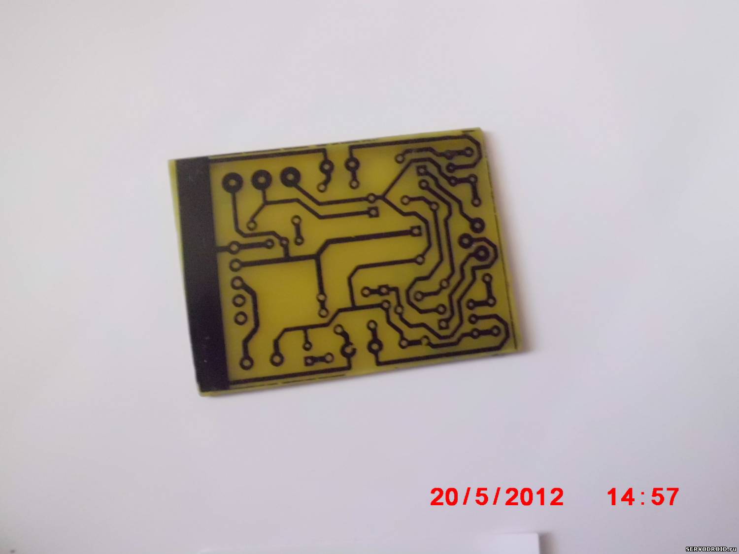

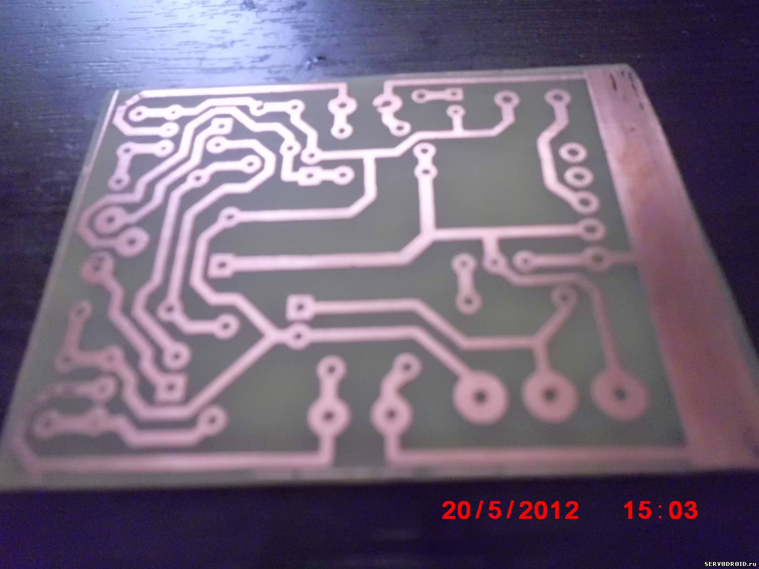

Печатная плата робота "Следопыта"
Отправлено 21.05.2012 - 00:30257
Игорь, отличная печатка для новичка!!! Если хотя бы 0.7 мм дорожки научишься делать стабильно, то можно начинать пробовать SMD, правда только пассивные элементы (резисторы, конденсаторы). Для микросхем надо уже 0.5-0.4 мм осваивать.

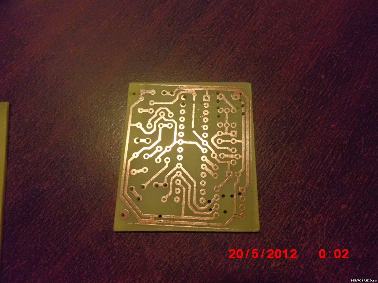

Собрал цифровой модуль а он неправильно работает,фт никак не реагируют(((
Отправлено 22.05.2012 - 17:18264
57 сообщений
Плата зачет, еще бы работало)))

И вот новый проект - дихотонический робот.
протравил, завтра собирать будем.

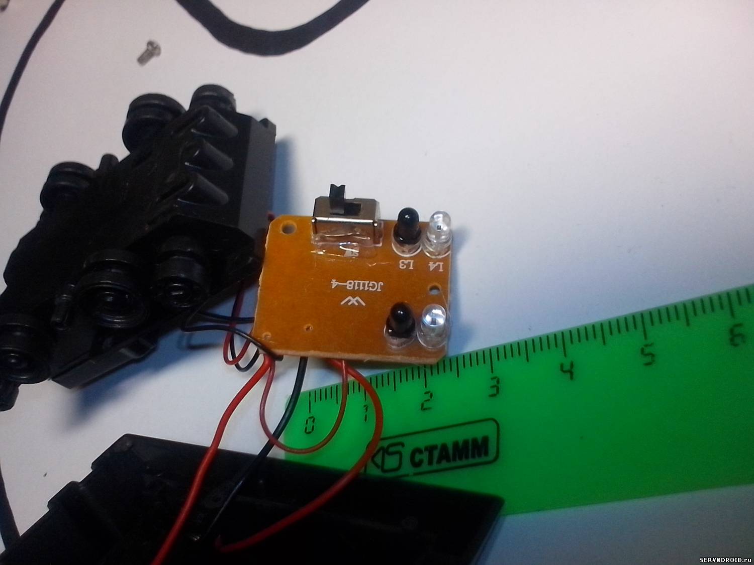

Игорь настройку проводи с двумя двигателями, а вот фототранзисторы можно проверять простой зажигалкой с фонариком, сразу будет видно какой неправильно впаял.
Quote (nemo)
- можно и просто зажигалкая сп пламя )
