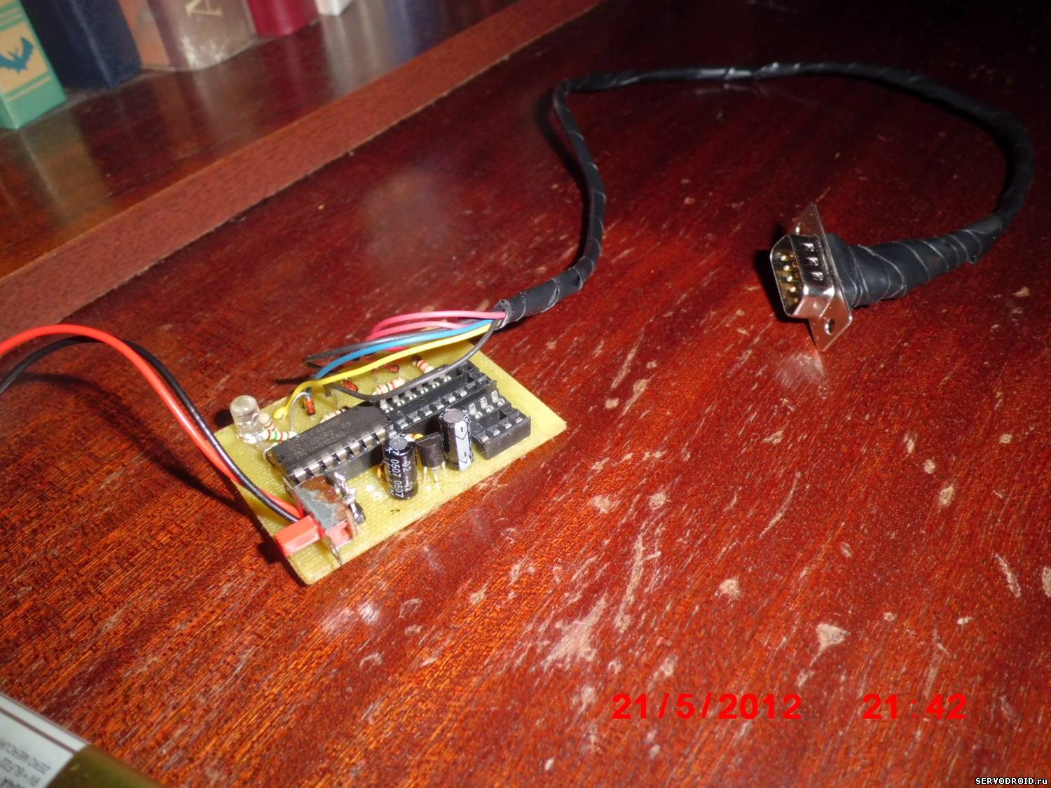

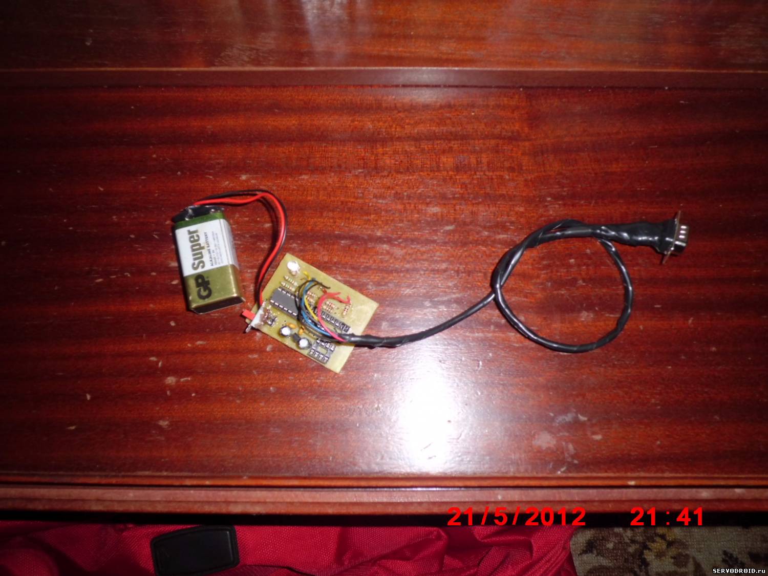

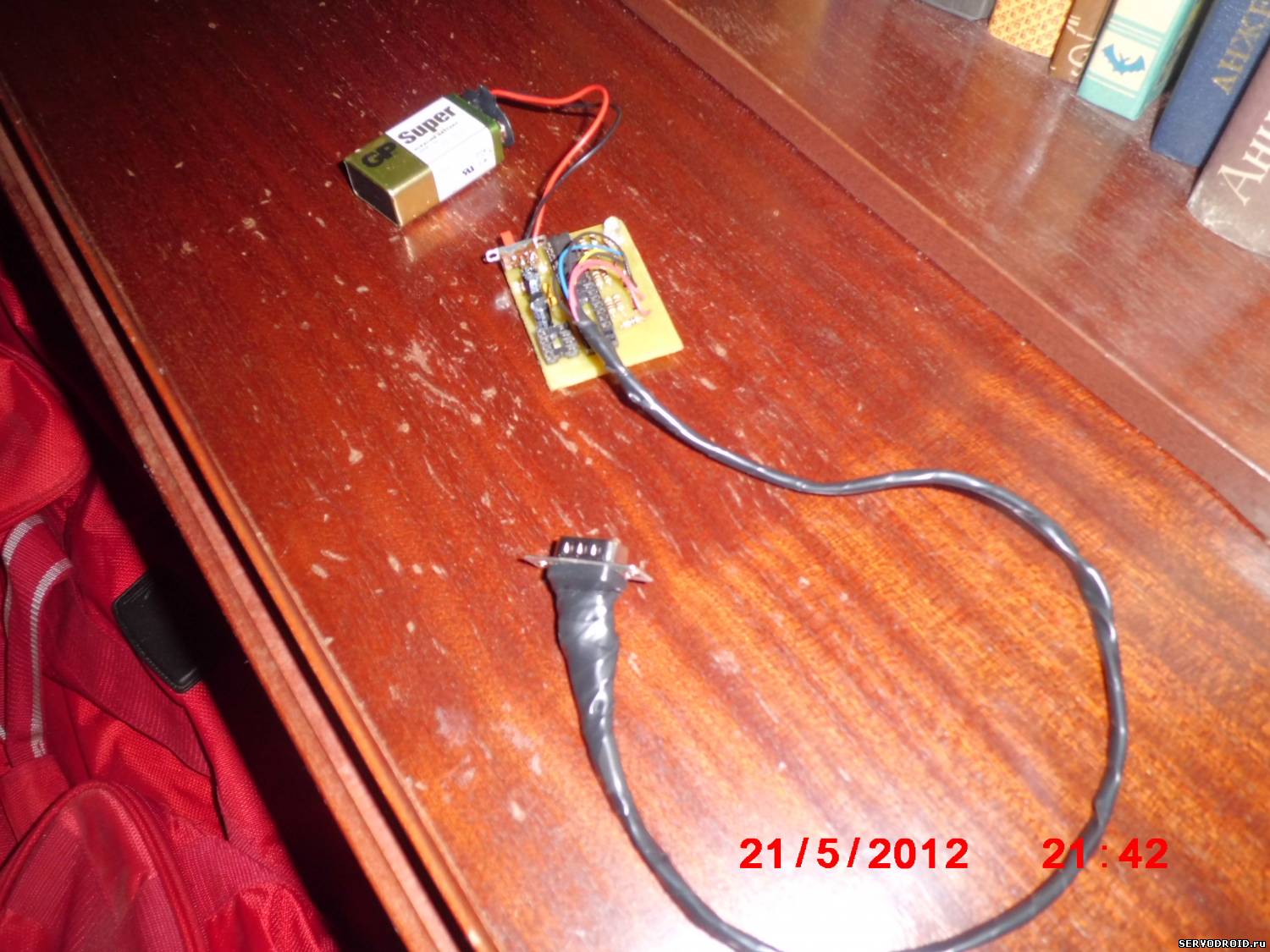

{{TNT}} В схеме программатора установлен стабилизатор 78L05 и напряжение поступающее на панель микроконтроллера НЕ МОЖЕТ БЫТЬ более 5ВОЛЬТ !!! Если у тебя 6 вольт, то это значит, короткое замыкание токоведущих дорожек в области подключения этой микросхемы. При этом напряжение на свежей батарейке сядет почти до половины от исходного, то есть примерно 6 вольт. Советую прозвонить тестером токоведущие дорожки в местах подключения 78L05, а также осмотреть их визуально. wink

А ведь действительно правильно, после креенки не будет больше 5 вольт.

Это должен знать каждый!Чтобы стабилизатор 78L05 выдавал на выходе точные +5 вольт на его вход нужно подавать напряжение на 2 вольта больше, то есть на входе должно быть не менее 7 вольт! Поэтому лучше подключать программатор со СВЕЖЕЙ 9 вольт батарейкой. Когда батарейка "сядет" до <7 вольт, например 6 вольт, тогда стабилизатор 78L05 будет выдавать менее 5 вольт, например 4,5 в. То есть входного напряжения будет уже недостаточно для нормального преобразования, следовательно необходимо заменить батарейку.
СПРАВКА. 78L05 -это трёхвыводная микросхема-стабилизатор постоянного положительного напряжения 5 вольт. Принцип преобразования этого стабилизатора простой. "Лишнее" напряжение он рассеивает в тепло. Например входное напряжение 9 вольт, а выходное стабилизированное по паспорту (и по факту) 5 вольт. Разница 9в-5в составит 4 вольта, которая уходит на рассеивание, то есть в тепло. Максимальный ток нагрузки стабилизатора до 100мА. Входное напряжение должно быть не менее 7 вольт и не более 25 вольт. Чем больше разница между входным и выходным напряжением (с учётом тока нагрузки) , тем сильнее будет греться его корпус. При номинальной, правильно рассчитанной нагрузки выхода, корпус стабилизатора вообще не греется! Как правило стабилизатор 78L05 используется только в конструкциях с низким потреблением тока. Распространение в любительских конструкциях получила из-за доступности и дешевизны, минимального кол-ва выводов и возможности простого монтажа.

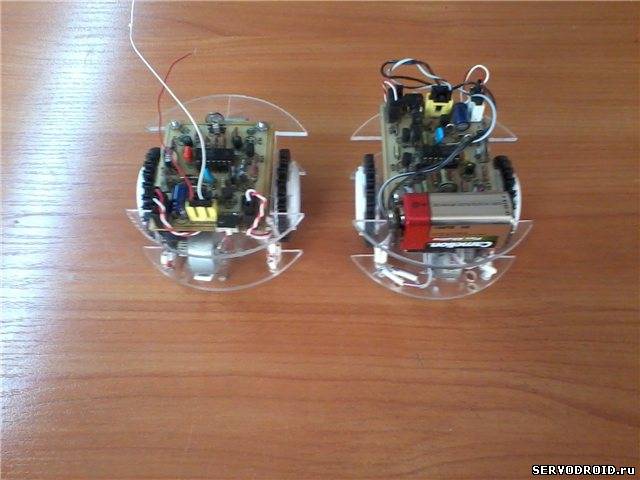

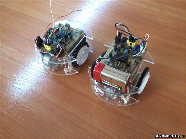

Ну что, запустил я сегодня двух дихотонических роботов, все прекрасно работает. Как и говорил поставил 78L05 - ни чего больше не менял, работает.
