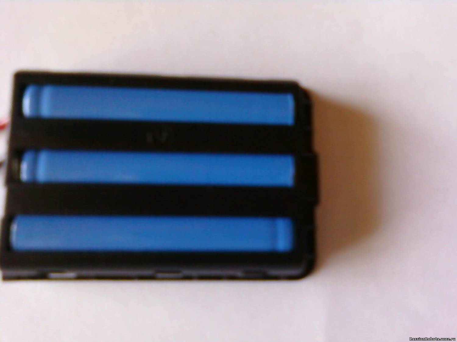

не знаю может это что то даст
вид спереди

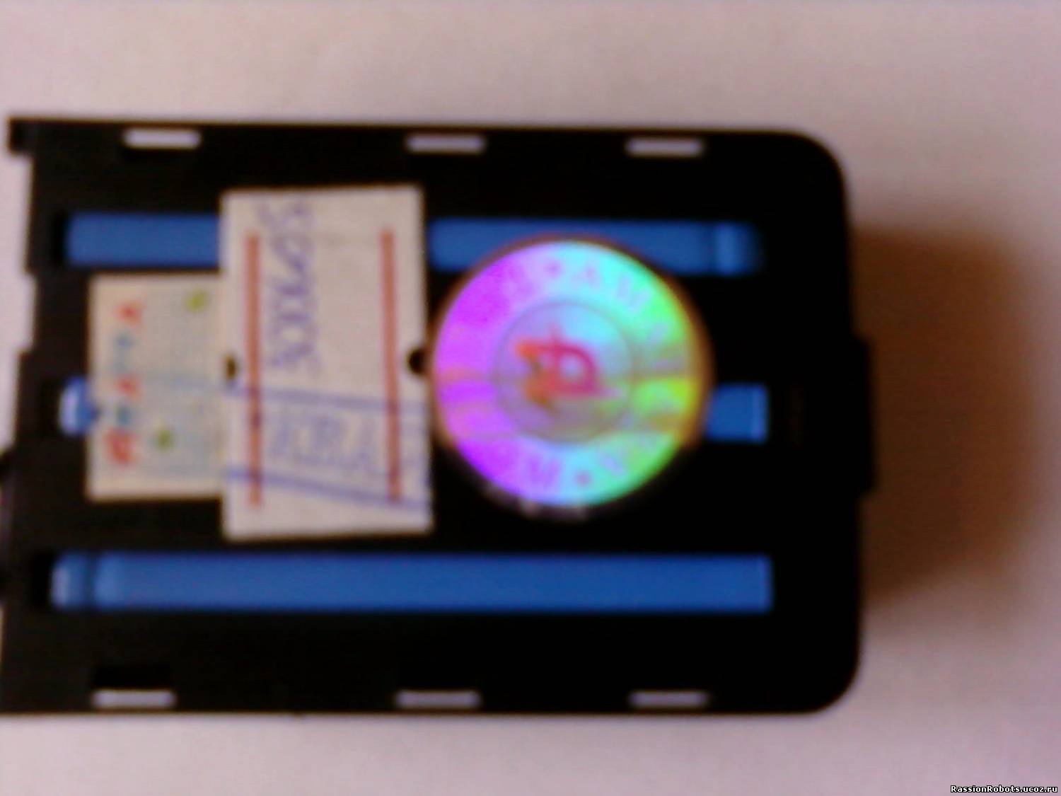

Отправлено 09.04.2010 - 16:195
вид с зади

Это с мобильника такой аккум? Если да, то извиняюсь, это сборка 3 по 1.2 никель - магний или никель - гидрид.
Такой аккум можно заряжать вот такой зарядкой:
http://radiokot.ru/circuit/power/charger/02/
Впринципе можно и твоей, только проживет меньше
