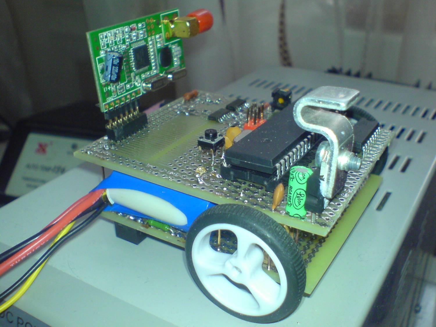

Многоцелевой получается робот, а для сумо не хрупковато будет на макетке все крепить?
Отправлено 31.05.2010 - 17:1612
Нет, конструкция прочная.
На фотке второй этаж не закреплен (припаивал ДД)
хоть сфоткал бы и целеком brows
Отправлено 31.05.2010 - 17:2114
Эх, не даете вы неравенство решить, показательное smile
Это старая фотка, новую потом выложу, когда соберу робота.
