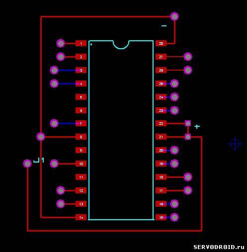

я прошу помоши не потому что мне трудно открыть даташит и посмотреть выходы контактов,а потому что я начинаю вникать для чего и как это все работает! я навичек и не постесняюсь так себя называть! я изначально понял то что
1.2; 12,13; 17,18; 26,27; - Для подключения двигателей.
28,8,14 - минус
22, 21, 10 - питание каналов (+)
столько мы разжевываем эту темы а толком не разобрались что да куда!
мне интересно для чего нужны контакты 23,24,25 19,20 особенно 16 и 15 я так понял они нужны для управлением двигателя назад и в перед?
Отправлено 08.03.2012 - 12:2918
30 сообщений
я нарисовал плату,есть выходы которые я не знаю что делать с ними.может кто подскажет куда их подсоединить?заранее спасибо
Отправлено 12.09.2019 - 15:3219
1 сообщений
Женщина
Это драйвер шагового двигателя головки, трёхфазный не подключишь. 18,17 для одного, для второго 12,13 двигателя. Танк можешь собрать)
