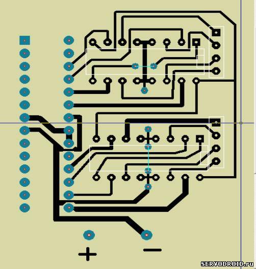

Добрый день всем.собрал плату робот контролера на atmega 8 и UNL2803 на шаговый двигатель с 4 выходами от старого принтера,но есть одно но может что то я упустил или мне программу не правильную записали на atmega 8? может знаюшие и понимаюшие вы посмотрите эту плату и подскажите что я не так сделал и поможете нормальную программу написать к данному девайсу?заранее спасибо ![](http://rassionrobots.ucoz.ru/_fr/6/9427912.jpg)
(170.7 Kb)
Питание на плате правильно подведено. Reset надо подключить через резистор на 4.7 кОм на плюс. Quote или мне программу не правильную записали на atmega 8? Насчёт программы остается только гадать.

Чем так не подошли встроенные функции задержек из util/delay.h, что пришлось свои городить? Двигатель с 4-мя выводами это наверное биполярный шаговик? Если так, то для того чтобы им управлять надо 2 Н моста, т.е. надо полярность менять на обмотках, а на базе этой микросхемы Н мост нельзя собрать и управлять таким шаговиком не получится. Можно при помощи драйвера L293D управлять. Вот по такому алгоритму переключают обмотки у биполярного шаговика: Четвёртый шаг автор предлагает додумать самостоятельно по аналогии с 3-им. http://wolfstone.halloweenhost.com/Motors....ro.html

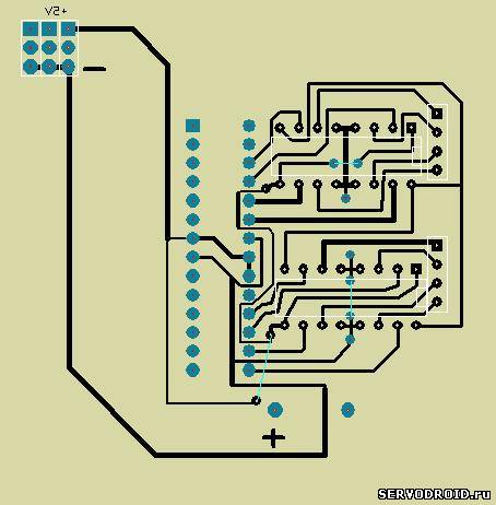

чуть подредактировал,это наброски и составляю плату я в первые,так что за ошибки строго не судите. я использовал выводы atmega 8 и L293D кому не трудно подскажите правильно ли я составил плату? заранее спасибо

Входы Enable 1,2 соединены вместе, но не подключены к питанию.
30 сообщений
я правильно вас понял,мне их надо подключить к +5 ???

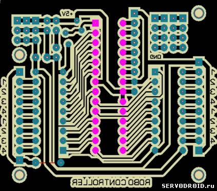

кажеться если вся плата правильно нарисована я думаю может ее в Proteus занести ? и испытать там?
