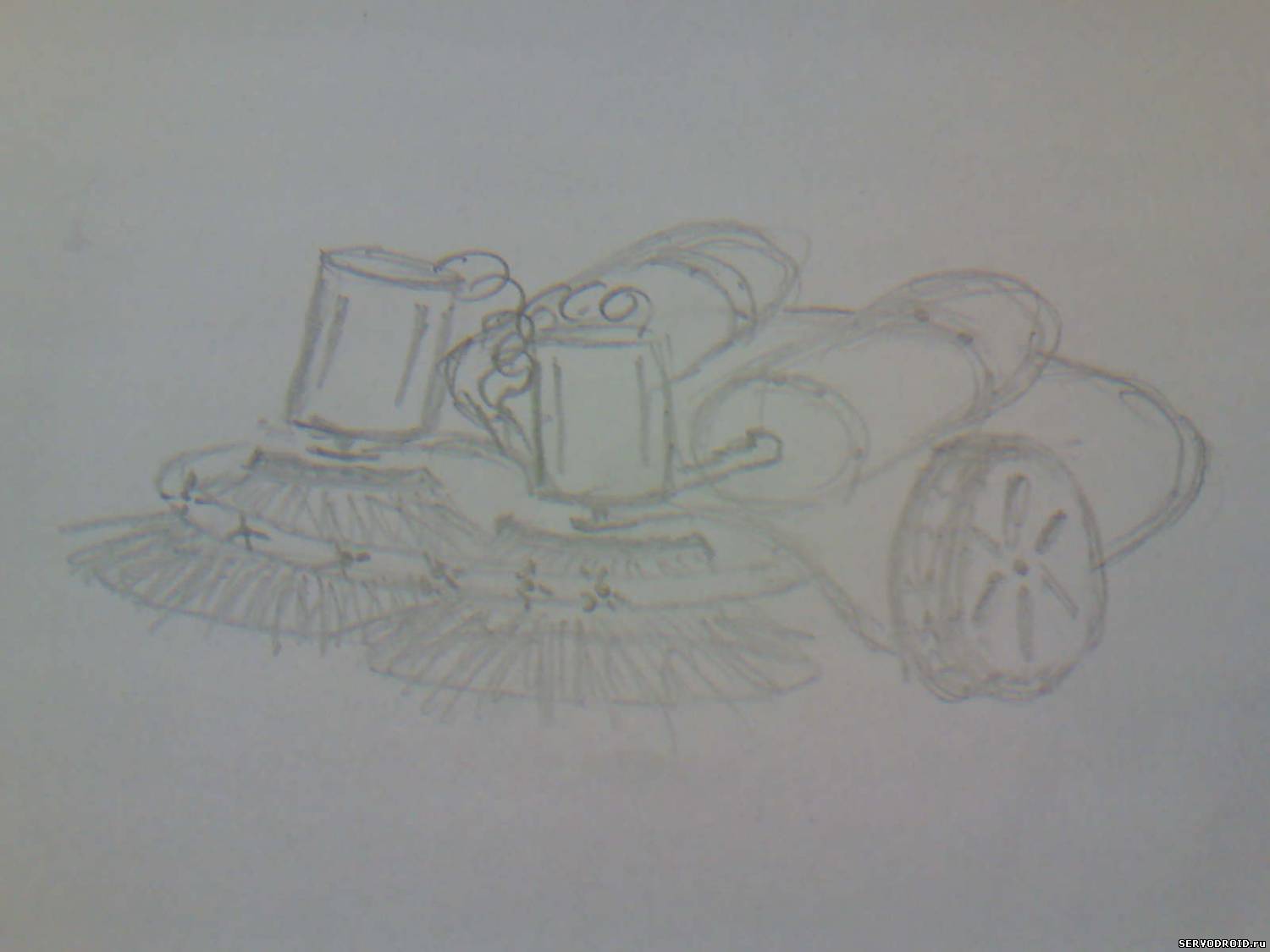

Можно я вставлю свои пять копеек? Helius, почему именно лента?
Quote (Helius)
Пылесосов много, роботов меньше но тоже есть, а вот роботов "поломоек" я не нагуглил.
Такие существуют, у них другой принцип. Представте своё детище при разворотах и поворотах, нарп при мытье между ножек стула. Неплотная ткань будет съежать или комкаться. То ли дело щётки из ворса врашающиеся в гозизонтальной плоскости! Они уже вращаются, им не страшны манёвры! Их также можно смачивать дезинфицирующим раствором или полиролью.
Helius, если заинтересованы могу набросать на бумаге. kind
Это всего лишь мои домыслы, выбор за Вами

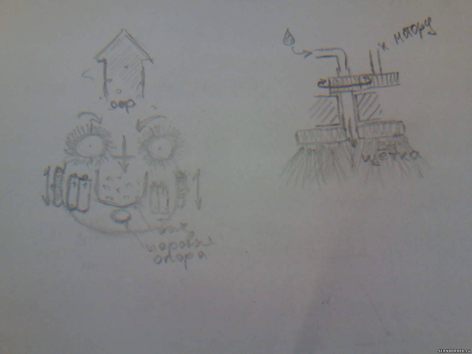

Набросал. Хотя самому идея как то уже разонравилась dry

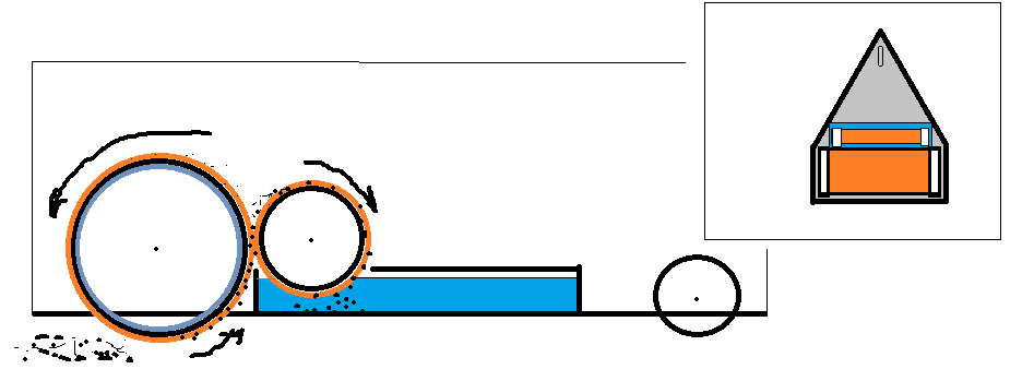

Ну тогда валы с тканью на них намотанные. Что-то типа этого:
Добавлено (28.05.2011, 14:13)
Это наверно самый наипростейший вариант )) В качестве "вала" можно использовать трубы, да все что подруку и по размером подходит.

Валы. Для труб ПВХ есть такие заглушки (на случай если трубу не так сделали). В них можно проковырять дырки для оси и готово! А материал из кот хотели делать ленту сделайте покрытие для валиков.

Идея интересная! Надо попробовать на практике - покатать трубу с намотанной тканью.
Главное чтоб пыль разного рода хорошо прилипала, а потом легко отлипала от этой ткани, "чистить" вал с тканью можно щеткой, вращающейся в противоположном направлении валу, чтоб сгребала все и кидала в мусоросборник.
В качестве ткани можно использовать толстый паралон, толстый - чтоб сминался и огибал разные провода на полу и следовал рельефу поверхности пола.
Только не получится отмыть пролитый кефир, который начинает подсыхать, одного смачивания не хватит, но для пыли - вполне должно работать...
Смущает низкий клиренс такой конструкции и принципиальную невозможность его увеличить не жертвуя обьемом воды. Еще есть опасность что вода будет выплескиваться, когда робот будет наезжать на провода и другие препятсвия.

Не ) хочу влажную ленту, и чтоб именно терла, т.е. двигалась по полу а не катилась по нему как валик без трения. Делал опыты, с водопроводной трубой диаметром ~ 55мм, если прокатывать влажную салфетку, намотанную на вал, она смачивает пол но оставляет слишком много грязи, не эффективно, тестировал в прихожей под великом где была грязь с улицы, земля, песок (грязи едва хватило не тесты, быстро кончилась )))), дык вот прокатывание а тем более сухая салфетка слишком не эффективно, но влажная салфетка протягиваемая по полу отлично убирала все под собой, хорошо захватывает перья, крупные и мелкие волоски, в общем самый эффективный способ - протягивать влажную салфетку. И можно было бы остановиться на влажном вращающемся валике, но с него сложно очистить грязь, т.к. она успевает раскиснуть на нем так, что щетка не поможет! Ищу детский конструктор, стальной, где всякие уголочки и пластинки с дырочками, на первое время само то моделировать ))
Есть такая тряпочка, на видео правда смотрел про эту тряпку )) (там прикол). "Иисусья тряпка", или как-то так, так вот, она самое то !
Еее сразу можно взять нужнойй длины и насадить на валики. Чтоб ее очищать нужно воспользоваться принципом "ленты Мебиуса", и та сторона что терла пол будет легко доступна для очистки wink
