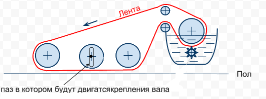

А что если сделать еще один вал(потяжелее) между валами А и В?
чтобы он был независимым,и немного ходил (в пазах допустим) вверх вниз взависимости от поверхности.
5
Отправлено 22.02.2011 - 20:3710
185 сообщений
вот как то так
если валы А и В будут стоять на "бардюрчиках"
то средний вал упадет на пол и прижмет часть салфетки под собой
а если валы А и В будут стоять на полу а средний на "бардюре",то он относительо валов А и В поднимится
и тоже будет обеспечивать прижим ленты под собой
5

Интересная мысль, но этот вал будет касаться и прижимать ленту по прямой линии и не на всех неровностях даст хороший прижим, но если сделать таких пару тройку которких и независимых то эффект будет хороший.
