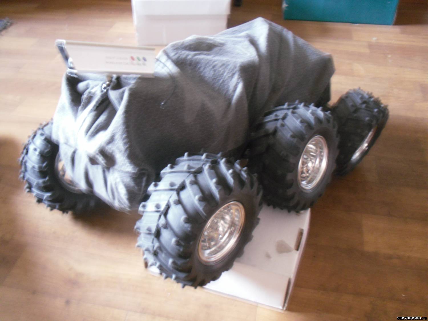

Хотел тему эту в блоге выложить, но пока не протестирую все хорошенько и не сделаю видеопрезентацию на территории охраняемого "здания", не буду ничего в блог писать. И так, робот охранник, и по совместительству с роботом ИРПС- продвинутая система для шпионажа в различных обстановках на местности...
Робот ОСА v2.0

а электроника водоустойчива от влаги?
Отправлено 16.04.2011 - 21:243
Quote (izobretatel-1)
- нет. Для защиты был на него и одет этот камуфляж. Он защищает от грязи, песка, воды, и, в свою очередь, делает менее заметными металлические детали, которые блестят на свету...
а как же камера?
