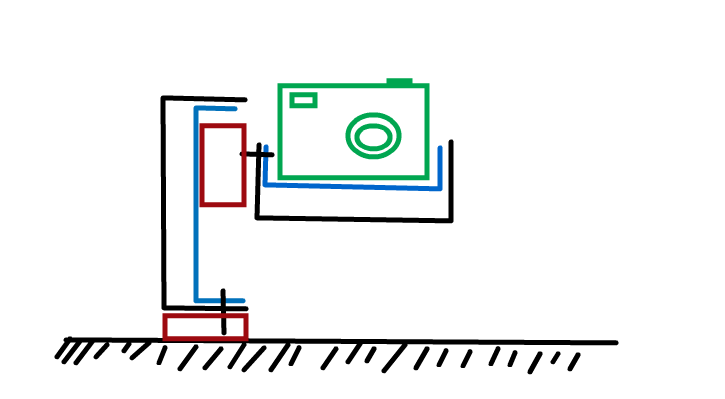

Тогда можно на двух сервоприводах собрать вот такую систему:
Но как ее балансировать ? И даст ли она нужный захват...охват...ну вы поняли )

Отправлено 24.01.2012 - 01:4813
А ты сделай так: на вращение по одной иси ставь серву и мотор-редуктор. Мотор-редуктор будет задавать грубое направление, а серва - корректировать.
