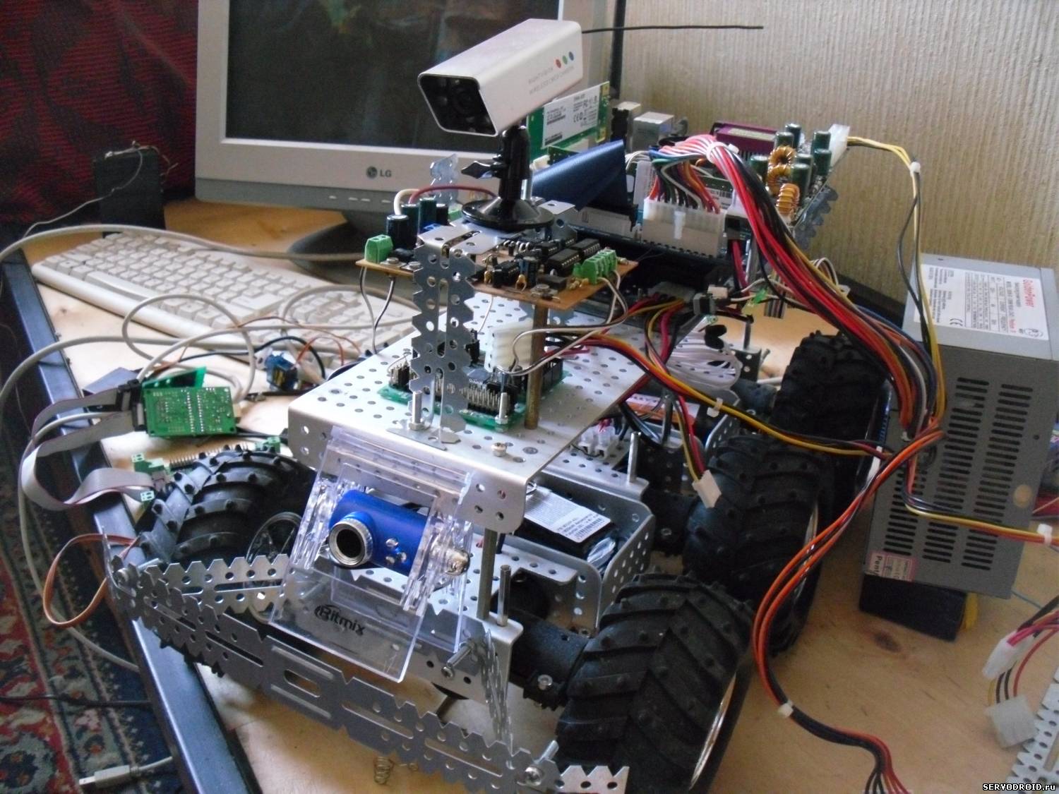

Я уже честно говоря сбился со счету, сколько там всяких "версий" в итоге получается...В одной одно добавлено, в другой другое...
Ну а версия эта будет уже с функциональным исполнительным коммандным устройством, на базе процессора Intel Atom.
Вот собственно его мать:
Характеристики следующие:
Производитель процессора Intel
Тип встроенного процессора Atom
Производитель чипсета nVidia
Чипсет NVidia® ION™
Тип памяти DDR2
Форм-фактор mini-ITX
Частота шины 533
Сеть Gigabit LAN
SATA RAID 0
0+1
Порты и разъемы 4x USB
Задняя панель 6 x USB
PS/2
HDMI
HD Audio port
Память DDR2 667/800
PCI Express x1 x1
SerialATA x4
Аудио 5.1-канальный кодек
Сегодня пришла плата питания для ПК. Лежит на почте, ждет меня ) tongue

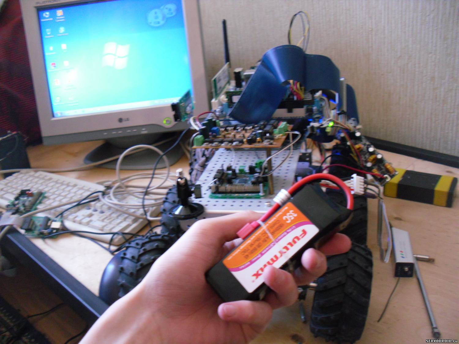

[p.s.]Робот потерял свою девственность, и теперь у него есть свой источник питания...[/p.s.]

Не замерял еще какой ток от аккума ПК робота потребляет? А то интересно.
-замерю
