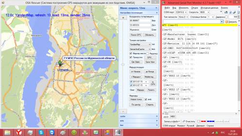

Сейчас устанавливаю 3G-модем, не знаю живой он, живой ли номер, как-никак не юзал год, иль пол года... Если жив, буду искать AT команды которые можно слать на модем через COM-порт и получать от него запросами сообщения или статистику. Модем следующий: Beline 3G(Модель#ХЗ).
UDP:
Проверил работает ли вообще 3G-модем - РАБОТАЕТ ! mellow Проверил приходят ли на него SMSсообщения - ПРИХОДЯТ ! wow
Модем: HSPA USB Beline, #E171. Сделано в КНР.
В поисках АТ команд и примеров работ с такими модемами...

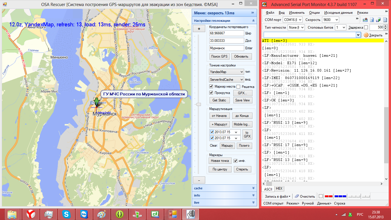

Нашел АТ-команды для разработчиков (.PDF)
Ураа ! Модем понимает команды, по крайней мере ATI -команду он распознал. Это запрос на ифнормацию об устройсве. На что ответ был ИМЕЙ и тп.
Как оказывается чтобы просто отправить или принять сообщение нужно кучу запросов на модем прописать. Плюс ко всему отправлять напрямую сообщения с кирилицей нельзя. Либо перекодировать либо переключать режим модема.

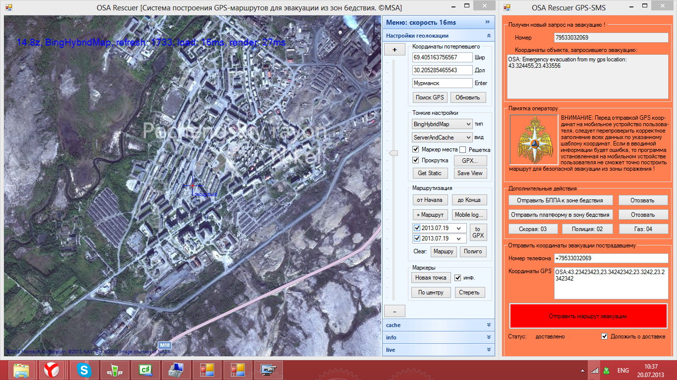

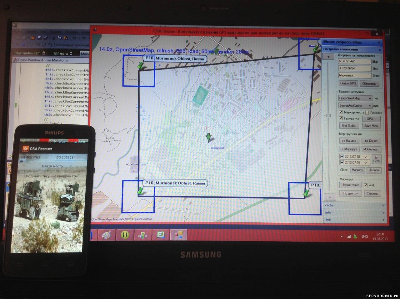

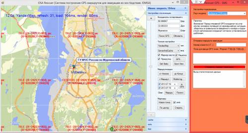

На фото с лева - карта для построения маршрута, а с права - прием и передача GPS-SMS координат на клиента.
Можно с натяжкой(если без кучи багов в счет) сказать что проект сделан на 60-75%. Есть программа для андроида, есть программа для оператора, есть передача координат с андроида на оператора, есть программа где можно составить тчательный маршрут.
Чего нет:
1. Нет приема пока SMS на пункт оператора(в разработке, на 80%);
2. Нет программы, точнее еще не реализовано в программе OSA Rescuer(Android) вывод GPS-точек из сообщения(пока не делал);
Плюсы моей идеи(комплекса в целом) - в большинстве пожарных частей или подобных точках не всегда есть возможность оборудовать подобными комплексами - нужно специализированное оборудование, обученный ИТ-специалист, системы мониторинга погодных условий и тп. В моем случае эти сервисы будут устанавливаться на один персональный компьютер, с выходом в сеть Интернет, и с подключенными модулями GSM\GPS. Оператору достаточно иметь навыки работы с компьютером, Интернетом и еще парочку, которые присущи молодым(современным специалистам, ибо все они работают с ПК).
Еще по мимо функций просмотра планирую встроить метеокарты разных сервисов.
Ура ! Есть движение в сторону передачи SMS-с GPS-координатами со стационарного ппункта(диспетчера) на мобильное устройство ! pleasure Испытал 2 модема. Не знаю почему, но например на моем ПК я подключил USB-модем Beeline у него назначилось аж 3 COM-porta - терминальной программы, интерфейса и самого модема... Пробывал с каждым компортом работать - данные не уходили, хотя AT-команды проходили. Есть подозрение, что симкарта на моем модеме просрочена или залочена оператором. Попробовал сегодня на другом ПК запустить мою программу - SMS'ка успешно ушла. Теперь нужно написать функцию, которая будет мониторить и вытаскивать из модема сообщение с координатами GPS от пострадавшего. Вытаскивать будет сложнее - придется перекодировать =\ Сложновато...

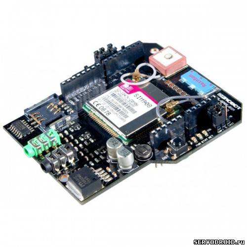

Но, сейчас ко мне едет одна вкусняшка, вроде о ней говорил ранее, - модуль с GPS\GSM\GPRS-приемником для Arduino, который я могу поставить на стационарный пункт и через него получать SMS, либо поставить на OSA(робота) и отправлять его на помощь по указанным GPS.
