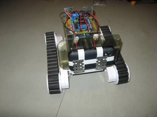

Еще весной пришла по почте с Китая гусеничная платформа "Rover 5". И вот сейчас, поборов лень, я построил на её основе управляемого робота. Управляется робот через bluetooth,с компьютера, посредством написанной мной программы. Есть передача видео, с телефона с установленной программой "IP Webcam" (телефон работает ка IP-вебкамера).

Класс ! А как реализованна передача видео на комп с мобильного телефона ? То есть телеон подключен по Wi-Fi для камеры, и в режиме работы выставлен (в Анроид) "работать как камера" ? А Также блютус модуль к мк прикрутил для управления ?
МОжно еще прожектор прикрутить и включать выключать - будет робот с возможностью разведки.
Что там за моторы установлены, на них реально посадить колеса как у мой OSA ?

Как я уже писал, на телефоне установлено приложение IP Webcam. Тут два варианта: подключиться по WI-FI к роутеру, к которому подключен компьютер, либо можно андроид-смартфон настроить как точку доступа, и подключиться к нему с компа. Запускаем приложение - телефон выдает IP адрес, заходим в веб интерфейс. Там нарыл подобную ссылку: 192.168.1.3:8080/jsfs.html , по которой идет передача видео (MJPG). А по поводу прожектора - можно использовать вспышку на камере телефона)
Bluetooth - на роботе модуль HC-07, он работает как беспроводной UART удлинитель, работает и с ардуино и с atmega8..
Колеса - не получится, так как в этой платформе всего 2 двигателя. Есть подобные с 4 двигателями - там можно ставить колеса, они вроде с ними в комплекте даже идут..
