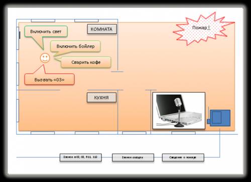

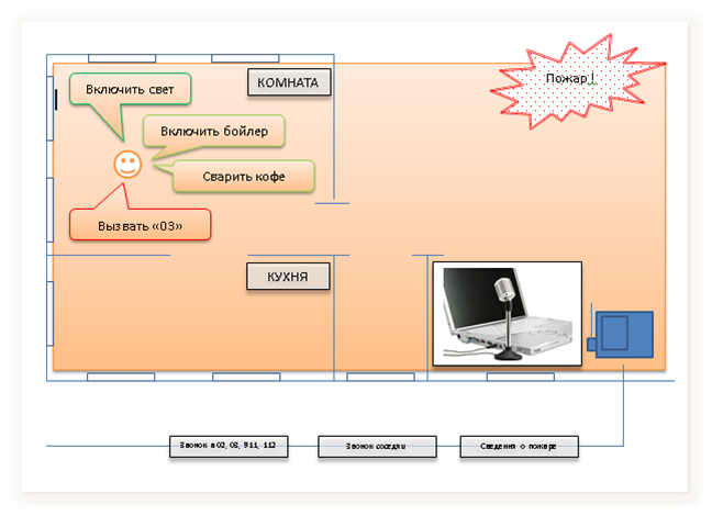

– Это система, имеющая модуль распознавания голосовых команд, с помощью которых выполняются все действия в системе, без какого либо *физического вмешательства. В состав также входит возможность вызова номера 112 и голосовая связь. Также возможно подключение с задействованием телемоста. Помимо первой помощи – система может использоваться в качестве системы «Умный дом», где голосовыми командами включается или выключается свет в помещении, включается телевизор, обогреватель. Тем самым упрощает процесс рутинных занятий и облегчает жизнь пользователю.
Цитата
Мобильный комплекс, состоящий из портативного компьютера, и периферийных устройств, таких как камера, микрофон, устанавливается в помещении, подключается внешний источник питания, либо задействуется внутренний. Запускается система, происходит развертывание всех служб и терминалов, обеспечивающих функционирование и связь комплекса с внешним миром.

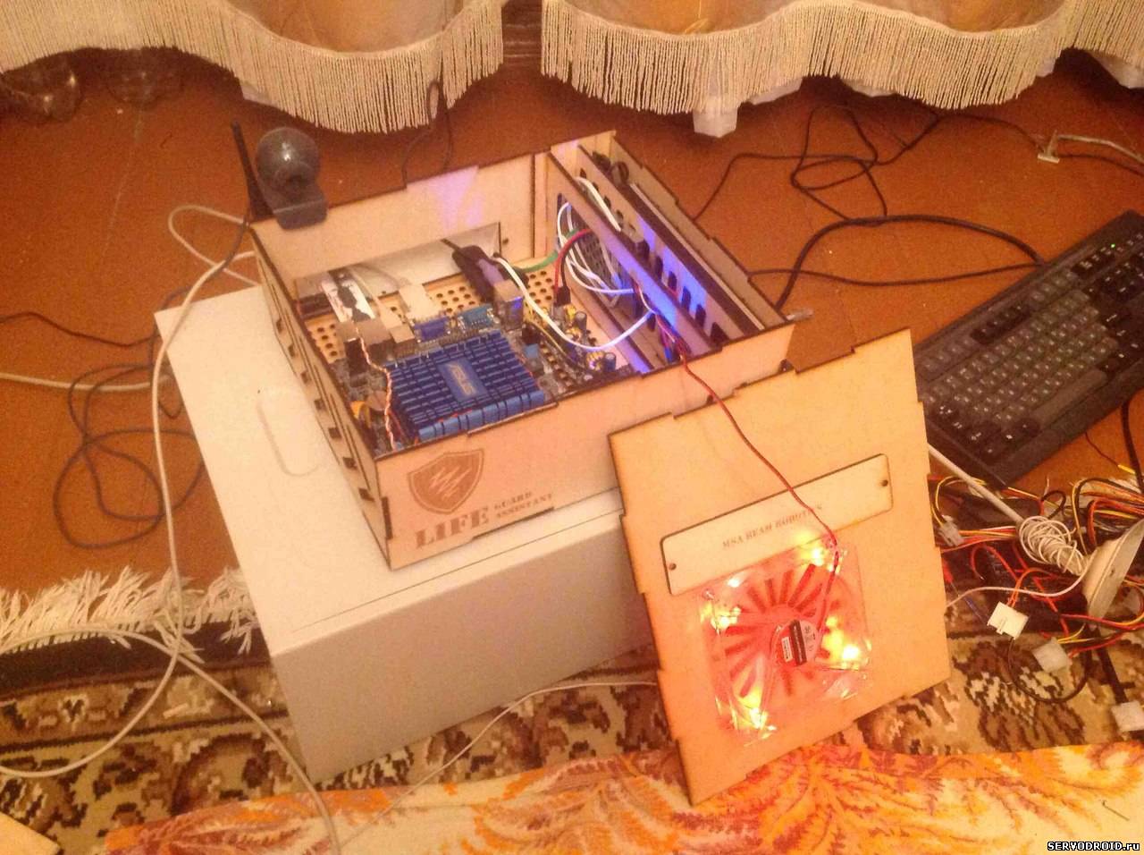

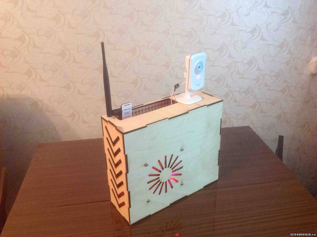

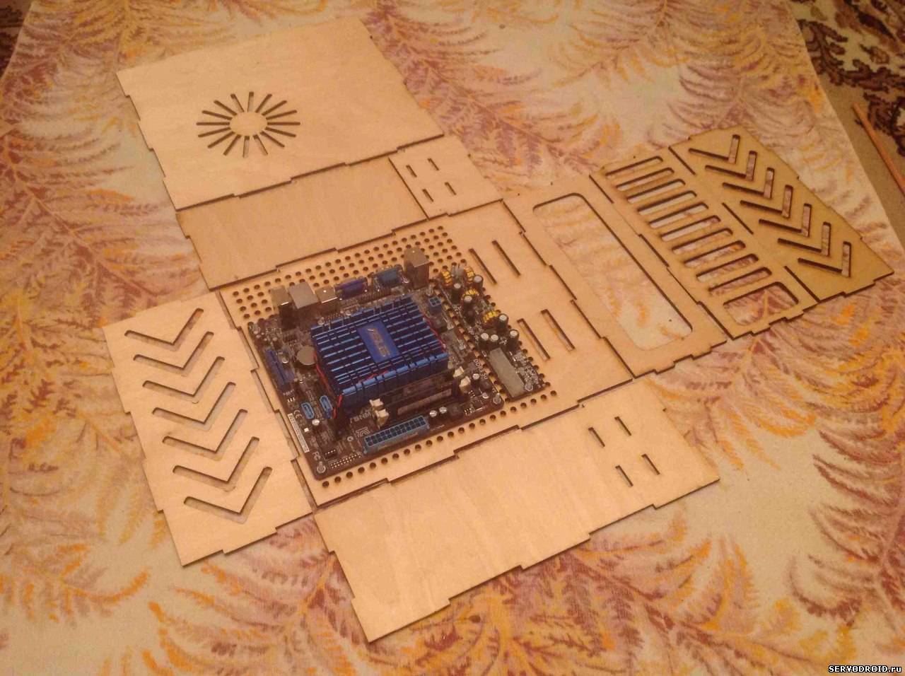

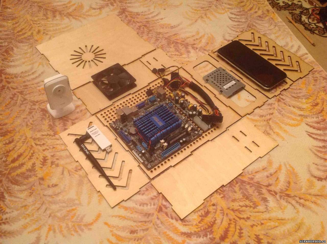

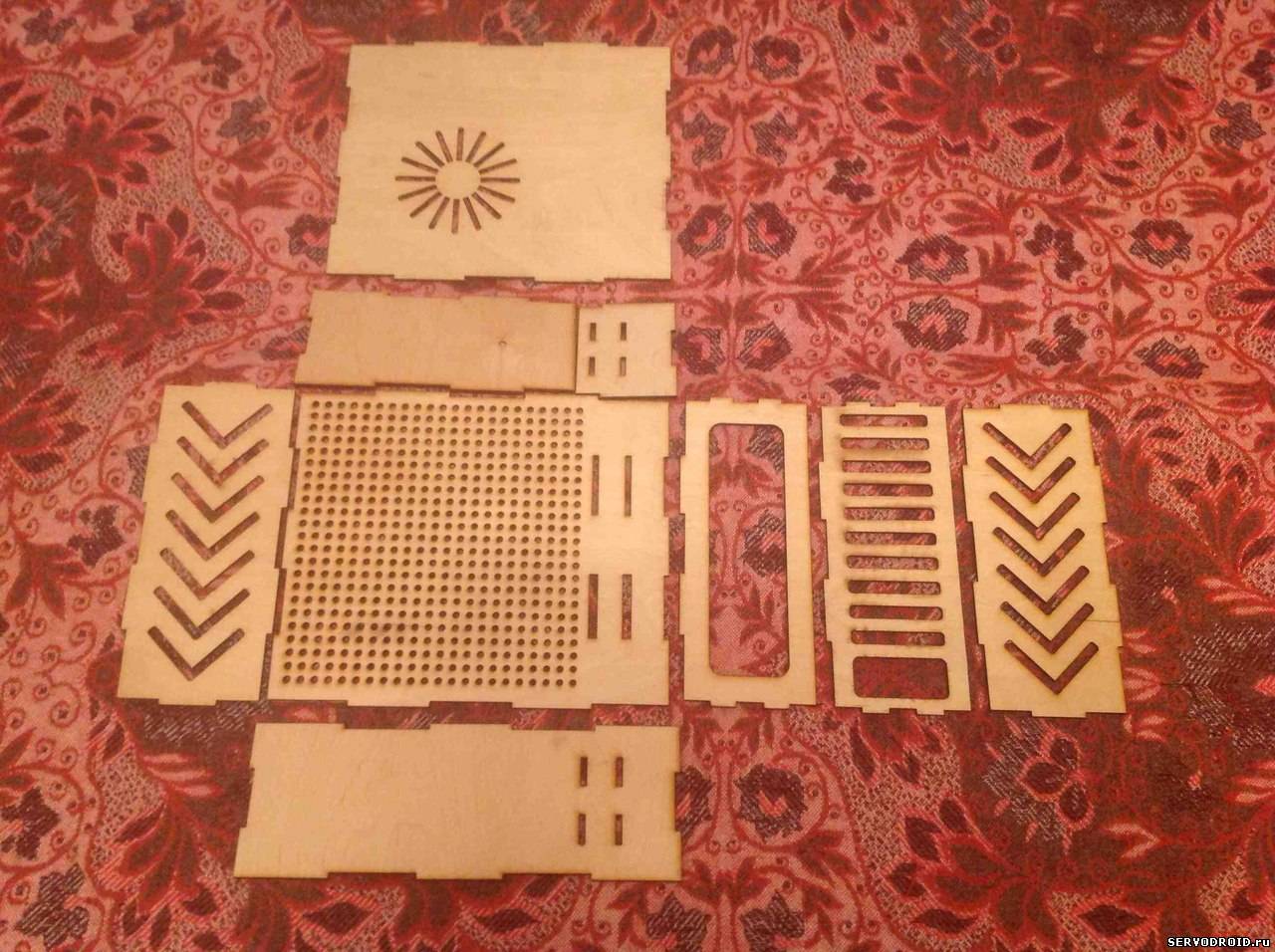

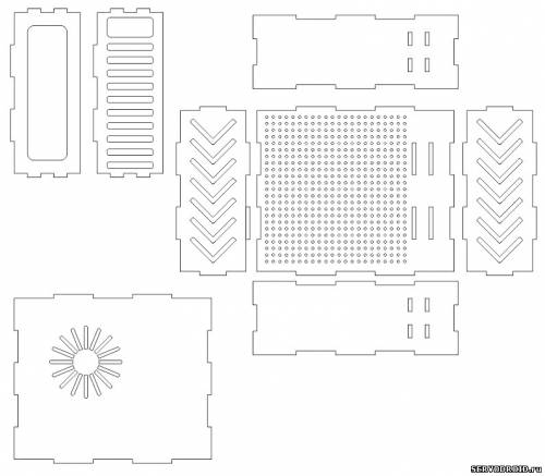

СПАСИБО пользователю RoboController за помощь в изготовлении коробочки и ее дизайна. В такие кратчайшие сроки, буквально за неделю, он помог набросать примерный дизайн и направить в нужном направлении. Теперь я знаю где можно в Мурманске заказать лазерную резку довольно не дорого, как по дереву, так и по металлу, пластику.

Комплектующие:
Для функционирования ПО отвечает операционная система Windows, и установленные аппаратные модули.
​ Плата с микропроцессором Arduino UNO
​ GPS-GPRS-GSM плата
​ Беспроводная bluetooth гарнитура
​ Мобильный 3G-модем

Отправлено 06.03.2014 - 12:197
Медиатека проекта:
Отправлено 06.03.2014 - 12:228
Медиатека проекта:
Отправлено 06.03.2014 - 12:229
Медиатека проекта:

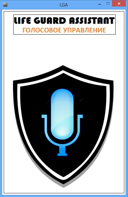

На фото ПО написанное на Java. Включается и начинает прослушивать и выполнять команды.
Время начинает поджимать, начинаю торопиться, и бегу впереди поезда... товарного. Лаги приходится корректировать уже на лету.
Микрофона нормального нет, блютусного тоже, приходится перебиваться с тем, что есть на руках.
