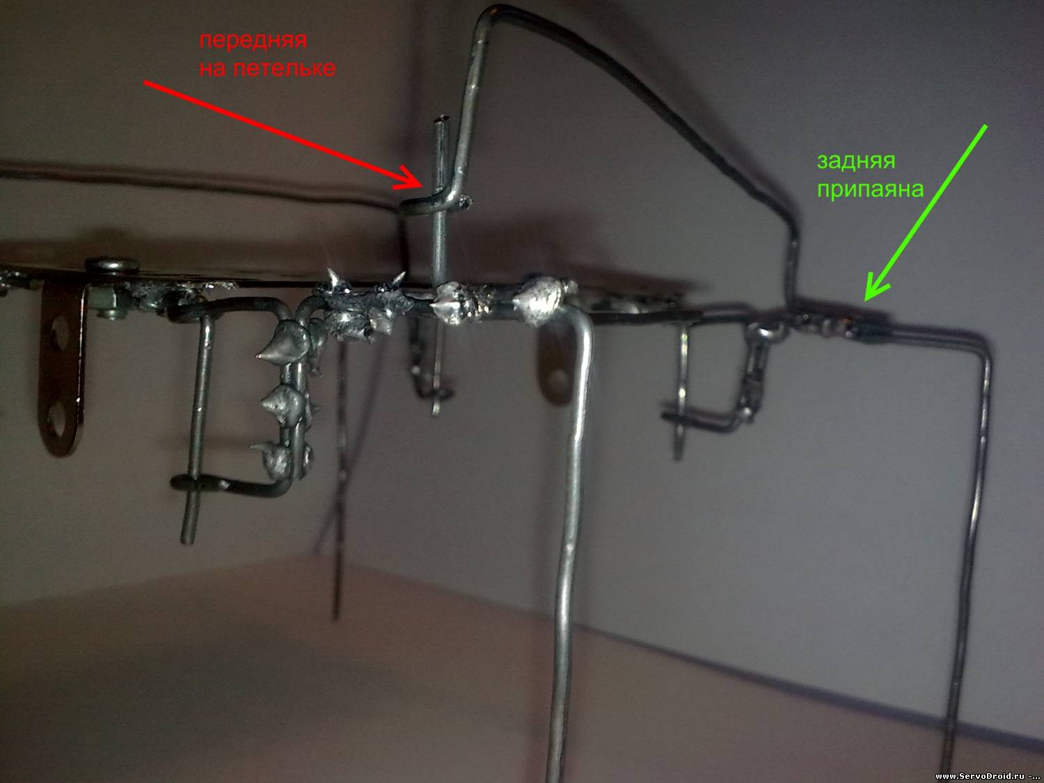

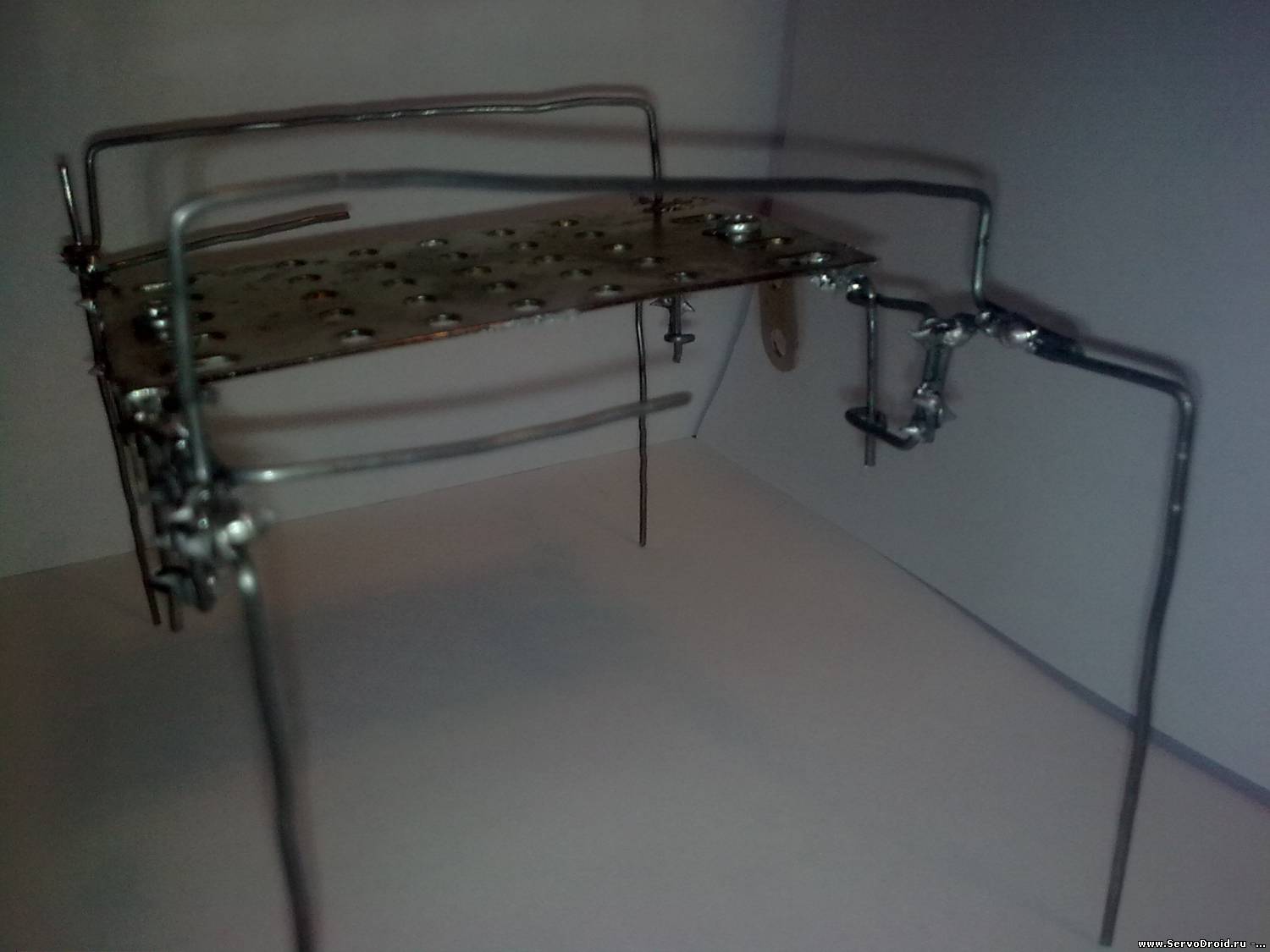

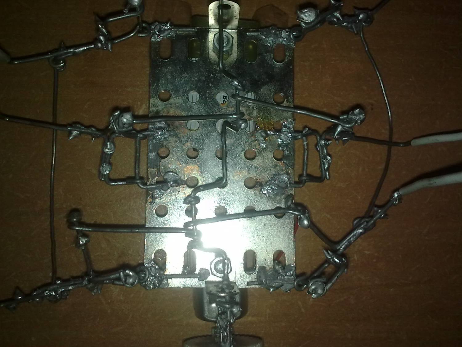

ну вот,

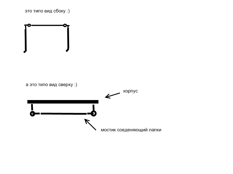

мостик соеденяющий переднюю и заднюю лапу у меня сделан вот так :
пробовал сделать соединение с задней лапкой-петелькой , двигается-но только назад ,а в перед никак
так он только и умеет как в перед ехать, а где перед у него, это там куда ползет biggrin
Добавлено (06.01.2011, 18:53)
Quote (Huntswarrior)
а у меня при соединении,когда двигаеш переднюю то она и задняя не двигаются вовсе

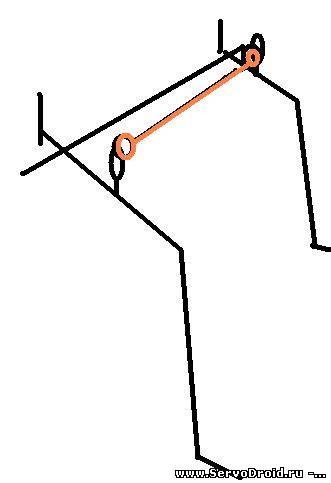

- потому что соединение не правильное вовсе. См на эту фотку:
Там соединительную часть не нужно припаивать с двух концов. Нужно на лапах сделать что-то типа колец. Т.е. она должна свободно двигаться...
Что-то типо этого(выд оранж) нужно сделать чтоб задняя и передняя части двигались вместе:

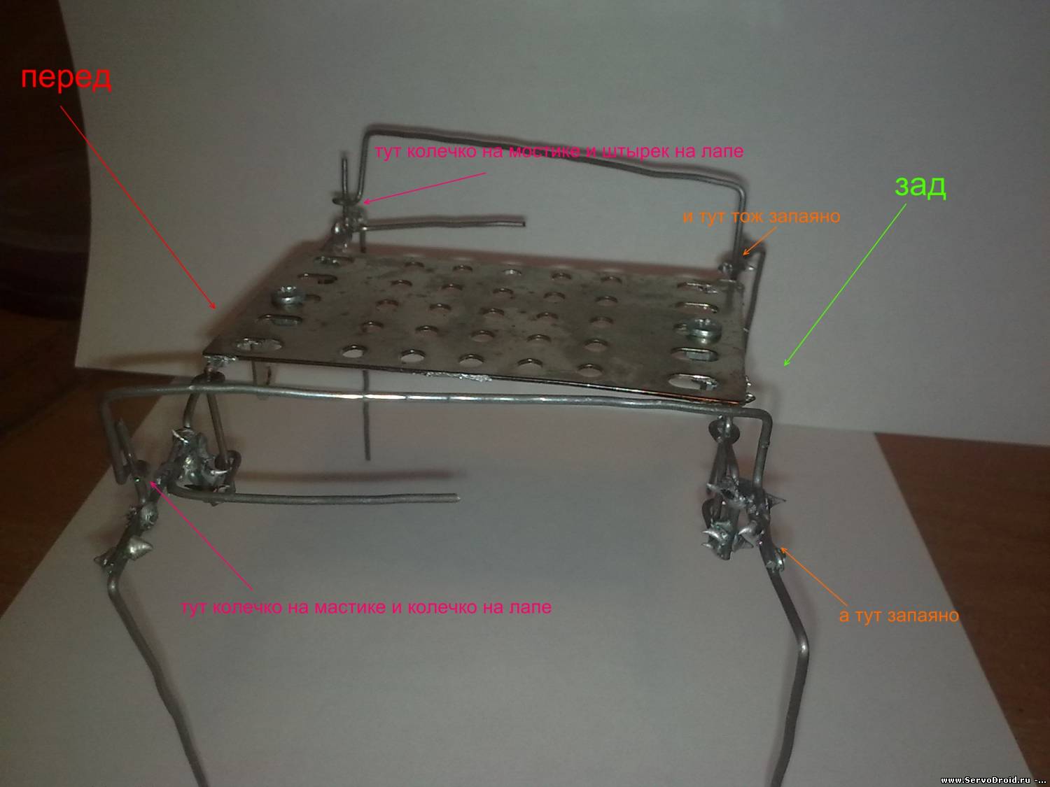

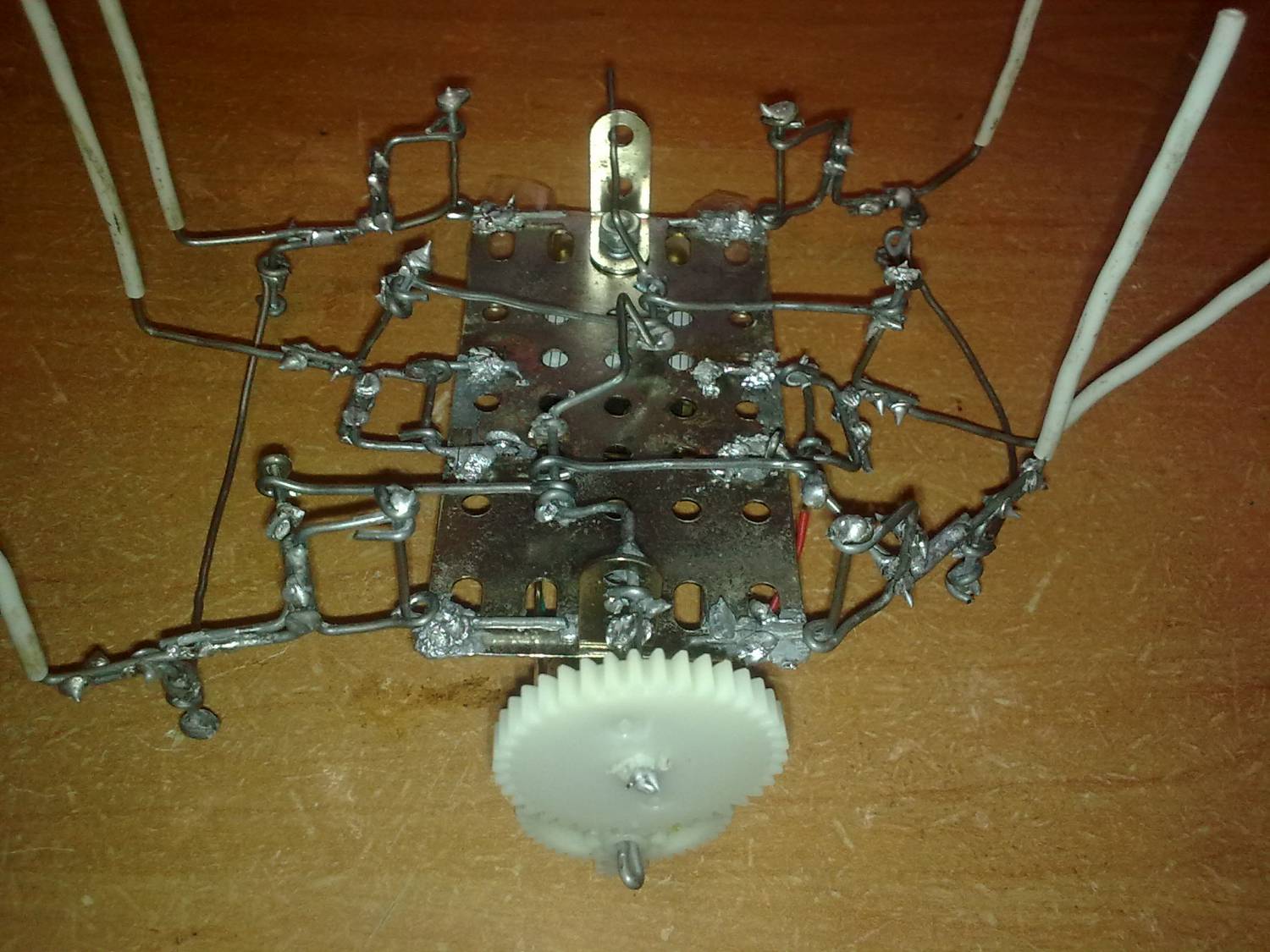

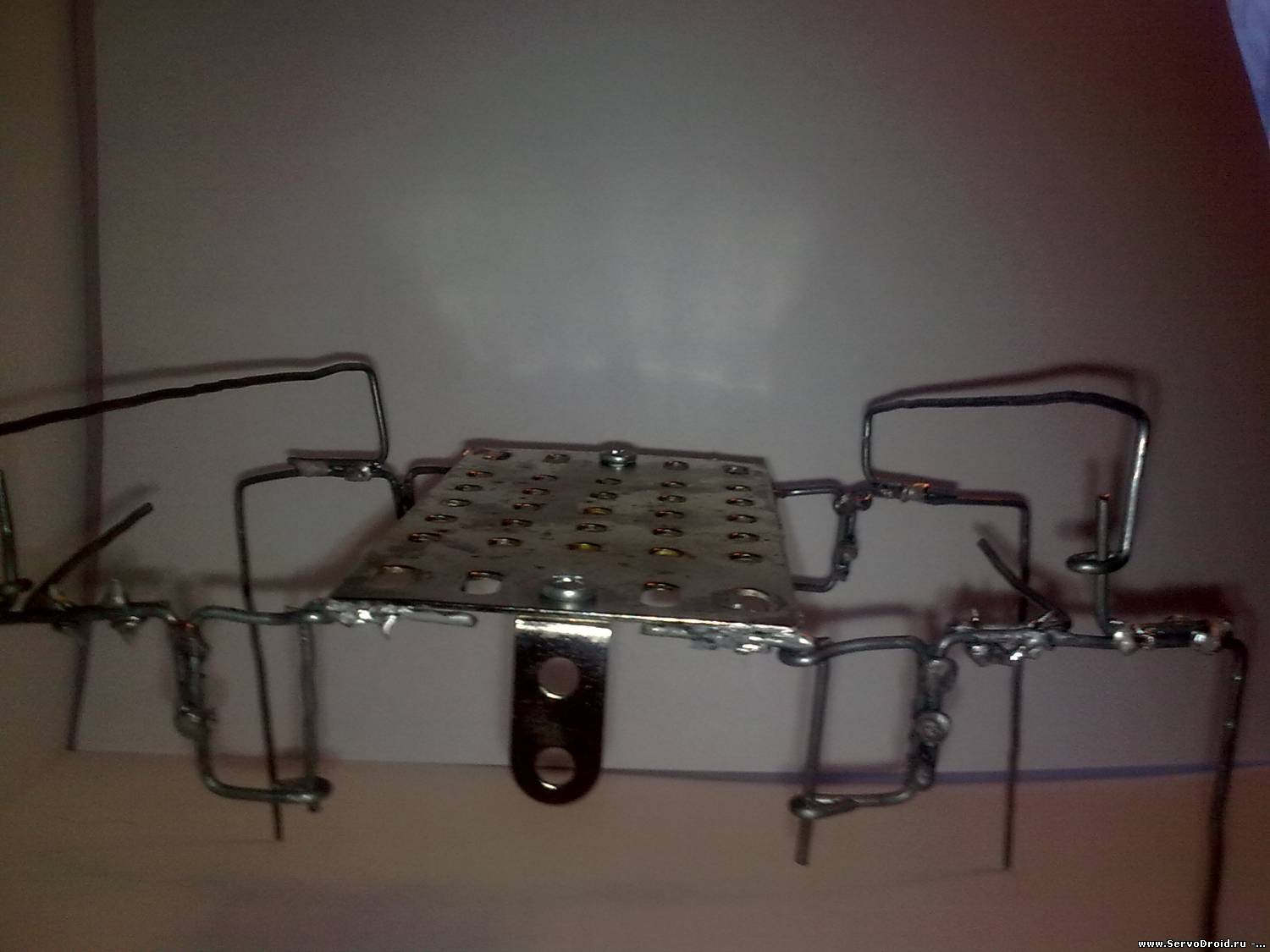

Отправлено 06.01.2011 - 20:3121
вот так должно быть типо?
Отправлено 06.01.2011 - 20:3822

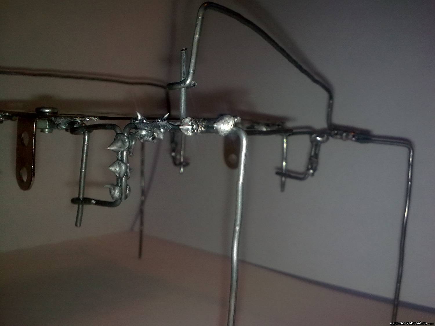

а если будут колечки только на мостике,а на лапках штырьки?
колечки со штырьками у мну почемуто назад двигаются,а вперед ни как:(
вот так лапы вообще не двигаются,а когда ставил везде (и на передних и задних) штырьки на лапах и колечки на мостиквх
двигалось только назад
Вот там где есть кольцо-оставь как есть, там где припаяно сделай такоежен крепление как с кольцом. По идее тогда он и туда и туда сможет бегать. wink

hands hands hands
получилось со штырьками на лапах и колечком на мостике!
S-T-A-L-K-E-R(А),спасибки!

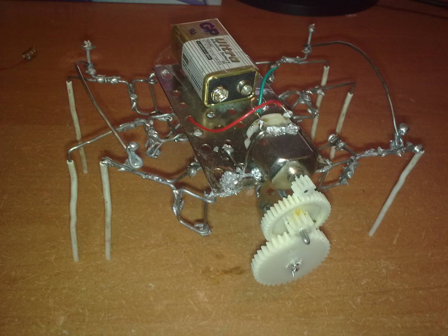

Отправлено 03.02.2011 - 22:3026

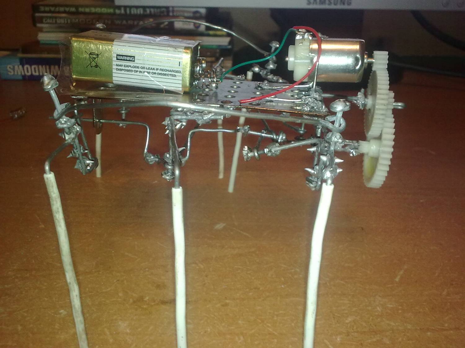

прогресс есть
я уже все собрал несколько дней назад
но,оно не ходит:(
в водухе ходит,двигает лапами как надо
но когда стоит на полу то не двигается(если брать мощную батарею,то он будет двигатся на месте,вращаясь вокруг оси:))
скрины по позже кину
Отправлено 03.02.2011 - 22:3727
вот фото
Ого, выглядит сложновато ) Молодец. А видео можешь снять ? happy
Отправлено 04.02.2011 - 05:1529
101 сообщений
Попоробуй поставь моторчик круглой формы, они чуть больше ну и как правело мощнее biggrin
9
Отправлено 04.02.2011 - 12:0430
Quote (Elektro)
невсегда.
