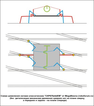

блин, так хочу собрать типо такого скрепыша, но не могу понять принцип как он двигается(( была бы схема... кто знает лёгкую схему движения ног?
я потом как соберу ,сделаю инструкцию сбора "шалтая"

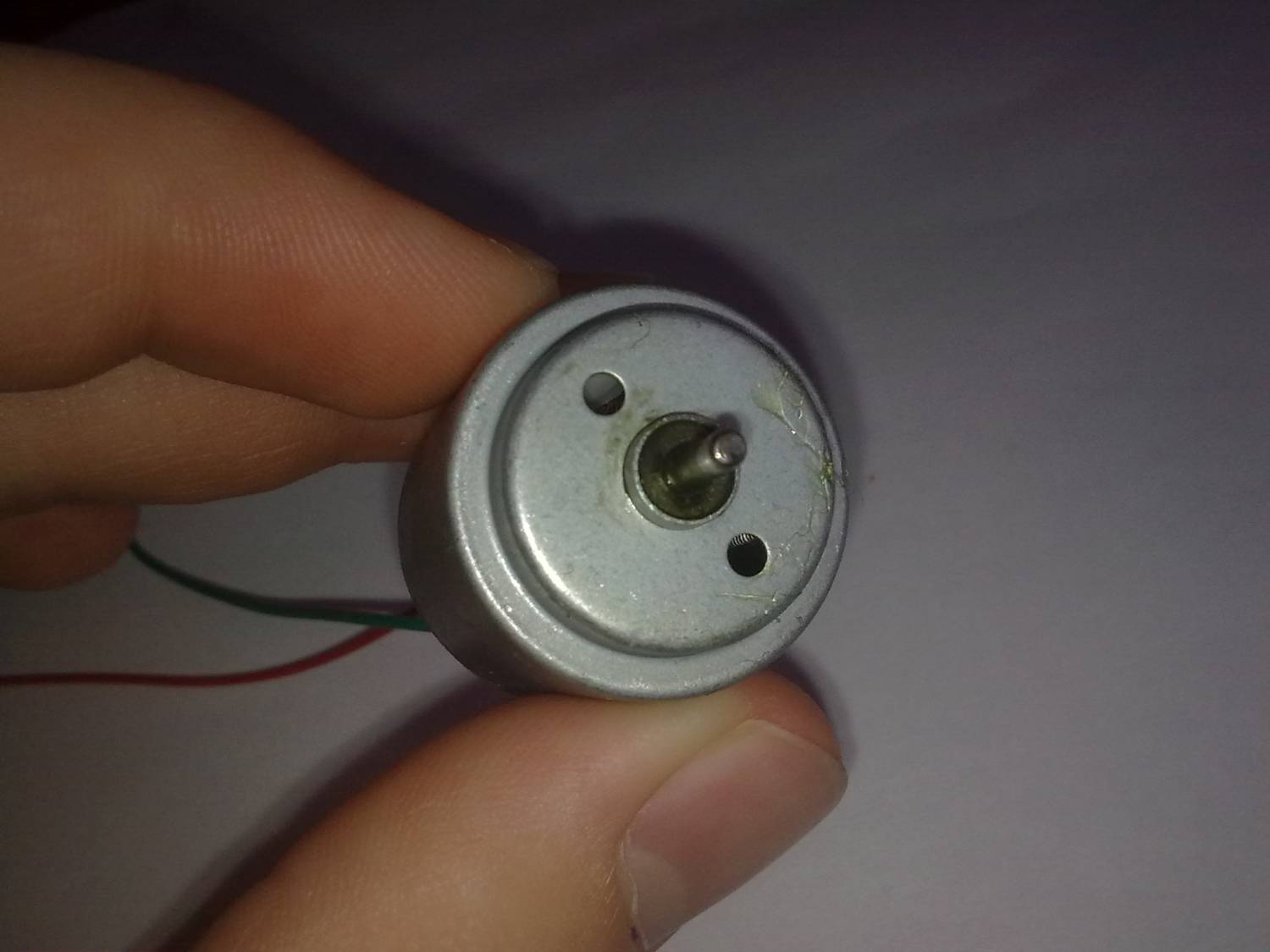

такой мотор подойдет?
Отправлено 04.02.2011 - 14:0935
Пойдёт. От таких машинок движки в самый раз:
http://t2.gstatic.com/images?....ZCoiIzK
Отправлено 04.02.2011 - 14:4336
вот этот мотор в самый раз! cool где ты его надыбал?))

я понемного врубаюсь как это всё устоенно happy я только одно не понел, лапы те которые посередине двигаются вверх и вниз??

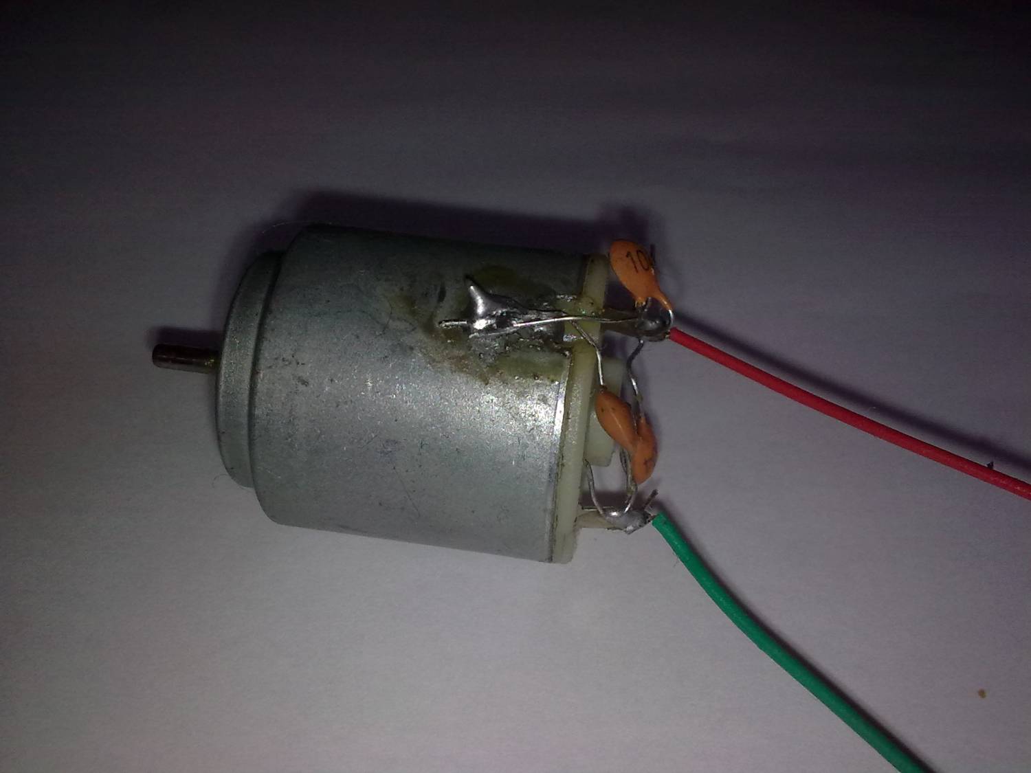

да,мотор был взят из подобной машинки
я пользуюсь обычным оловом,и паяльной кислотой
просто канифолью стальные скрепки не лудятся

а средние лапы двигаются вверх и вниз
