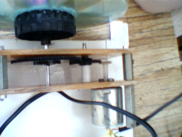

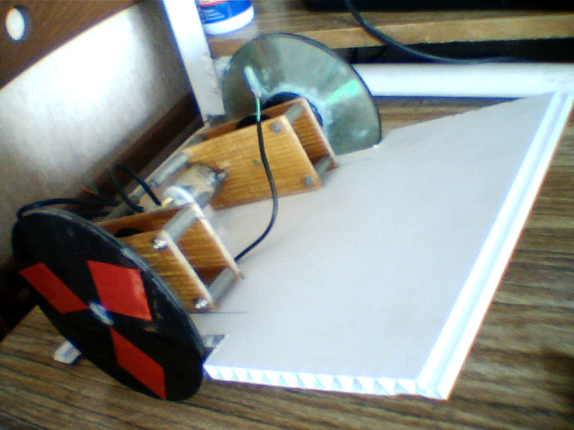

Я тут новенький, но в робототехнике второй год. Не знаю где тут тему создать, создал здесь. Вот моя основа для робота с редукторами (хочу сделать своего робота на мк). Скажите какие косяки и что еще надо для этой платформы. И еще как лучше расположить: чтобы редукторы были спереди или сзади. Что лучше поставить для третье опоры: колесо крутящееся в разные стороны или конденсатор( чтоб скользил по поверхности). Помогите какую электронику поставить. Хочу мк ATmega8, но пока программировать не умею, рад буду если кто подкинет готовые проги.

Зачем тебе колёса из дисков? Лучше взять обычные, из под каких ни будь игрушек. У них будит проходимость получше и вид покруче. cool Редуктора мне нрав happy Их лучше расположить спереди. Для третей опоры лучше взять колесо крутящееся, в разные стороны.
Отправлено 26.06.2011 - 14:593
У меня нет обычных колес которые бы подходили по размеру. sad А колесо крутящееся поставлю спс.
Отправлено 26.06.2011 - 22:134
Лучше шариковое колесо поставить, как третью точку опоры, вот такое например:
http://robotshop.su/e-store/catalog/209/853/
И поставить его сзади, редукторы по центру.
Самое тяжелое - назад, чтобы не перевесить платформу.
Мне такая конструкция нравится тем, что никогда на дыбы не встанет.

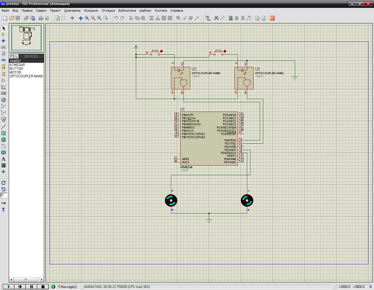

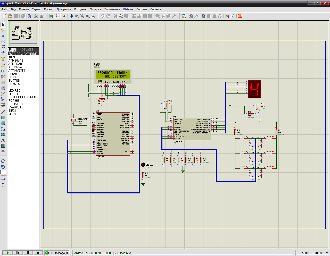

{{TNT}}, ты какие нибудь языки пограммирования знаешь? Для основных языков, таких как Asembler, С, Basic и д.р есть компиляторы (программы кот тебе "переведут" язык высокого уровня в язык более низкого уровня). Например програмировать МК можно на С. Если ты знаешь С, то написать программу для МК тебе не составит труда!
Всем советую и тебе тоже программый пакет Proteus. В нём можно моделировать простенькие конструкции и не боятся что-нить спалить wink
Скриншоты моих поделок в Proteus:
Шариковое колесо буду сам делать, т. к. живу в глуши до города 300 км. Я редукторы не смогу на центр перенести sad (клеил космофеном хрен отдерешь). Будет норм если их спереди расположить? (Если да ведь мне это проще-платформу развернул вот и все и отрывать редукторы не надо)
