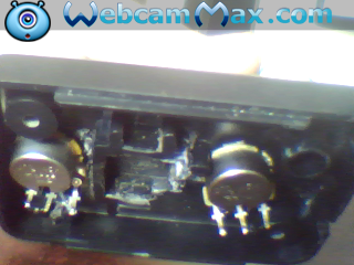

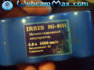

итак,всем привет,имею два сервопривода hitec hs-311-(переделанные под постоянное вращение) куча подстроечников,аккамулятор на 4Ю8 вольт 3000 ма,и сервотестер,идея такая сделать поворотное устройство для камеры!
Подключай к сервотестеру, дальше по инструкции. (включить питание, вращать ручку, в каком-то положении серва будет крутится в одну стороны, в другом в другую)
Да, возможно. Только сервы твои теперь будут как моторчики крутиться, т.е. ты лишь направление вращения можешь задать подстроечником и слегка скорость порегулить. Там же небось ОС то нет уже, раз на постоянное вращение переделаны.
S-T-A-L-K-E-R(А), я наверное не так объяснил я хочу управлять моторами влево вправо вниз вверх подстроечниками(тоесть надо чтобы от моторов заходило 4 провода и питание)!
Добавлено (24.11.2011, 21:19) --------------------------------------------- блин опять не так объяснил(что-то туплю) я хочу управлять моторами подстроечными резисторами(у меня целая куча их и мукрух чтук 6 есть ):)
- да нет, я то понял все. И говорю, что надо вернуть электронику на место, а тот резистор подстроечный, что внутри каждой сервы, вытащить наружу и его крутить. Так же точно и со второй сервой сделать. Повернул резитор в лево-серва начала поворачиваться в лево, повернул в право-и серва в право. Чтобы остановить серву нужно установить резистор в нейтральное положение(центральное)
Я понял, что Игорь хочет чтобы управление так работало: пока вращаешь переменный резистор серва поворачивается, прекратил вращать - она удерживает свое положение. Можно попробовать 2 мультивибратора собрать с регулировкой ширины импульса и порулить. У тебя среди микросхем есть что-нибудь типа: К176... К155... К555.... К1531...К1533...?
