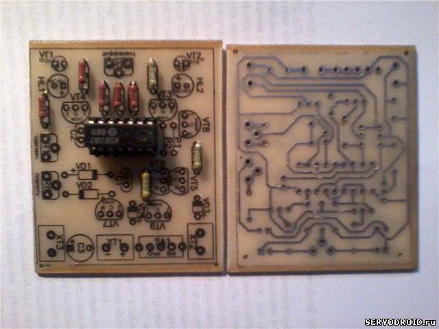

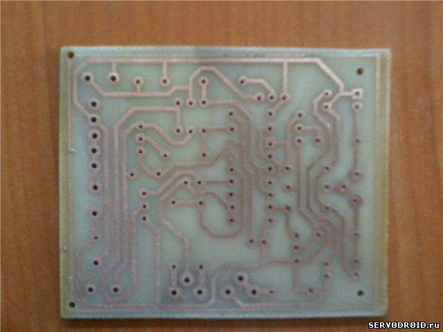

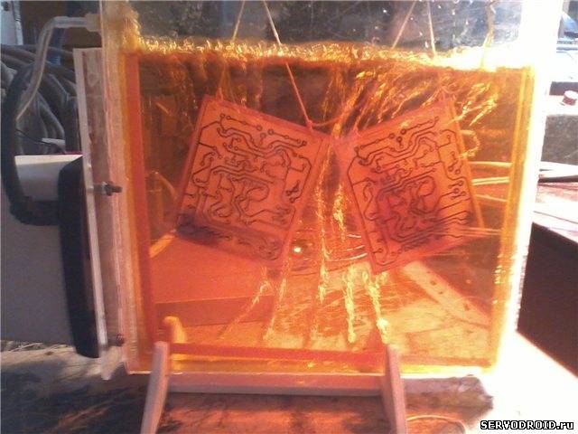

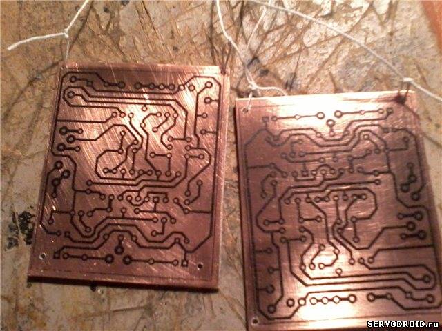

Вот вроде как получилось, правда не все фото.
Очень неплохо получилось, а говорили принтер шалит ))
Отправлено 26.04.2012 - 20:5727
189 сообщений
Спасибо за добрые слова, а принтер действительно смазывал, жаль не сфотографировал.

Сегодня спаяли, вот только не получилось запустить, ик излучатели есть, а вот приемники нет, пробовал некоторые, не пашет нормально, то один работает движок, то другой, то есть походу триггер срабатывает и все. Кстати схема на сайте одна, а вот печатка там другая.
Отправлено 28.04.2012 - 11:5729
189 сообщений
Работает идеально. Правда пока нет шасси.
