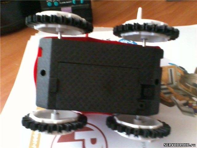

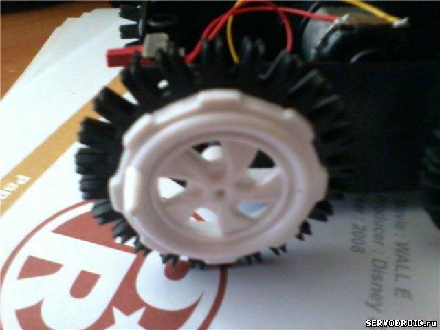

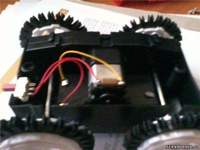

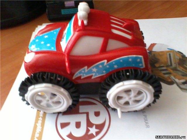

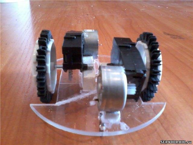

Вот сегодня приобрел
Отправлено 29.04.2012 - 19:3437
189 сообщений
Что хорошо, в этом шасси - редуктор вытаскивается вместе с движком и колесами, да и разделить можно, там получается два редуктора.
Да, на него мода давно наалась когда еще этот сайт только развивался и раньше

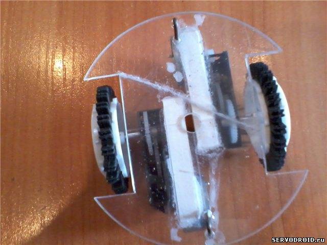

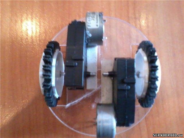

Вот шасси.
Отправлено 07.05.2012 - 00:0740
189 сообщений
Немного сломал конечно оргстекло , но все поправимо. Можно было конечно из текстолита, но хотелось красивее.
Отправлено 07.05.2012 - 00:1441
Круто)))
Отправлено 07.05.2012 - 00:1742
189 сообщений
Спасибо.
Неплохо ) Оргстекло оно такое, чуть переборщи и трескается. Так что лучше либо шайбы большие использовать при вкручивании болтов, или вообще обойтись без него, используя мягкий пластик. Хотя он тоже трескается.
Отправлено 07.05.2012 - 18:3244
189 сообщений
Лучше конечно текстолит взять 4мм или 5мм самое то, правда вся красота пропадает.
есть еще сд диски, но они трескаются (
