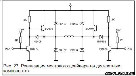

можно использовать транзисторы кт972а как драйвер двигателей,НО чтобы подключить их к АРДУИНО УНО???
и если да,то как?
а может лучше l293d???

И то и то можно. Параметры у них разные, ДД на КТ972 по мощнее получится, что лучше подойдёт под твою задачу решать тебе.
Схема на КТ972:

Отправлено 06.12.2011 - 22:444
Схемы должно быть достаточно.

Картинка, нарисованная в пеинте не поможет тебе научиться понимать схемы, чему ты как бы "учишься".
Обозначения резистора, диода и катушки (там это обмотка двигателя), знакомы же из школы, а вот обозначение транзистора можно в инете найти.

игорь, ты лучше учись правильные схемы понимать, полезнее чем рисование в пеинте, ты же робототехник!
Обозначение резистора и катушки, а также где проводники соединяются, а где нет в школе проходили. Обозначение диода и транзистора нагуглить не сложно.

Тебе основы в школе объяснили, неизвестными тебе должны быть только диод и транзистор.
Где какая нога на схеме:
