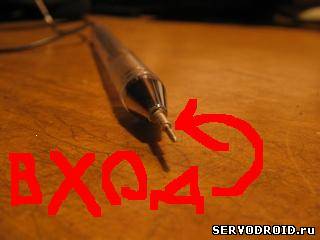

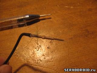

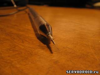

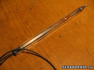

Читая журнал"радио", нашёл такую схему:
решил сделать wink вот что получилось:
лампочки я использовал запасные от китайской гирлянды,
диоды IN4007,
какую-то валяющеюся под ногами ручку.
------------------что ОНО делает?!-----------------------
1.Если мы тыкаем"входом" в + ,а"общим"в-,то светится красный .
2.Если мы тыкаем"входом" в - ,а"общим"в+,то светится синий(зелёный)
3.Если мы тыкаем в переменное напр.,то светятся обе лампочки (не проверял)
извините за фотки,не получается"Загрузить фотографию"-ГЛЮЧИТ angry >( angry .Сделал только что.
dry наверно выложу такую хрень со светодиодами.
0012734.jpg (39.9 Kb) · 0565662.jpg (39.9 Kb) · 5061283.jpg (43.1 Kb) · 4886201.jpg (30.8 Kb) · 8927902.jpg (43.8 Kb)
На фотке-моя мобила...

Отправлено 04.01.2012 - 19:4811
20 сообщений
в ручке я сделал так:
