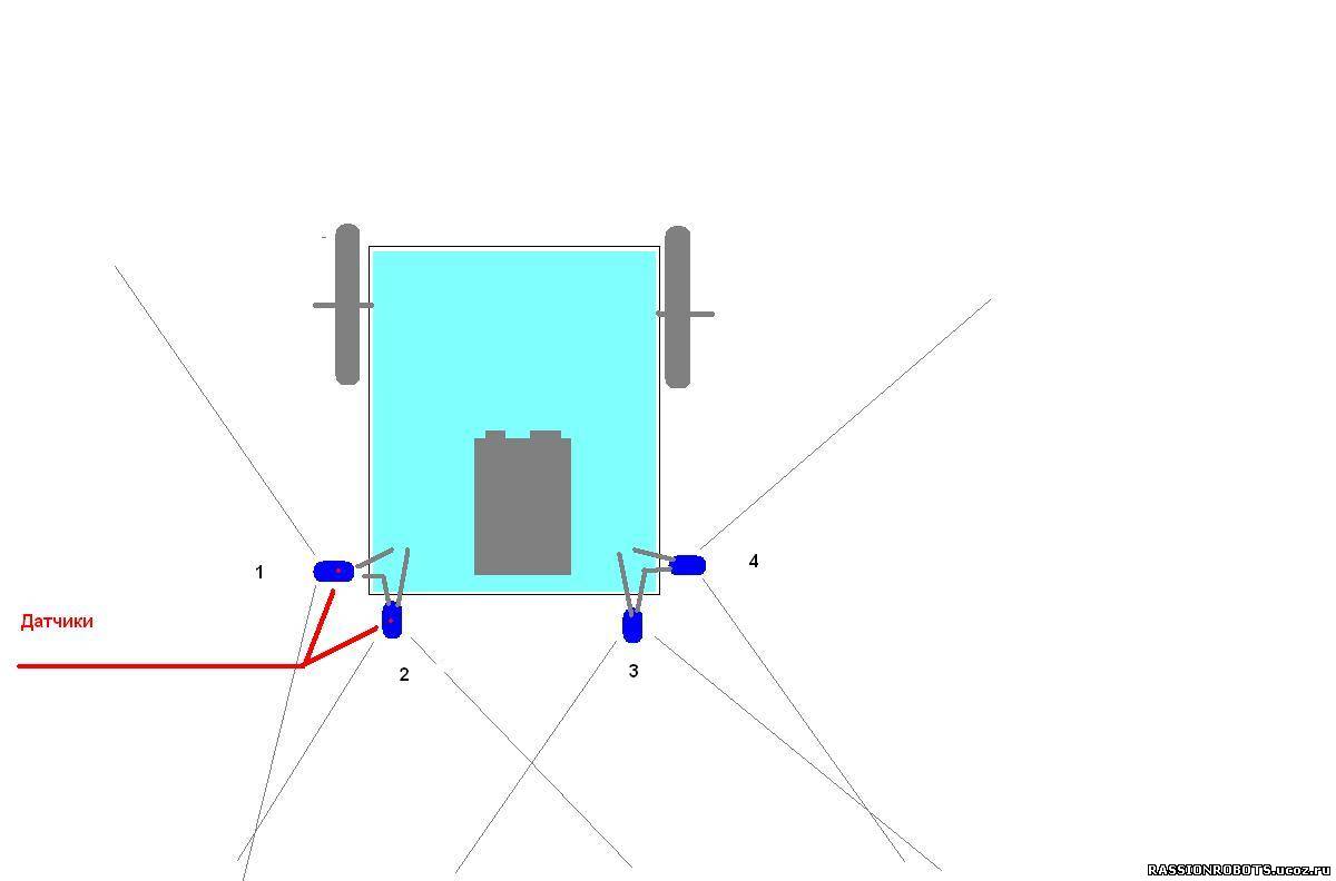

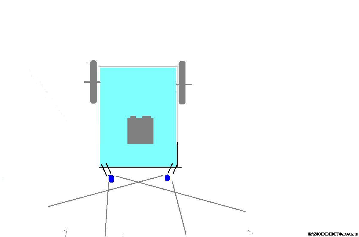

-- кстате по датчикам, во-первых: датчики должны смотреть так: правый смотрит на лево, левый, в свою очередь, на право. Получается, например, когда левый датчик смотрит на право, и если есть свет, с правой стороны, то он включит мотор и робот повернет на источник света. Тоже самое с правым датчиком. Датчиков можно устанавить больше одного на один мотор(подсоединять также как и первый).
Вот на картинке пример нескольких датчиков:
