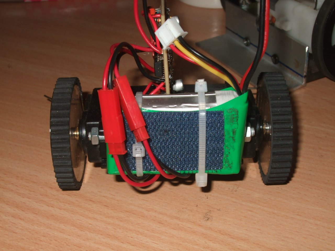

Конструкция.
Как сенсоры можно использовать любые кнопки которые легко нажимаются или „усики-контакты” какие сделал Я. Всё понятно по фотке.
Моторы желательно брать с редукторами или делать привод колес через пассики. Остальное надеюсь придумаитье сами.
Видео: http://www.youtube.com/watch?v=gcbKjQqBads&eurl=http%3A%2F%2Fdatagor%
Удачи вам!
