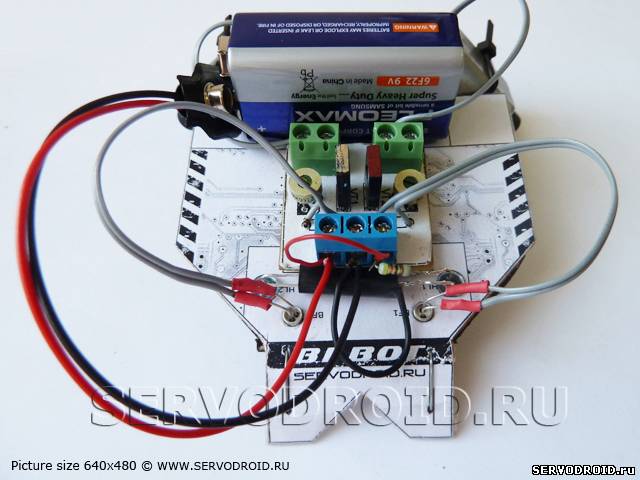

 На фото.1 показан робот Бибот-1, вид спереди. На фото.2 показан робот Бибот-1, вид под углом.

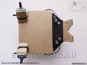

КОНСТРУКЦИЯ. Робот выполнен по гибридной модульной технологии. Корпус выполнен из бумаги (картона) на распечатанном шаблоне. Модуль с радиокомпонентами из стеклотекстолита закреплён на корпусе. Дополнительные компоненты также смонтированы непосредственно на корпусе. Для усиления конструкции в наиболее нагруженных частях установлены рёбра жёсткости.
МОТОРЫ. Оба мотора расположены под углом относительно поверхности печатной платы. Моторы крепятся на усиленной ребрами жёсткости поверхности крыльев. В конструкции робота осуществляется прямая передача момента вращения с вала мотора на поверхность передвижения.  Для увеличения коэффициента с поверхностью на валы моторов надеты протекторы (резиновые ролики).
ИСТОЧНИК ПИТАНИЯ. Источник питания батарея типоразмера 6F22 напряжением 9 вольт. Батарея расположена вертикально рядом с моторами и закреплена двусторонним скотчем. Простой и лёгкий доступ позволяет осуществить быструю замену.
ВЫКЛЮЧАТЕЛЬ ПИТАНИЯ. В качестве выключателя питания используется клипса-разъём, которую поворачивают для включения или выключения относительно одной из клемм батарейки. Такое решение продиктовано использованием как можно меньшего количества дополнительных компонентов и соответственно меньшего кол-ва соединений (проводов) в схеме.
РЕГУЛИРОВКИ СКОРОСТИ И ЧУВСТВИТЕЛЬНОСТИ К СВЕТУ. В схеме предусмотрено независимая установка скорости вращения моторов и чувствительности к свету. Для этого на печатной плате размещены два подстроечных резистора. Вращая их можно выставить скорость передвижения по трассе или чувствительность при движении за источником света. Пр настройки необходимо помнить, что усиление чувствительности к свету приведёт к увеличению скорости и наоборот.

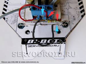

Выполните монтаж радиокомпонентов с помощью таблицы 1. Резисторы R3,R4 паять не нужно! К отверстиям позиций резисторов R3,R4 через монтажные проводки (длиной до 10см) паяйте фототранзисторы VT3,VT4. Позиции резисторов R3,R4 помечены буквами "к" и "э" для правильной установки выводов коллектора и эмиттера фототранзисторов (фото.4). Двойной провод для подключения фототранзисторов можно взять от любого компьютерного соединительного шлейфа.
Соедините монтажным проводом крайние секции трёхсекционного клеммника XT1, это входы in1 и in2 (фото.5, красный провод).
