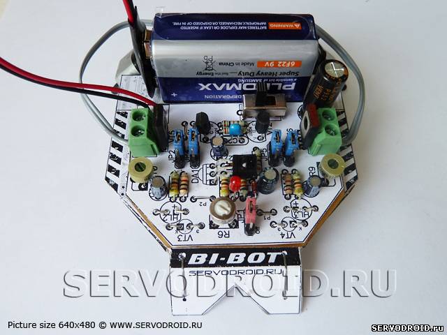

 На фото.1 показан робот Бибот-2, вид спереди. На фото.2 робот вид под углом.

Электрическая схема робота представлена на рис.1. Электрическая схема содержит два параллельных электронных регулятора на транзисторах VT5,VT6 и фотоприёмник со схемой питания и коммутации, подсветку трассы на ик-светодиодах. Работа такого регулятора подробно описана в статье Бибот-1 раздел3 принцип работы (ссылка).
Базовые выводы транзисторов VT5,VT6 через простой переключатель выполненый на джамперах JP4,JP5, подключены к коллекторам фототранзисторов. Таким образом переключение джамперов изменяет порядок коммутации фототранзисторов. Например в исходном по схеме положении фототранзистор VT3 подключен через джампер JP4 к транзистору VT6, а фототранзистор VT4 подключен через джампер JP5 к транзистору VT5. Такая позиция (замкнуты выводы 1 и 2 джамперов) соответствует режиму "движение за светом". Изменение положения перемычек джамперов JP4,JP5 (замыкание 2 и 3) приведёт к переключению базовых выводов транзисторов VT5,VT6 и соответственно изменению режима работы на "бег по трассе".
В новом варианте схемы (рис.1) для каждого ик-светодиода введены токоограничительные резисторы R1,R2. Эти резисторы выравнивают яркость свечения светодиодов HL2,HL3, и не допускают падения яркости свечения при взаимном влиянии параллельно включенных светодиодов. Последовательно ик-светодиодам HL2,HL3 подключен подстроечный резистор R6, с помощью которого можно изменять ток через светодиоды и следовательно менять их яркость свечения. С помощью джампера JP1 можно прерывать ток через светодиоды HL2,HL3 одновременно, то есть включать-выключать их. Выключение ик-светодиодов необходимо при работе в режиме от ПДУ, чтобы не расходовать энергию батареи.
Приём ик-сигналов от пульта управления организован на резонансном фотомодуле DA1 (TSOP1836). Питание фотомодуля DA1 осуществляется через стабилизатор выполненный на резисторе R4 и стабилитроне VD1. Резистор R4 ограничивает ток стабилитрона и ток нагрузки на выходе стабилизатора. Стабилитрон рассчитан на напряжение 5,1 вольт при напряжении большем указанного через него начинает протекать ток удерживая таким образом потенциал 5,1 вольт на выводах. На катоде стабилитрона VD1 выделяется положительное напряжение +5 вольт, которое поступает на вывод 3 фотомодуля.
Положительное напряжение +5 вольт также поступает через резистор R5 на конденсатор (плюсовую обкладку) C3 и быстро заряжает его до +5 вольт. Положительная обкладка конденсатора C3 соединена с затвором полевого транзистора VT1. Поэтому при достижении потенциала приблизительно от 0,8 вольт на положительной обкладке конденсатора C3 начнёт протекать ток через канал полевого транзистора VT1 в следствии его открытия. С увеличение потенциала до 3 вольт на затворе полевого транзистора произойдёт лавинообразное падение сопротивления канала. Потенциал стока станет равным нулю и база транзистора VT2 окажется подключенной через резистор R8 к минусу источника питания. Транзистор VT2 откроется в следствии инжекции электронов в базовом выводе и через переход эмиттер-коллектор потечёт ток. На коллекторе транзистора VT2 появится положительный потенциал, который будет приложен к верхнему по схеме выводу подстроечного резистора R9. Иначе говоря подстроечный резситор R9 окажется включенным в режиме регулятора тока. На среднем выводе подстроечного резистора R9 вращением подвижного контакта можно будет установить рабочую точку (потенциал) для фототранзистора VT4.
Во время поступления ик-сигнала от пульта ДУ, на выходе 1 фотоприёмника DA1 формируются последовательности из отрицательных импульсов. Эти импульсы поступают через токоограничительный резистор R3 на светодиод HL1, который вспыхивает в такт с поступающими импульсами. Светодиод HL1 предназначен для визуальной сигнализации приходящих импульсов, то есть подтверждения приёма ик-сигнала. Одновременно последовательность отрицательных импульсов с выхода 1 фотомодуля DA1 пройдёт через катод диода VD2 и поступит на положительную обкладку конденсатора C3. Конденсатор начнёт быстро разряжаться приходящими отрицательными импульсами до тех пор пока на его обкладке не окажется нулевой потенциал. Этот потенциал будет удерживаться через открытый катод диода VD2 и транзистор расположенный в корпусе фотоприёмника DA1. Отрицательный потенциал на положительной обкладке конденсатора C3 вызовет запирание полевого транзистора VT1. Канал плевого транзистора увеличит сопротивление до максимального и на его сток через резистор R7 поступит положительный потенциал. Этот потенциал через резистор R8 поступит на базу транзистора VT2 и закроет его. Ток через переход эмиттер-коллектор транзистора VT2 упадёт до нуля и потенциал на его коллекторе упадёт до нуля. На среднем выводе подстроечного резистора R9 окажется отрицательный потенциал, который вызовет закрытие коммутируемого в данный момент (например VT5) транзистора и следовательно обесточивание обмотки мотора M1. Вал мотора M1 остановиться робот начнёт поворачивать в сторону.
Если ик-сигнал от пульта ДУ прекратиться, то импульсная последовательность на выходе 1 фотоприёмника смениться положительным потенциалом. Это вызовет запирание диода VD2, так как положительный потенциал поступает на катод диода. Через резистор R5 конденсатор C3 быстро зарядится до напряжения +5 вольт и последовательно откроются транзисторы VT1,VT2. Схема вернётся в исходное состояние, будут работать оба мотора, робот поедет вперёд.
Чтобы фототранзисторы VT3,VT4 не влияли при работе в режиме дистанционного управления их шунтируют параллельным подключением резисторов сопротивлением 1 кОм. Подключение выполняют с помощью джамперов JP2,JP3.

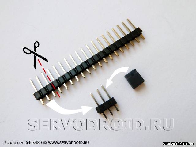

Выполните монтаж радиокомпонентов с помощью таблицы 1. Джамперы изготавливают из штыревых линеек и замыкающих пластиковых контактов (фото.11). Фотоприёмник TSOP1836 установите на среднюю длину выводов, которые затем загните под прямым углом так, чтобы фотоприёмник был ориентирован вверх (фото.12). На плату необходимо установить и запаять перемычки на позициях P1,P2,P3,P4. Их удобно брать от отрезанных выводов резисторов или других деталей, или использовать одножильный тонкий провод.
