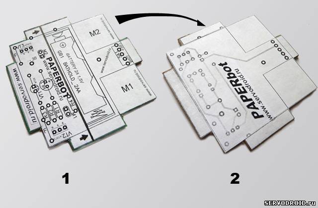

Шаг.1.Изготовление монтажной платы.
На фото.5. Скачайте размещённый в конце страницы, в архиве. В архиве два шаблона для верхней стороны (montag)  и нижней стороны (bottom). Шаблон выполнен в точных натуральных размерах. Распечатайте шаблон на листе офисной бумаги формата А4. Вырезайте шаблоны для верхней (1) и нижней (2) сторон по толстым контурным линиям. На верхнем шаблоне указаны посадочные места радиокомпонентов (монтажный чертёж). На нижнем шаблоне серыми линиями показаны электрические соединения между радиокомпонентами.
На фото.6. Подготовьте плотный, но тонкий гофрокартон. Обратите внимание на то, как выглядит гофрокартон в разрезе (фото.6). Изготовьте из тонкого и плотного гофрокартона основу под монтажную плату. Для этого просто переведите контуры с любого из шаблонов на гофрокартон и вырезайте по контуру ножницами. В результате должна получиться форма(2) как на фото.6.
На фото.7. Наклейте на полученную форму из картона с одной стороны верхнюю(1) часть чертежа монтажной платы. А с другой стороны  наклеивайте чертёж нижней(2) части монтажной платы.

фото качественные на форум, для подробного поиска косяка

Есть ли возможность выложить ссылку на фото вашего робота со стороны пайки и рад. компонентов в хорошем качестве ?
34 AndyWorld • 23:30, 17.02.2014
Чуть позже. Картонное Шасси выбросил. Завтра новое изготовлю. И картон наверное возьму не гофрированный.
