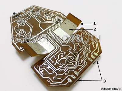

2.Изготовление силового крыла.
Моторы крепятся на два силовых крыла. Эти крылья получаются путём вырезания по боковым линиям из печатной платы на позиции для мотора. Резать плату из стеклотекстолит нужно осторожно и очень медленно, чтобы не испортить токоведущие дорожки проходящие рядом. На фото.5 показаны силовые крылья(1) выполненные указанным методом.
После проведения боковых пропилов или срезов на линии предполагаемого сгиба выполните слом с помощью монтажных плоскогубцев. Чтобы упростить эту задачу можно по будущей линии сгиба простучать кернером, то есть сделать маленькую канавку. Можно сделать канавку на линии будущего сгиба с помощью шила. Залудите припоем область (2) показанную на фото.5.
Короткими линиями показаны площадки (3) токоведущих дорожек для установки микропереключателей. По три площадки для каждого микропереключателя. Эти площадки должны быть предварительно залужены. Далее будет показано как это сделать правильно.
