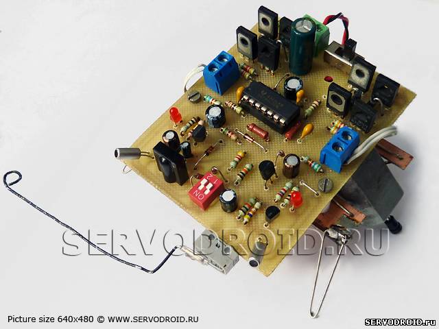

На фото.1 показано как робот будет выглядеть после сборки. Фазбот способен передвигаться двумя способами: непрерывное движение и с рысканьем как насекомое. Первый тип передвижения происходит без вашего участия. Для того чтобы робот двигался по второму типу вам необходимо перейти в режим управления ПДУ и непрерывно удерживать любую кнопку на пульте. Тогда импульсы с генератора будут поступать непосредственно на драйверы моторов вызывая их поочерёдное включение и выключение.
Фото.1 нажимайте фото для увеличения.

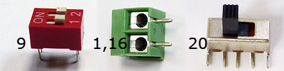

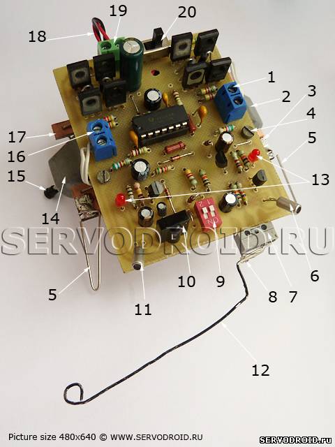

Переключение режимов выполняют с помощью микроблокового двухсекционного переключателя размещённого в передней части печатной платы. Светодиоды расположенные на печатной плате играют роль сигнальных индикаторов обратной связи для отслеживания моментов управления роботом. Питание схемы робота осуществляется от трёх батареек типоразмера "AAA" ("мизинчиковые") или аккумуляторов аналогичного размера суммарным напряжением 4,5 вольта.  Включение-выключение робота осуществляется с помощью выключателя размещённого на печатной плате сзади.
Фото.3.нажимайте для просмотра в полном размере
1. Клемник винтовой двухсекционный. Разъём для подключения мотора M2.
2. Мотор M2 (QX-FF-130-14230).
3. Силовая рама (стеклотекстолит).
4.Винт для фиксации силовой рамы. Фиксирует соединение силовой рамы (с моторами) с основной печатной платой.
5. Передняя правая и левая опора из металлической скрепки.
6. Фототранзистор ФТ2К (позиция VT4).
7. Микропереключатель с металлической полоской.
8. Термоусадочная трубка.
9.Блоковый двухсекционный микровыключатель. Переключатель режимов.
10. Резонансный фотоприёмник TSOP1736.
11.
Фототранзистор ФТ2К (позиция VT5).
12.Тактильный ус. Изготовлен из скрепки. Обнаружение объектов при столкновении.
13.Светодиоды красного цвета свечения диаметром корпуса 3мм.
14.Мотор M1 (QX-FF-130-14230).
15.Резиновый протектор на валу мотора для увеличения сцепления с поверхностью.
16.Клемник винтовой двухсекционный. Разъём для подключения мотора M12.
17.Силовая рама.
18.Провод "питание 4,5В" от футляра для батареек.
19.Клемник винтовой двухсекционный. Подключение источника питания.
20.Микропереключатель трёхвыводной. Выключатель питания.
На фото.4 показаны некоторые компоненты из списков компонентов конструкции робота. Все обозначенные номера смотрите по списку выше.

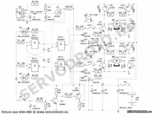

Принципиальная схема робота показана на рис.1.  Инфракрасный сигнал принимается и выделяется резонансным фотомодулем DA1 работающем на частоте 36кГц. На элементах DD1.1,DD1.2 выполнен низкочатотный генератор с визуальным контролем импульсов на светодиодах HL1,HL2. Для управления моторами M1,M2 использованы мощные составные транзисторы VT6-VT13 включенные по схеме парафазного усилителя. Реакцию на тактильное прикосновение определяют транзисторы VT2,VT3 работающие в режиме электронных ключей управляемых слабыми токами. Источник питания набор из трёх гальванических элементов типоразмера "AA” или "AAA” общим напряжением 4,5 вольта.
Рис.1.Нажимайте фото для увеличения.

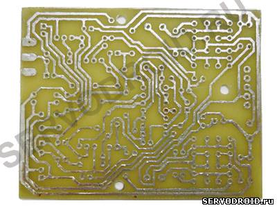

Печатная плата изготовлена из односторонне фольгированного листа стеклотекстолита толщиной 1-1,5мм. Размеры печатной платы 80х63мм. Ссылка на архив с чертежами и разводкой под ЛУТ размещена в конце статьи. Список радиокомпонентов приведён в таблице.1.

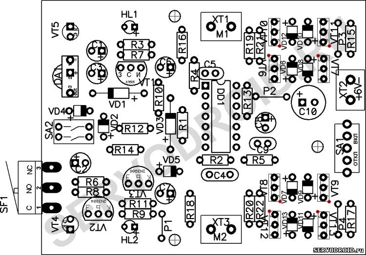

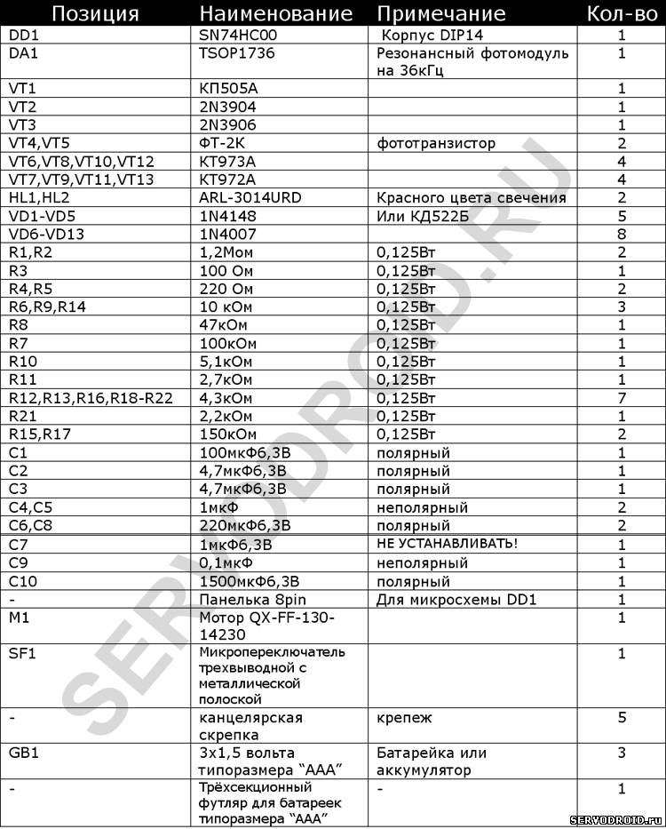

Монтаж радиокомпонентов выполняется по приведённому чертежу на рис.2. Все резисторы отечественные или импортного производства мощностью 0,125Вт. Номиналы резисторов и конденсаторов должны соответствовать указанным на схеме. Конденсатор C7 на печатную плату не устанавливать!
Футляр для батареек типоразмера "AAA". При отсутствии разъёмов XT1,XT2,XT3 можно не устанавливать. В этом случае выводы от моторов M1,M2 и выводы от источника питания запаивают непосредственно в отверстия для разъёмов.
 Таблица.1.Список радиокомпонентов.Нажимайте для просмотра в полном размере.

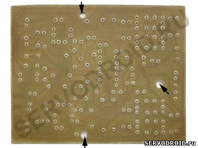

Печатная плата (фото.5) выполняет функцию корпуса и основания для монтажа радиокомпонентов.  Термоклише из архива, распечатайте на глянцевой бумаге. Изготовьте печатную плату по методу ЛУТ (лазерно-утюжный). После изготовления печатной платы выполните лужение токоведущих дорожек. На печатной плате необходимо просверлить отверстия  диаметром не менее 3мм. Отверстия будут необходимы для установки и крепежа силовой рамы (фото.6).
Фото.5.
Фото.6.
  Распечатайте сборочный (монтажный) чертёж (рис.2). Вырезайте его по контуру и наклейте используя сухой клеевой карандаш  на поверхность изготовленной печатной платы, со стороны установки радиокомпонентов. Это необходимо для того, чтобы легче было ориентироваться при установке радиокомпонентов на позиции. В авторском варианте такая работа не проводилась.

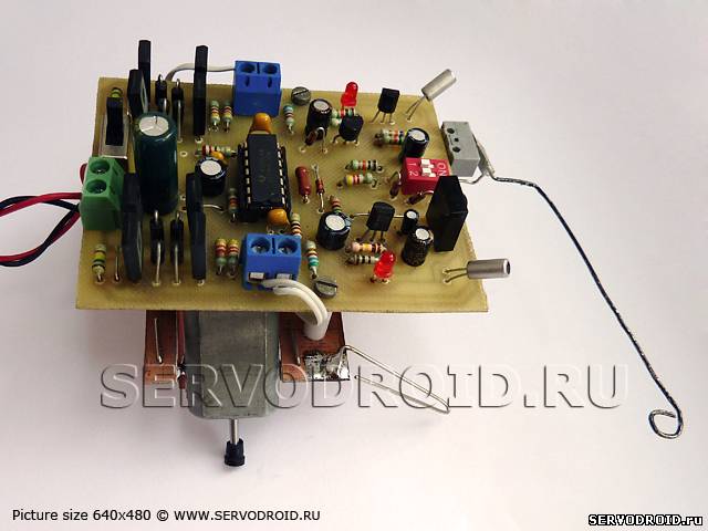

  Выполните монтаж всех радиокомпонентов (фото.5) в соответствии с чертежом монтажной платы (рис.2) и списком радиокомпонентов в табл.1. Диоды VD6,VD13 устанавливайте на печатную плату вертикально. На монтажном чертеже позиции P1-P4 перемычки! Их выполняют тонким одножильным проводком взятым например от ненужной радиодетали или монтажным проводом.
Рис.2.Нажимайте фото для увеличения.
  Вывод эмиттера выходных транзисторов VT6-VT13 помечены на монтажном чертеже (рис.2) красной точкой. При отсутствии разъёмов (винтовых клемников) их можно не напаивать. Но в этом случае вам придётся припаивать выводы от моторов и футляра батарейки непосредственно к печатной плате.
Микропереключатель (позиция SF1) установите и напаивайте горизонтально со стороны токоведущих дорожек.

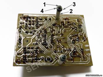

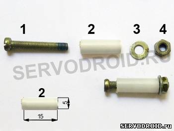

Силовая рама будет соединяться при помощи двух стоек с печатной платой (фото.7). Каждая из стоек  состоит из винта марки M3 (1), пластиковой трубочки (2), шайбы (3) и гайки (4). На фото.7 показаны размеры пластиковой трубочки. Её длинна 15мм, диаметр 5мм. Трубочку изготавливают из подходящей части пишущего узла шариковой ручки. На фото.8 показана печатная плата с выполненным монтажом радиокомпонентов и установленными стоками.
Фото.7.

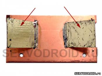

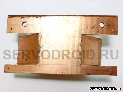

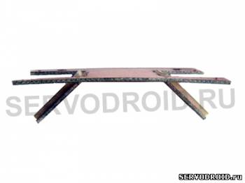

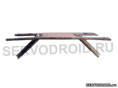

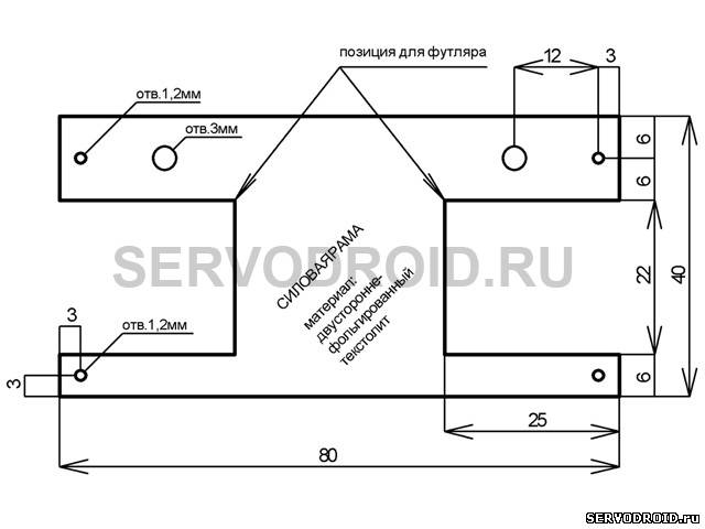

Назначение силовой рамы - установка и монтаж двигателей. Силовая рама изготовлена из двусторонне фольгированного стеклотекстолита толщиной 1,5-2мм (фото.9). Чертёж силовой рамы показан на рис.3. Назначение боковых "крыльев" крепёжная часть для моторов. Боковые "крылья" прорезают и отгибают под углом примерно 40-45 градусов.  Их необходимо зафиксировать в этом положении небольшим количеством припоя (вид с торца фото.10)
Рис.3.
Фото.9.
С тыльной стороны (снизу) лудят поверхность "крыльев" (фото.11). Затем переворачивают силовую раму и с внешней стороны на участки для установки моторов приклеивают полоски двустороннего скотча (фото.12).
Фото.10.

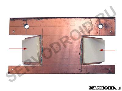

На внешнюю часть поверхностей (левой и правой) укладываем прямоугольники из двустороннего скотча толщиной не менее 1мм. (фото.12). Этот скотч будет удерживать моторы во время монтажа и в последующем при фиксации предотвратит проскальзывание двигателя в креплениях.

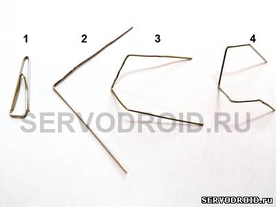

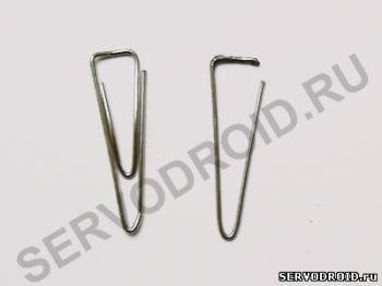

Подготовьте крепёж из металлической скрепки (она должна быть достаточной длины) по приведённой фотографии. Для этого её необходимо с начало выгнуть в линию, а затем придать необходимую форму.  Все этапы придания формы скрепки показаны на фото.13. Затем поместите скрепку на силовую раму как показано на фото.

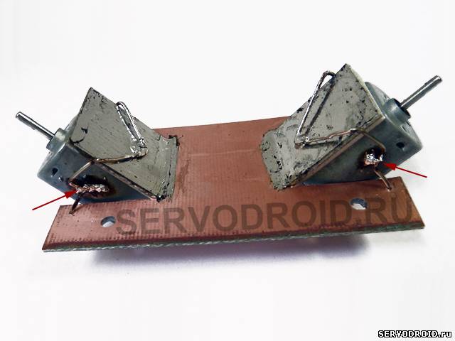

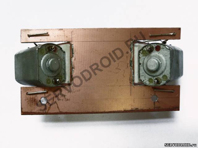

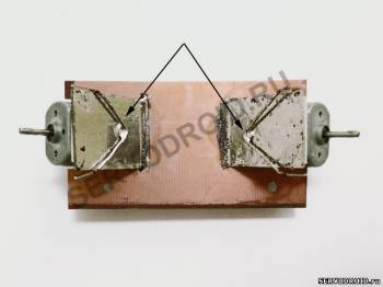

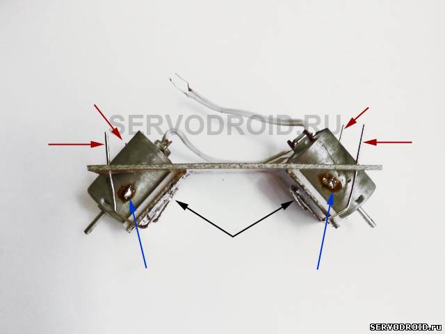

  В этой модели робота моторы установлены под углом. Установка и крепление моторов осуществляется на изготовленную вами монтажную раму. Проденьте выгнутую скрепку так как на фото.14, фото.15. На скрепку-крепёж указывают красные стрелки.
Выполните пайку мест сгибов скрепки (показано чёрными стрелками) к лужёной поверхности стеклотекстолита (фото.14, фото.15).
Зачистите и залудите боковые участки моторов с каждой стороны (фото.14 на область указывают синие стрелки). Установите моторы на наклонные поверхности так, чтобы верхняя кромка мотора была примерно на одном уровне с верхней кромкой данной поверхности. Прижмите мотор к липкой части двустороннего скотча.
Фото.14.
Фото.15.
Предварительно зачищайте и лудите участки скрепки, предназначенные для крепежа и фиксации.
Подгибайте скрепку-крепёж плоскогубцами к боковым отлуженным частям моторов и припаивайте (фото.16). Чтобы процесс пайки прошёл быстро и без сильного нагрева моторов используйте жидкий нейтральный флюс.
После пайки скрепки к боковым частым мотора необходимо запаять часть скрепки расположенную на тыльной стороне крепёжной поверхности (фото.17). На фотографии показано как это сделать правильно.

Изготовьте две одинаковые передние опоры из канцелярских скрепок по фото.18. Лудите тупую поверхность скрепки удерживая её с помощью монтажных плоскогубцев. Припаяйте опоры слева и справа на углах силовой рамы (фото.19).

Установите батарейки в футляр. Выберите один из режимов по описаниям п.2 "Характеристики и функциональность". Переведите выключатель питания в положение включено. Затем протестируйте робота на всех режимах. Сборка окончена!
Фото.19. нажимайте фото для увеличения.
