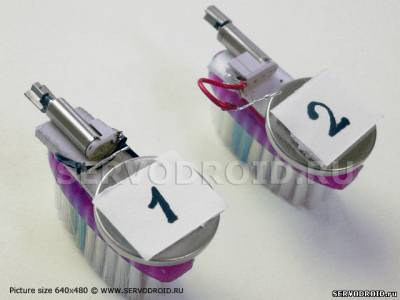

 На фото.1 показаны два одинаковых гоночных вибробота. Различия только в наклейке номера идентификации.
фото.1.два вибробота.

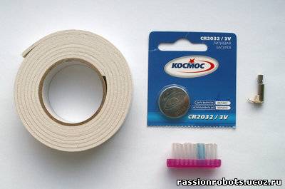

Для создания такого «робота» своими руками нам понадобится:
 -зубная щётка с наклоненной щетиной;
 -вибромотор от сломанного старого сотового телефона или пейджера;
 -двухсторонний скотч;
 -дисковая литиевая батарейка с напряжением 3 вольта (типа CR2032);
 -две проволочки (проводка) и немного усердия.
фото.2 Компоненты конструкции вибробота

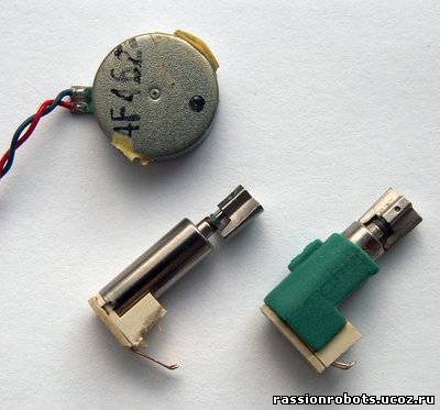

фото.3 Разновидности вибромоторов.
На фото.3 показаны разновидности вибромоторов, которые вы можете устанавливать на гоночного жучка.

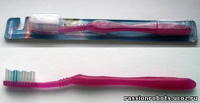

фото.4.Зубная щётка.
Корпусом для вибробота будет обыкновенная зубная щётка (фото.4). Желательно использовать только новую и самую дешевую, какую сможете купить. При покупке, выбирайте зубную щётку с щетиной средней жесткости.

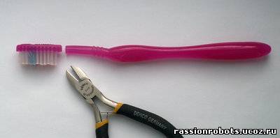

фото.5.Отрезаем зубную щётку.
Кусачками, острым ножом или ножовкой отрезаем головку зубной щётки (фото.5). Если края получаются с заусенцами, обтачиваем их напильником.

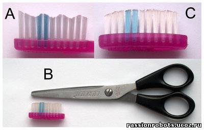

фото.6.Выравниваем щетину ножницами.
Обратите внимание на щетину (фото.6). Если она неровная (A), то обязательно подравняйте её с помощью ножниц (B). вы должны получить почти ровную поверхность (С).

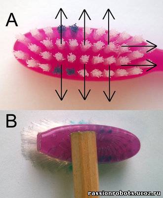

фото.7.Направления сгиба щетины.
Чтобы вибробот был устойчив (не падал) при движении щетину немного распушите в стороны (фото.7A). Чтобы вибробот ехал вперёд придайте щетине продольный наклон (фото.7.B). Сделать это можно сильным нажатием пальца, на фотографии (фото.7.B)  показан карандаш для того, чтобы лучше было видно щетину.

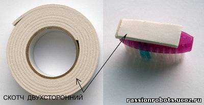

фото.8.Приклеиваем двусторонний скотч.
Отрезаем кусочек двухстороннего скотча и приклеиваем к зубной щётке (фото.8). Верхнюю защитную плёнку пока не снимаем.

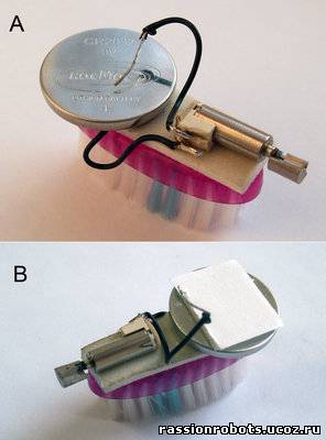

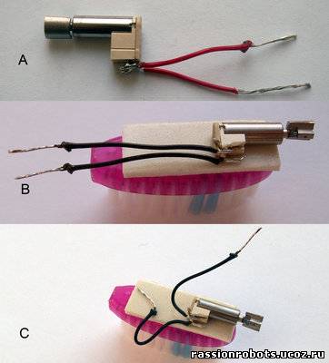

фото.9.Установка и подключение вибромотора.
Подпаиваем два проводка к выводам вибромотора (фото.9.A). Это нужно делать очень осторожно, так как выводы зафиксированы пластмассой, которая легко плавиться. Снимаем верхнюю защитную плёнку со скотча и приклеиваем мотор. Для этого прижимаем вибромотор к клеящейся поверхности (фото.9.B). Проводки выгибаем, так как показано на фото.9.C.
фото.10.Установка и подключение батарейки.
 Обратите внимание на фото.9 проводки зачищены от изоляции на концах приблизительно на 1см длины. Устанавливаем литиевую батарейку и сильно прижимаем её для более крепкого сцепления (фото.10.A). Батарейка должна быть в контакте с припаянными к мотору проводкам и ориентирована плюсом вверх. Вырежем квадратик из двухстороннего скотча и приклеим его сверху на батарейку. Замените защитную плёнку на скотче-квадратике простым кусочком бумаги таких же размеров (фото.10.B). Для соревнований напишите номер на бумаге фломастером для вашего вибробота.
Для включения вибробота отогните краешек квадратного скотча на верху батарейки и поместите туда не подключенный проводок, зафиксируйте его скотчем. Когда электрическая цепь-проводок будет замкнута, гоночный жучок начнёт передвигаться по столу с приличной скоростью.  Сборка окончена!
